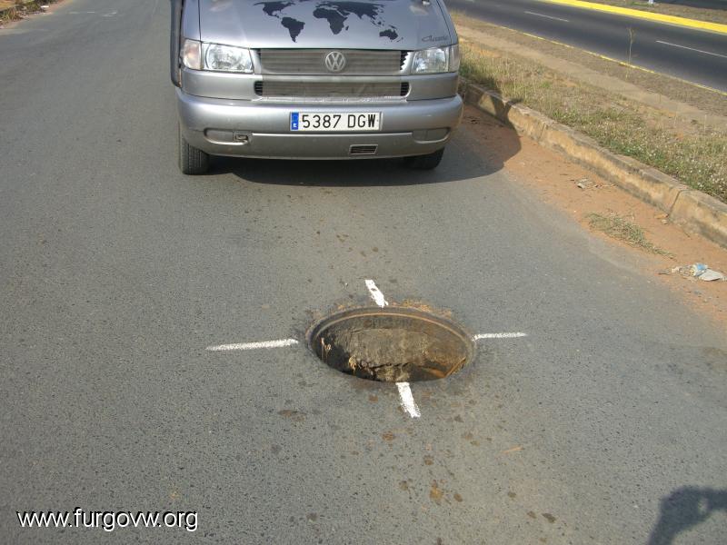

mi experiencia es que he montado una ex-audi de 15" (pero metalicas no de aleacion) y les estoy dando verdaderamente un trato "durillo", es mas en alguna ocasion he "doblado" el borde de la llanta en algun agujero "campeon" y  no he tenido ni vibraciones, ni grietas, ni nada, llevo con ellas mas de de  75.000 "malos"klm.
entra aqui y veras la paliza que aguantan, (ademas yo voy siempre muy "pesadito")
www.tornatornabell.org
un abrazo "jefe" .ereselmejor
en uno asi me doble la llanta... suerte que no me lo "comi "  entero y la llanta aun la llevo montada..

gracias lo tendre en cuenta he de meditarlo poq cada vez veo mas con ellas puestas pero claro no por eso va ha estar bien hecho , menudo bache.., que furgo mas guapa..un saludo
