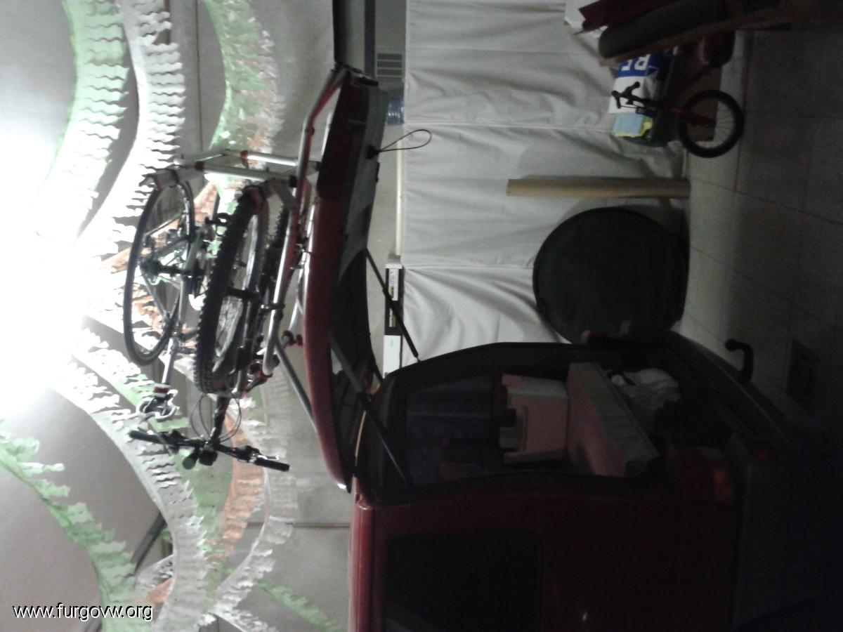

Ya supongo que, como minimo, habran 55.987.000 posts de la misma ñapa, pero...  ;D
Se trata de conseguir que se aguante el porton, cargado de bicicletas, sin cambiar los hidraulicos, que el tema economico esta muuuy justo, y ademas, poder cerrar la puerta sin colgarse de ella, en caso de no llevarlas y haber puesto unos hidraulicos nuevos de 1600 nw  .loco1

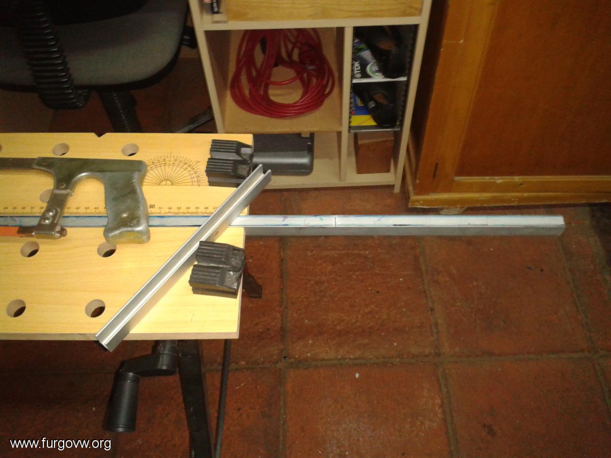

-50 cm. de canaleta de aluminio
-sierra de metal
-lima de metal
-trapo
-alcohol
-un trozo de camara vieja de BTT
El proceso es tan complicado como el mecanismo de un botijo, a saber:

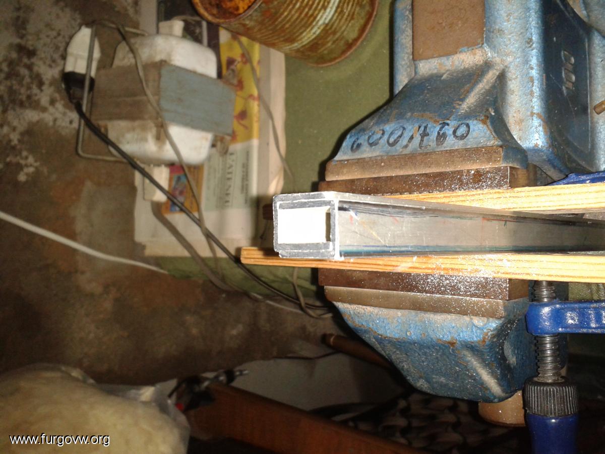

Se corta a la medida la canaleta, en mi caso, una T4 Syncro, 25 cm.

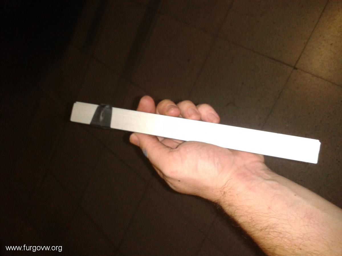

Se sujetan ambas partes de la canaleta y se liman hasta que brillen y tengan exactamente la misma longitud

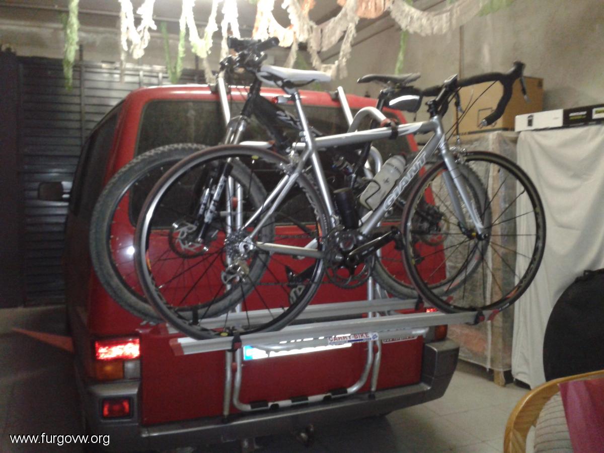

Se cargan las bicis, en este caso, la flaca y la gorda
Se instalan las canaletas en los hidraulicos
Se reza y se suelta, a ver si aguanta... mama miedo...
Se solicita ayuda para saber como girar las fotos y...
Se guardan con ayuda de un aro de camara vieja de BTT, despues de frotarlos energicamente con un trapo con alcohol y sacarles la roñica a ambos los dos pedazos de canaleta aluminica

Hola jb sin animo de desanimo has pensado en que si cierras tu o otra persona sin acordarte del brico, puedes romper el amortiguador o soporte, yo aun no la llevo fija el portabicis pero habIa pensado algo parecido pero flexible por el tema olvidos, tengo en mente hacer una prueba con manguera de tubos hidraulicos con una cinta roja colgando siempre que este puesto

Lo estuve pensando, pero una vez instalas la ñapa, el porton queda fijo, no te deja cerrar, no lo he probado, pero estoy seguro que podria colgarme y no bajaria
