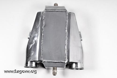

Hola, tengo una T3 Syncro con motor AAZ y después de leer varios posts sobre ponerle intercooler al motor AAZ veo que en las syncro el principal problema es el espacio donde meterlo y luego también me preocupa que si queda demasiado visible desde los bajos me puedan tumbar en la ITV ya que aún tengo pesadillas por las noches recordando los problemas que tuve cuando descubrieron que llevaba el AAZ...
Mirando por Internet he visto los intercoolers refrigerados por agua, como el de la foto, que llevan además del intercooler un radiador en el frontal del vehiculo para enfriar el agua. Al ir refrigerados por agua no necesitan estar en un sitio ventilado y además son de menor tamaño, el de la foto hace 300x300 más o menos aunque los he visto más pequeños y con otras formas, por lo que se podria meter bastante cerca del turbo con unos tubos de silicona.
Mi pregunta es si alguien los ha probado y si es factible ponerselo a la furgo.
un saludo

Pregunta al forero 4 de karvans, aunque ahora creo que estan de vacaciones. Me suena que los montan.
