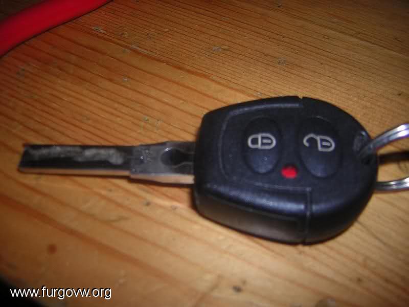

Con que te fijes en lo que te he comentado antes, que lleven el simbolito de la llave en el botón en vez de los candados y que no tengas un agujerito con un LED dirigiendo hacia la punta del espadín... suficiente. Solo habían esos 3 modelos.
ESTA NO:
Fíjate en los candados que te comentaba...
Y el LED que te indicaba es tipo este:
Es lo único. Las demás te servirán  :D
