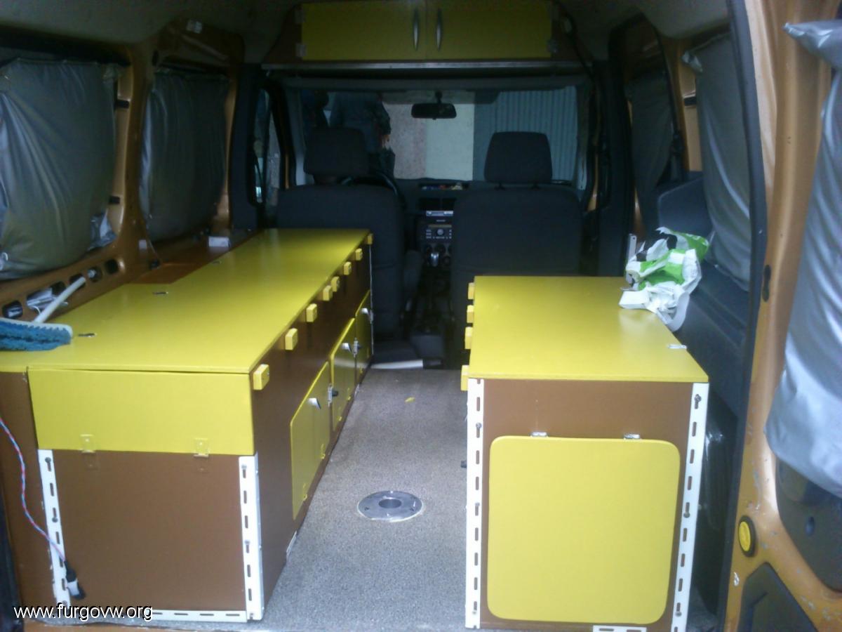

os voy a presentar a mi tourneo 110cv del 2006

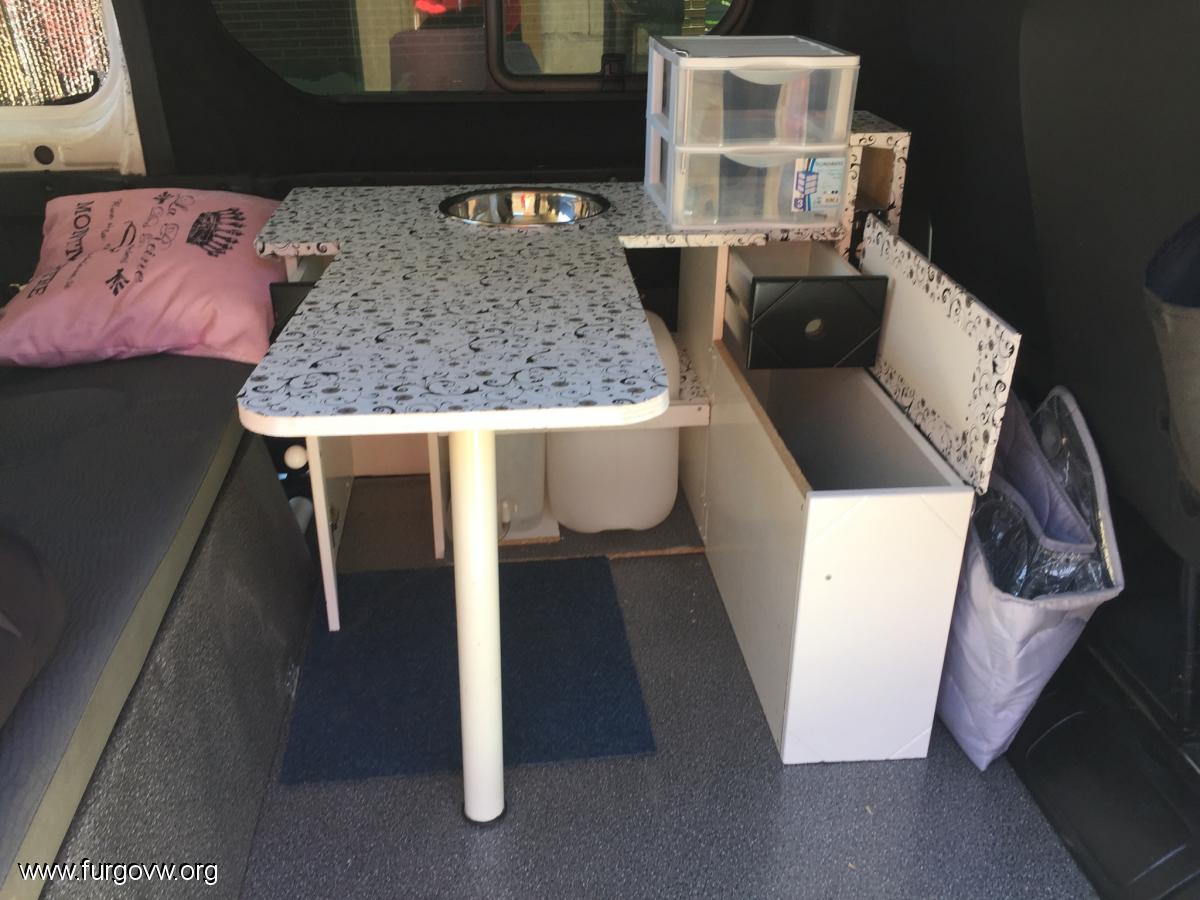

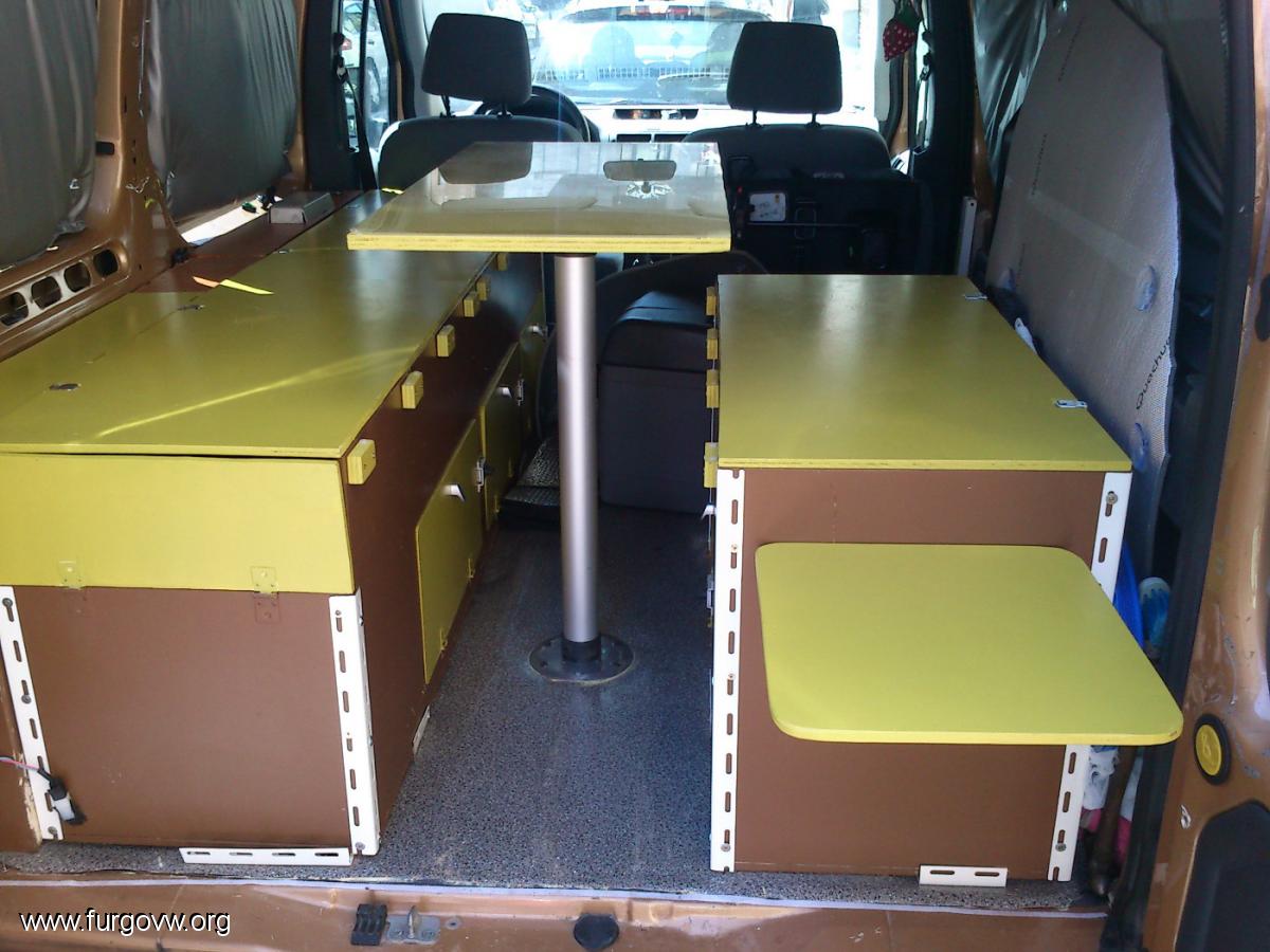

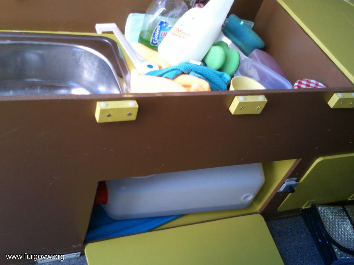

tras mucho sudor y largas jornadas de trabajo este es el resultado. Lo primero hemos reducido el numero de asientos a 3 (los 2 delanteros y solo 1 trasero), con ello ganábamos espacio para montar 2 arcones y mesa entre medio, fregadera con deposito de 20l. altillo, 2ª batería con desconectador manual para separarla de la primera, calefacción auxiliar eberspacher y recientemente toldo fianma f 35pro.
esta todo hecho nosotros pero la furgo esta homologada completamente como furgón vivienda
por increíble que parezca entra todo y para dos de lujo

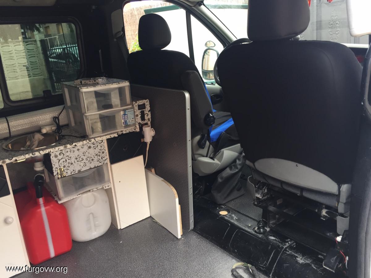

Ahora os pongo una foto de toda la instalación eléctrica (ya se que esta un pokito desordenado, pero funciona  ;D)
En la imagen se puede ver el transformador de 12-24v que he tenido que poner para la calefacción estática que es de camión. Como el transformador va oculto y no podría darle al interruptor lo abrí y saque otro interruptor conectado en paralelo para encenderlo con todo montado.
La batería es de camión, ya se que es grande pero como va de gratis, para dentro que fue. para conectarla con la principal y que esta se pudiese cargar están conectadas mediante cable de 2x2.5 y separadas por un simple desconectador que lo pongo cuando yo quiero.
La calefacción esta sujeta con un soporte a la chapa de la furgo. El tubo de admisión sale en la rueda< de atrás y el de gases recto hacia abajo y bien sellado con silicona para evitar sustos.
y arriba a la derecha se ve un bloque de 6 fusibles y la caja de conexiones.

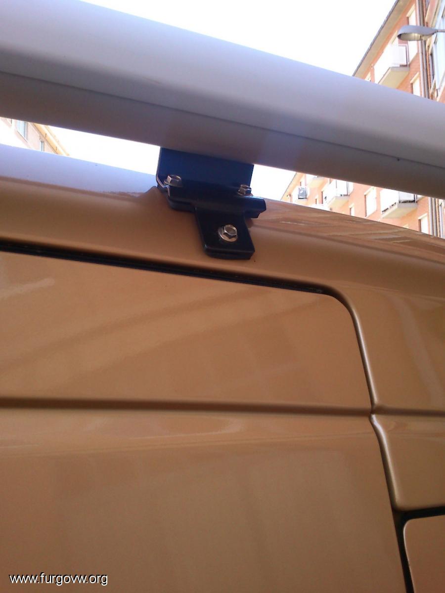

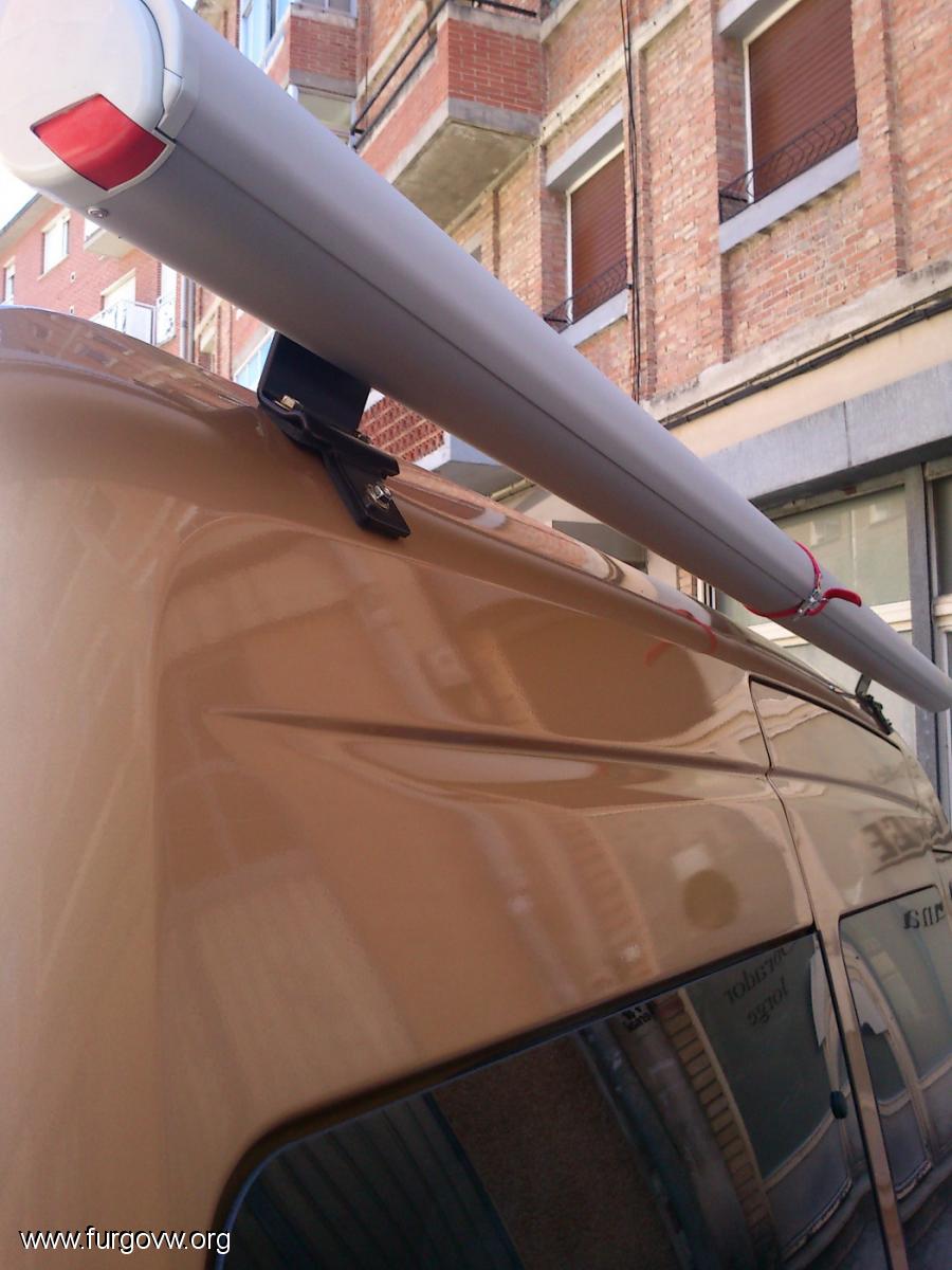

Te ha quedado de lujo!!! Como has puesto el toldo?? Donde tienes fijados los soportes?? Tienes alguna foto donde se vea bien???
Saludos de otro Tournero!!!
----WIND HUNTERS----
Mi furgo (Cali Beach T6) http://www.furgovw.org/index.php?topic=319097.0
Amendi
aupa nills, siento no haberte respondido antes.
Te comento el toldo me lo pusieron, porque solo m cobraban el toldo y los soportes, la mano de obra gratis. Me costo 347E creo pero no m arrepiento para nada de haberlos gastado, es un lujo llegar y en 2 min el toldo hechado.
como veras va sujeto con dos soportes y tres tornillos en cada uno. Me imagino que habria puesto con tuercas remachadas, pero no lo se. Por cierto los soportes son los de la t4

Muy currada la furgo,menudo arcon le has metido a la izquierda jejeje.

¿El toldo hace mucho ruido en marcha?

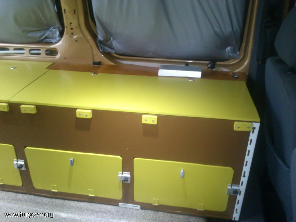

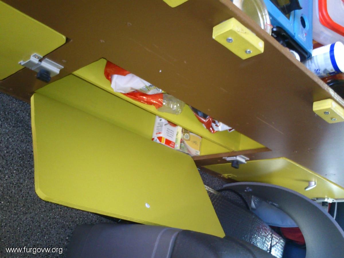

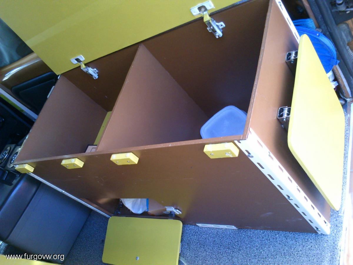

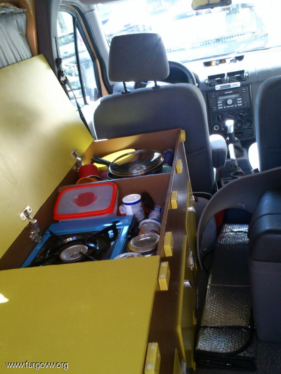

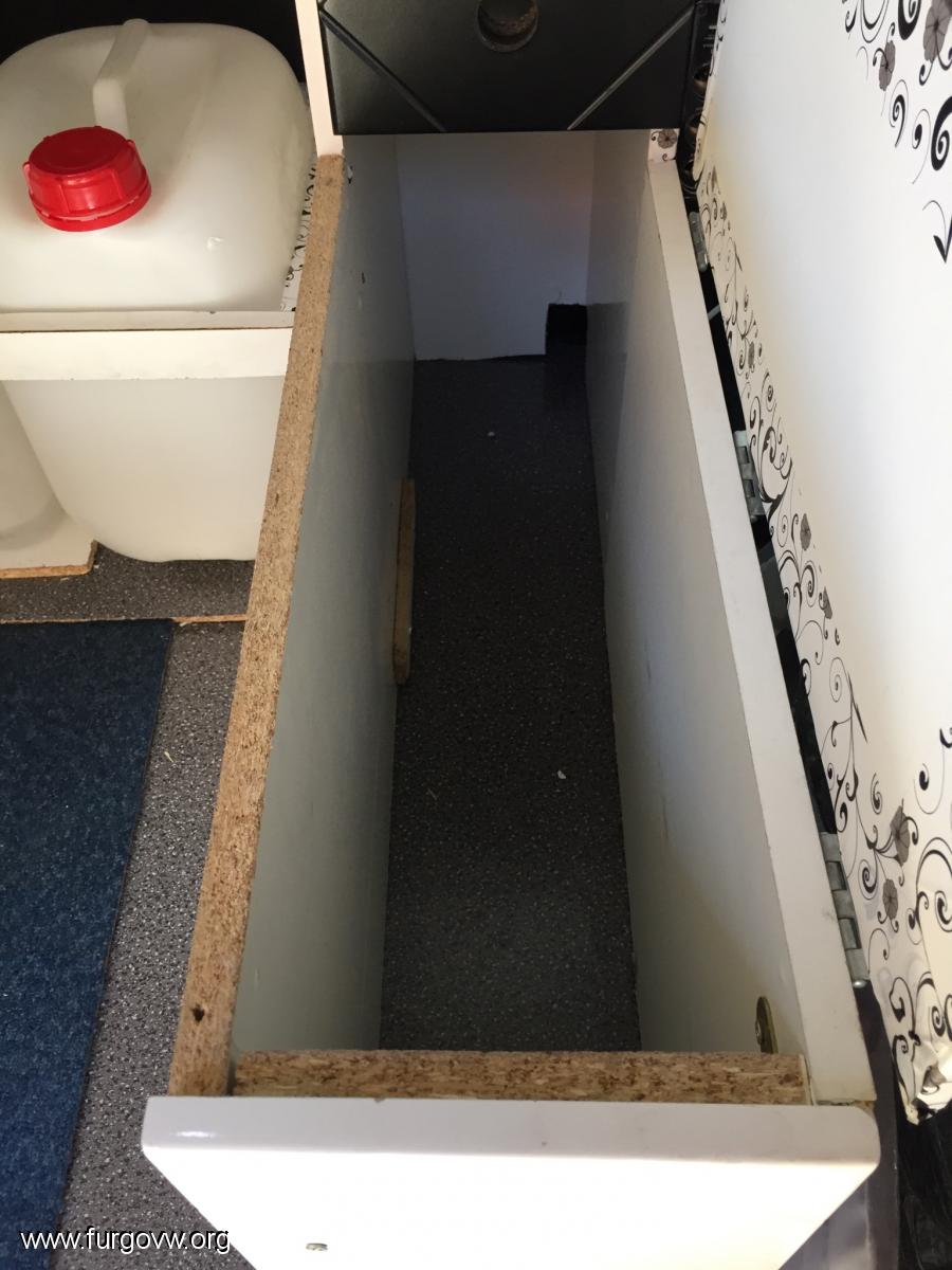

aprobeche e hice un pedazo de arcon desde atras hast el asiento de adelante para meter la fregadera el camping gas, platos y demas y cajones para comida jeje.
el escape de la calefa hice el agujero justo para k pasara el tubo y lo selle por dentro y por fuera con silicona resistente a alta temperatura. El otro dia movi el mueble y esta como el primer dia, no se a deteriorado ni tampoko se ha despegado.
El toldo ni lo noto en marcha, ningun ruido

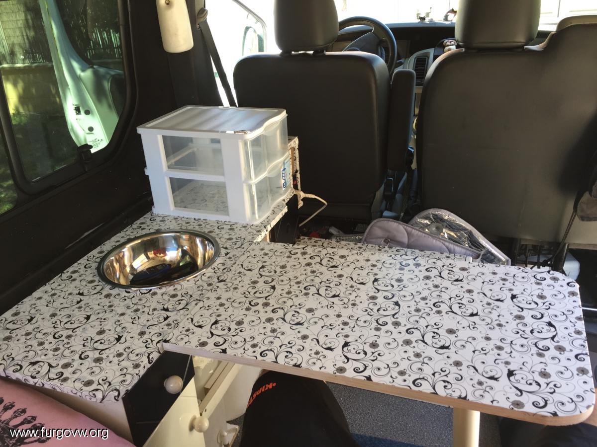

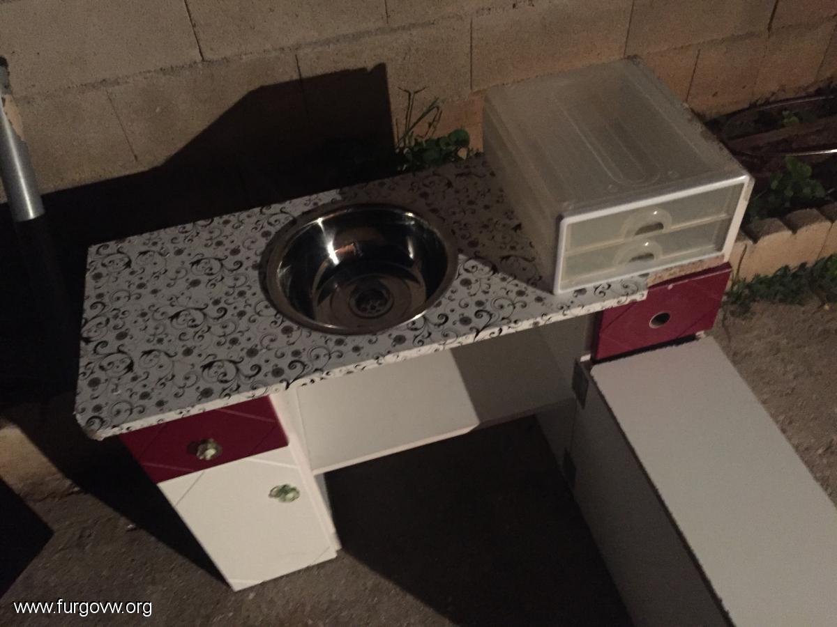

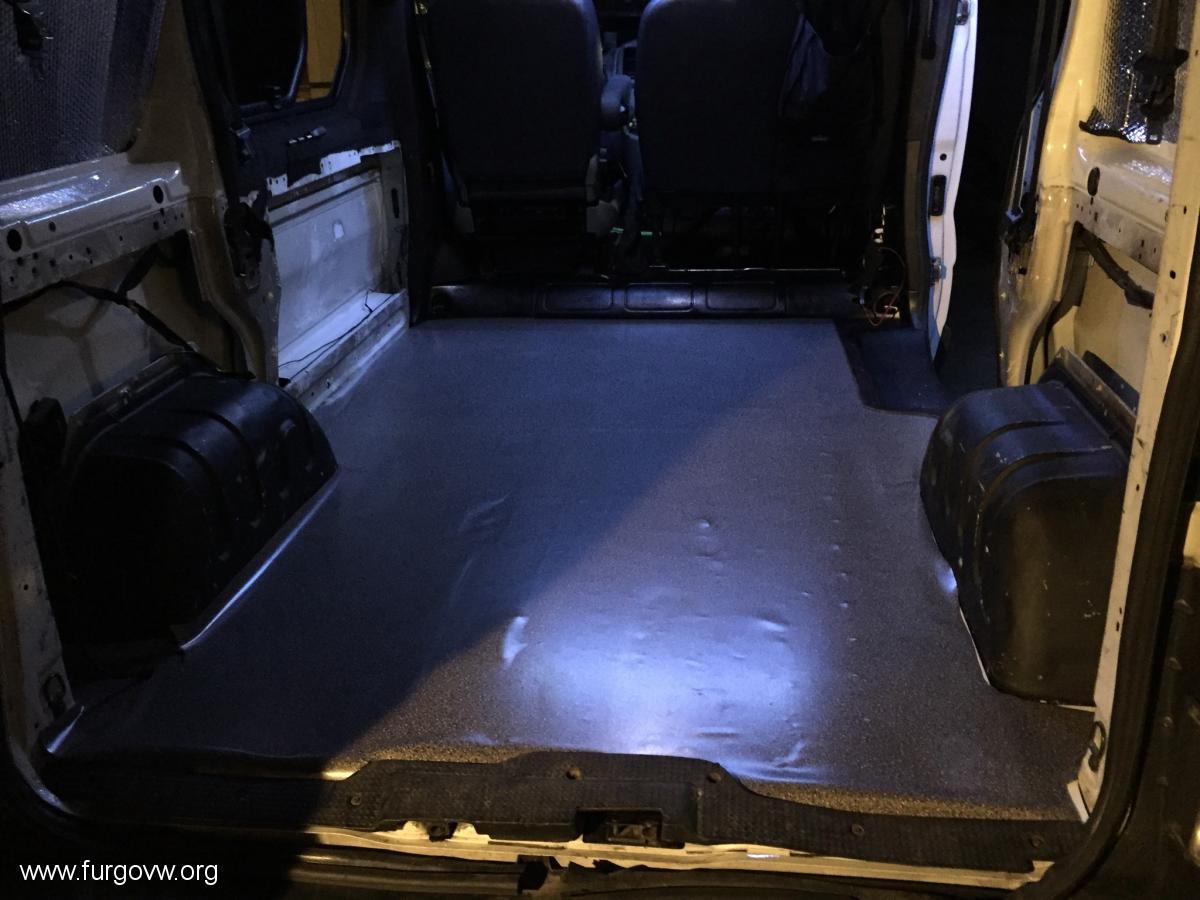

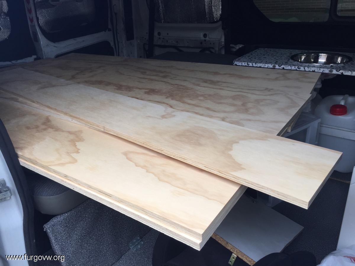

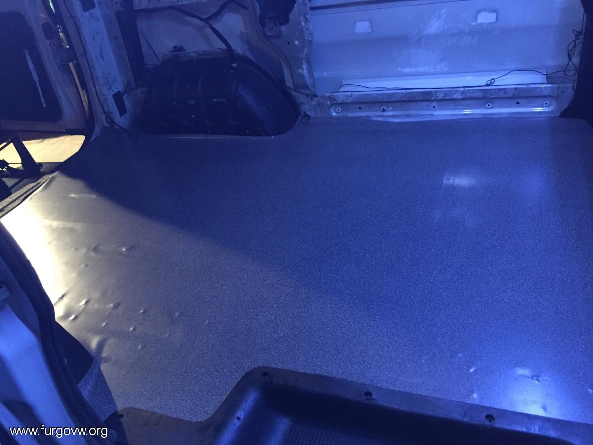

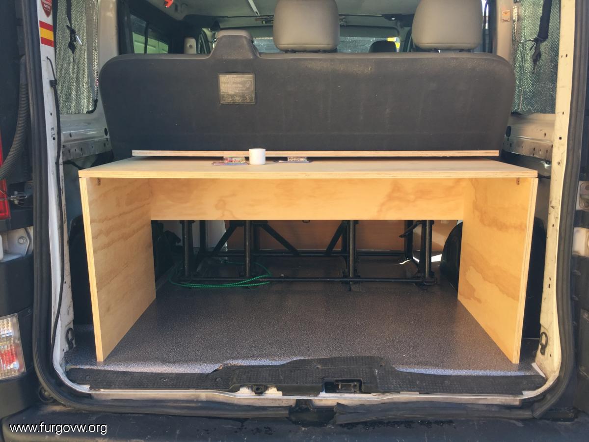

aqui van mas fotos de la furgo

Aclarado lo de la calefa!Te iba a preguntar porque no habías puesto el arcón largo en el lado derecho para poder montar el asiento doble y tener así 4plazas,pero me acabó de dar cuenta de que solo llevas puerta lateral a la derecha!
