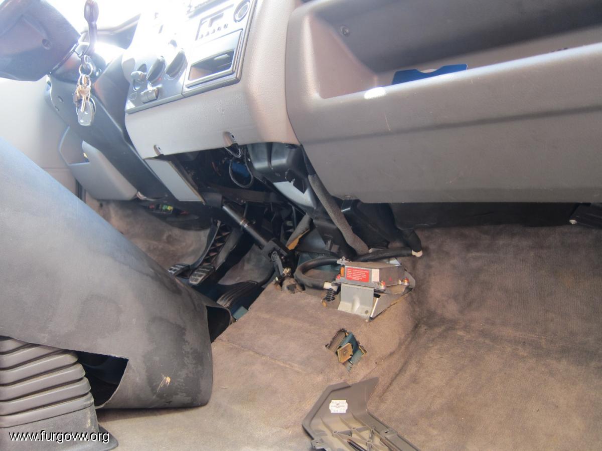

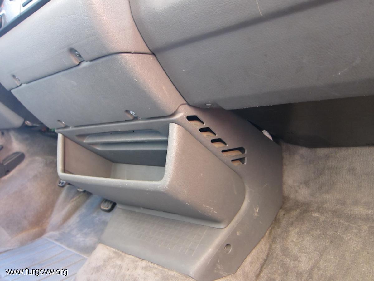

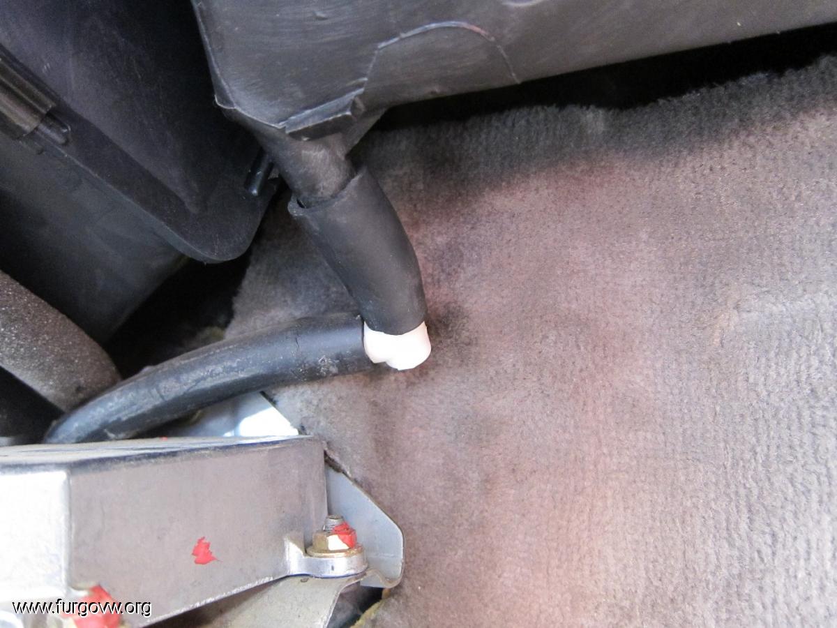

Al final era el desagüe del aire acondicionado desconectado detràs de la parte baja central justo al lado de los pies del copiloto. Con una sola llamada a la tienda donde la compré en Castelldefels y me han acertado la averia. Gran profesionalidad y experiencia.
Solo he tenido que desmontar un poco.
la bitxeta
Cuelgo algunas fotos por si es de interes a laguien en un futuro.[/img]
