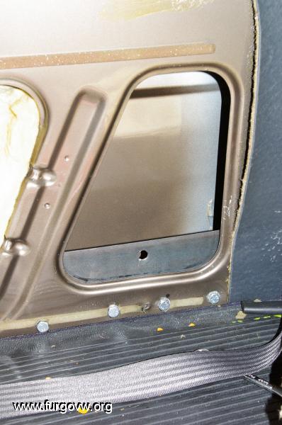

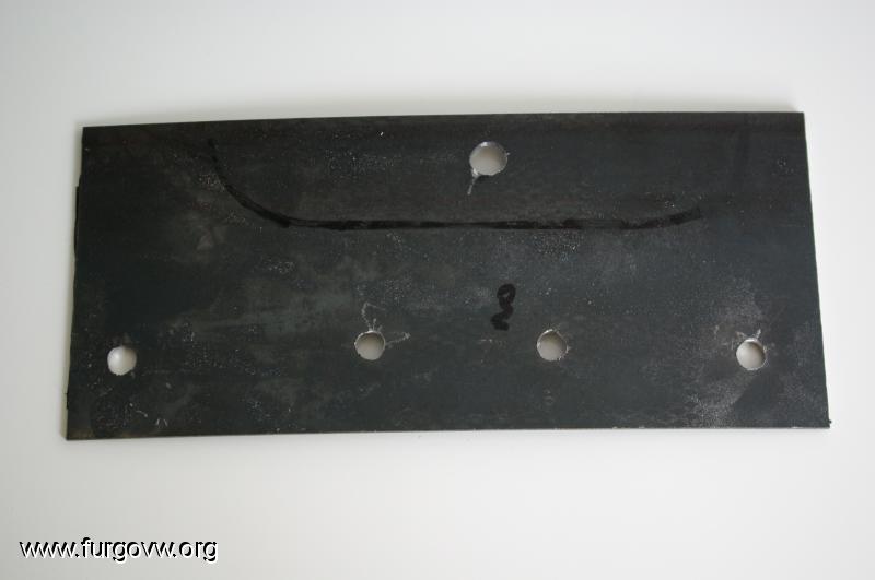

La sujecion en la parte inferior requiere de tener un amigo herrero o pelearselo uno mismo hay que hacer un T invertida con los 3 agujeros para sujetarlo al chasis y el agujeto para el carrete del cinturon , hay que calzar la pieza por que la chapa no es lisa.
Otro problema añadido es que mi T3 no tenia agujero para atar el pasacintas del montante ...... menos mal que hay acceso a la trasera de esa chapa quitando la rejilla de ventilacion exterior , agujero ,chapa cuadrada con agujero a modo de super arandela y tuerca  y tornillo calidad 8,8 ( los negros ).
La distancia la calcule mirando una T3 que si tenia el agujero.
Para sacar la cinta del interior al exterior aproveche que los paneles quedaban ahuevo para ponerle una tablitas a modo de guias a los lados del paso de la cinta y hacer que el panel inferior vuele un poco sobre el superior y no lleve a pinzar nunca la cinta.

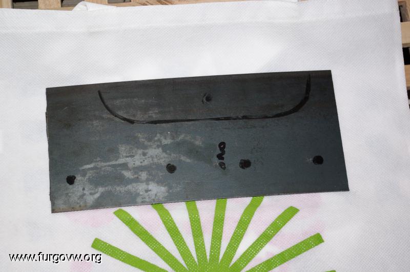

El cinturón de ducato 30€ en el desguace, la chapa regalo del carpintero, la tornillería 2,5€.
Ahora sólo me falta una tuerca del 11 para sujetar el carrete a la chapa y listo.
Me han dicho en la ferretería que la tornillería del 11 y del 13 la tiene en exclusiva el sector de la automoción  .confuso2 mañana veré.
Como la la chapa daba de si, le he puesto un cuarto tornillo.
