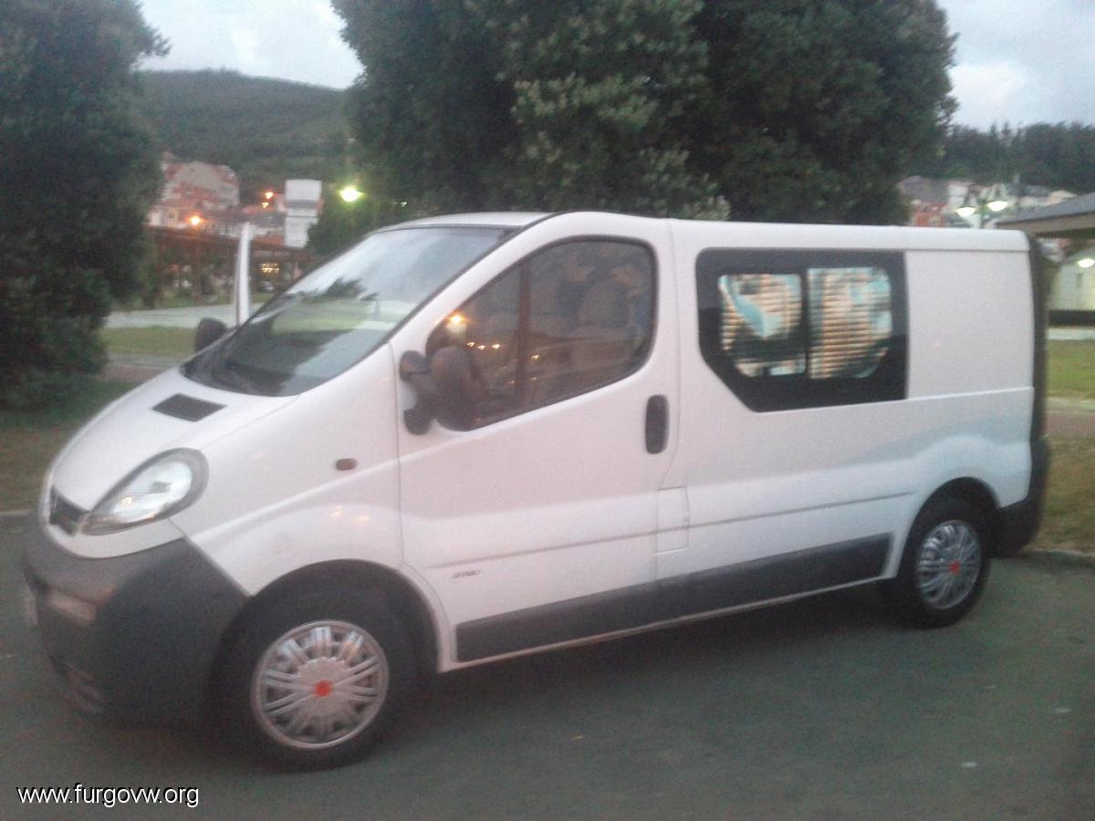

Después de mucho tiempo sufriendo envidia (de la mala) viendo las maravillas que hay por este foro, por fin puedo presentar mi propia furgoneta!!!
Una Opel Vivaro del 2007 que se usaba para reparto de un supermercado, pero la verdad, viendo lo cuidada que estaba, y que no hacía ningún ruido al andar, no lo dudé dos veces.
La semana pasada la estrené con una pequeña ruta por la zona de Fisterra. Por ahora está tal como venía, salvo un colchón hinchable, así que sin nada más que contar por ahora, un par de fotillos  ;D

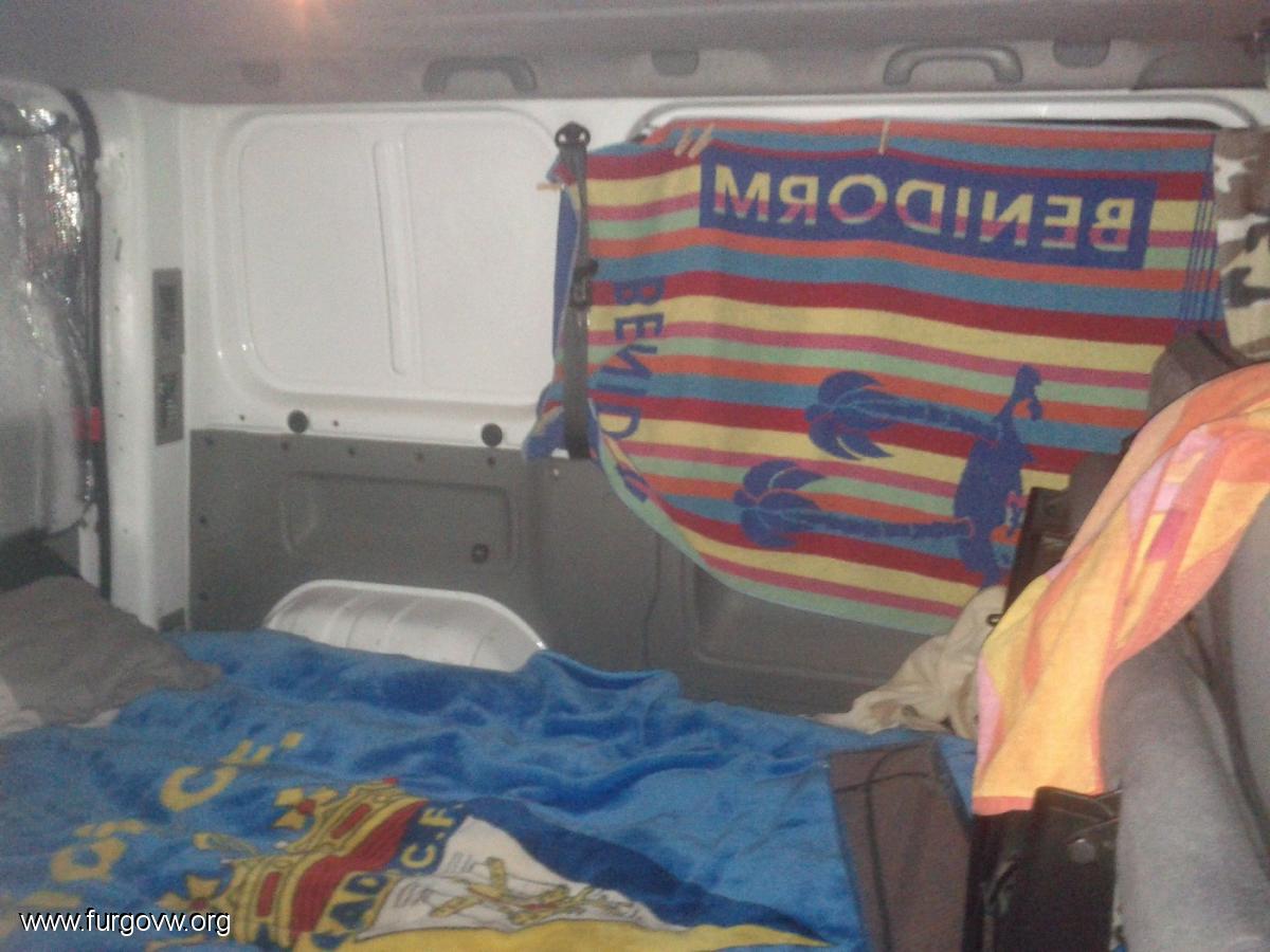

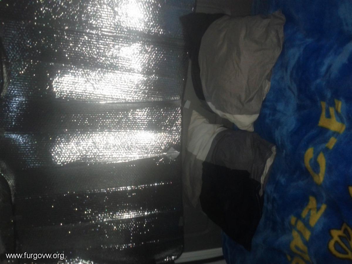

Y unas fotos de la versión 1.0.
Básicamente consistió en un colchón hinchable, con una manta y un saco de dormir, parasoles del carrefour (unos 3 € unidad) para las ventanas, y otra manta entre los asientos de delante y la parte de atrás, todo esto unido con mucha cinta americana y pinzas, artesanal, pero efectivo.

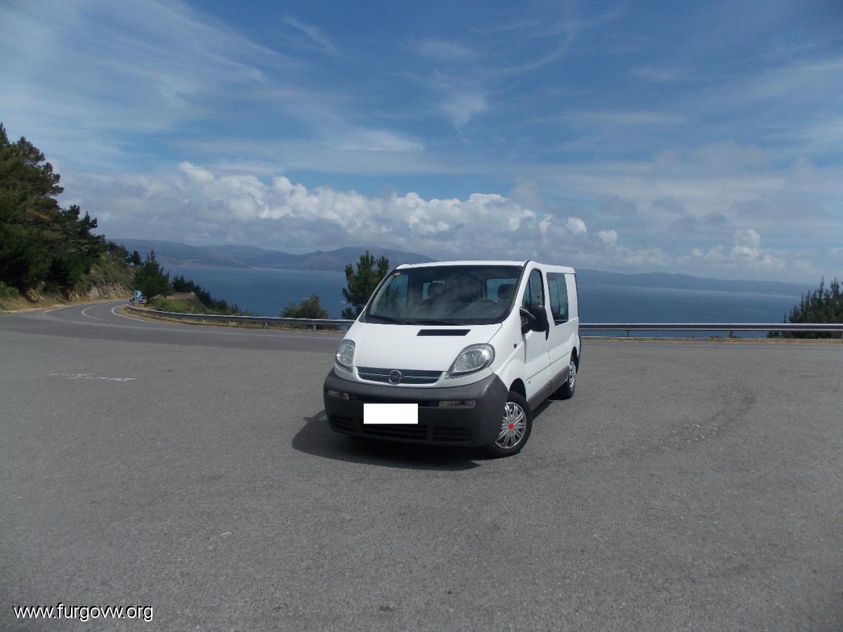

¡¡¡¡Lista para rodar!!!!
Una mas posando en el cabo Touriñán.

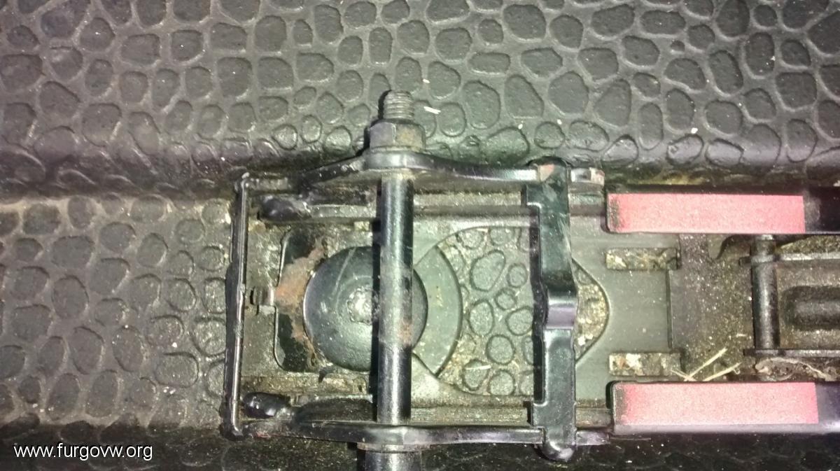

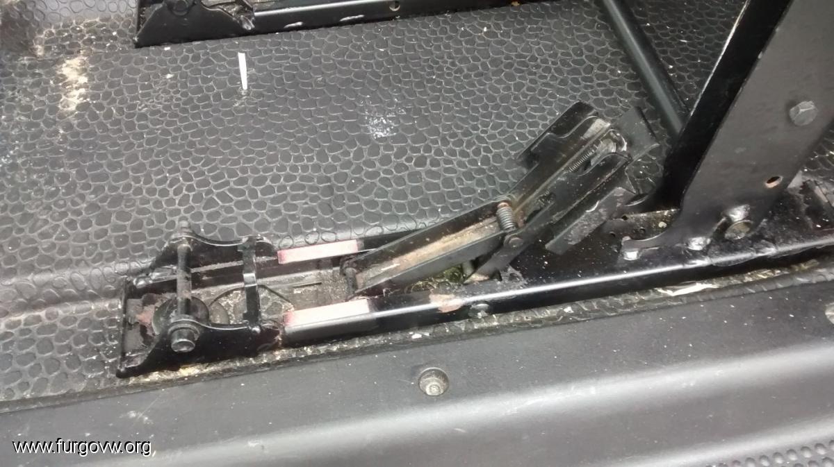

Convoco al foro para solicitar ayuda!!!! No sé si soy muy cabezón pero soy incapaz de sacar los asientos traseros  :'(
Según el manual, símplemente hay que levantar dos enganches que vienen a los lados y tirar hacia atrás, pero es imposible!!!! Yo creo que apretaron los tornillos con una máquina o algo, porque se ven algo desgastados, pero es imposible!!!
A ver si puedo sacar alguna fotillo para ilustrarlo un poco, pero los que tengan una vivaro seguro que se dan cuenta y a lo mejor es que soy yo muy torpe!!!!
charlysheen
si en teoria es simplemente eso sacar los anclajes y luego mover los asiento , y si no han modificado nada o hay algo estropeado por mucho que apretara los tornillos deberia poder salir, al menos a has podidos sacar los anclajes?
Mi mayor virtud, ser rebelde por defecto.
mr_caneda
Hola. Mando una foto, entiendo que estos son los anclajes, los levanto y tiro hacia atrás (así pone el manual) pero es imposible.
Pero los tornillos que lleva están durísimos, en esta foto se ve como están comidos (yo colaboré un poco, pero ya estaban desgastados de antes).
¿Estoy haciendo algo mal?
GSXR750
Lo estas haciendo bien, hay que aflojar los que tienen el seguro y quitar los de las patas centrales para que se libere el asiento. Echa un poco de liquido aflojatodo y deja que actue y prueba otra vez, la llave deberia ser una Torx T-50.
vivarum
Hola,mr caneda te explico,los asientos no hay que aflojar ningún anclaje para desmontar pero te pasa como seguramente como a mi estaban allí desde el primer día que montaron la furgo y quedan como una piedra. Ya has soltado las fijaciones  que van a los anclajes en ambos lados. Si puedes entre dos personas mejor porque pesan bastante.En mi caso con una madera para no dañar el asiento y una maceta de Albañil le di unos
golpes para desclavar.Y una vez lo saques la primera vez los podrás poner y sacar con normalidad. También es importante golpear ambos lados por un igual para no entregirar el asiento. Ya que si lo entregiras te costará
mucho mas sacarlo. Un saludo :)

Hola mr_caneda,yo los golpee en el soporte del asiento lo que te queda mas a la izquierda de la primera fotografía,no dejes de poner la madera para no dañar con el golpe. Y por delante del asiento.
mr_caneda
Muchas gracias por la ayuda!!! Al final bastó con darle unos golpes y fue saliendo poco a poco sin problema   .palmas

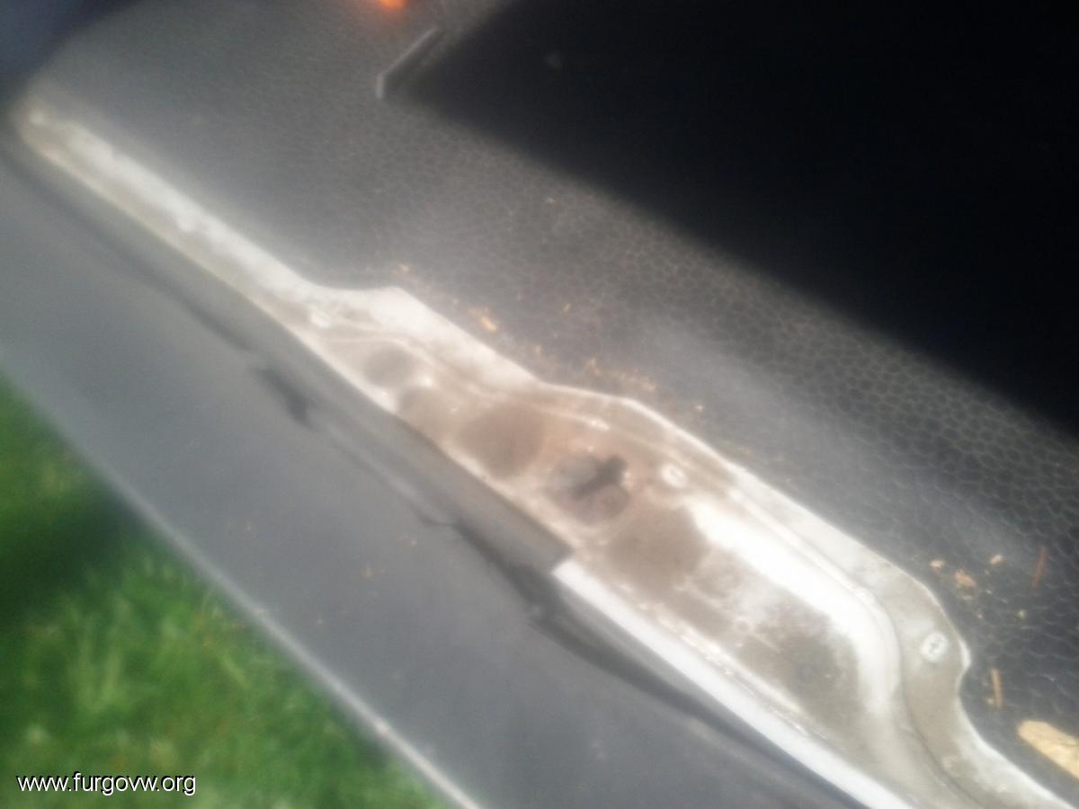

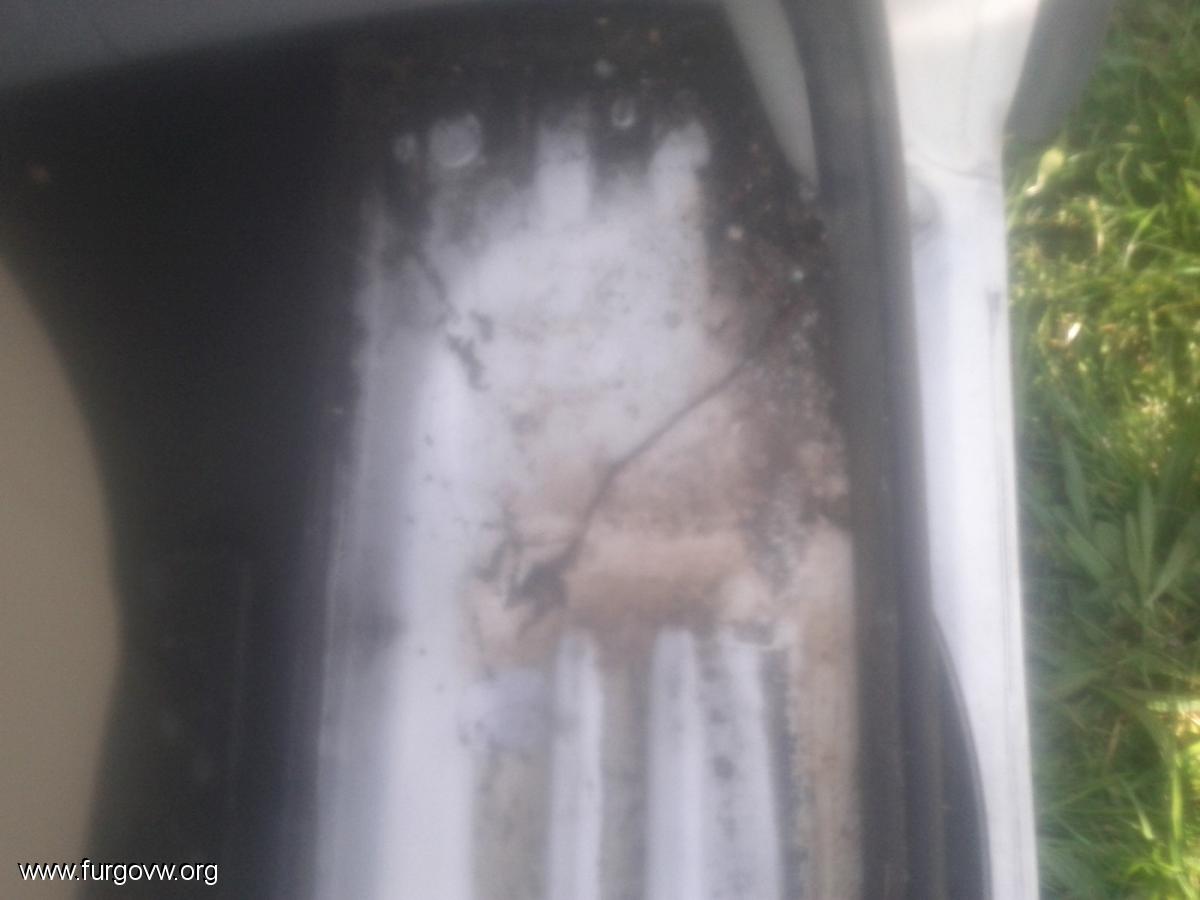

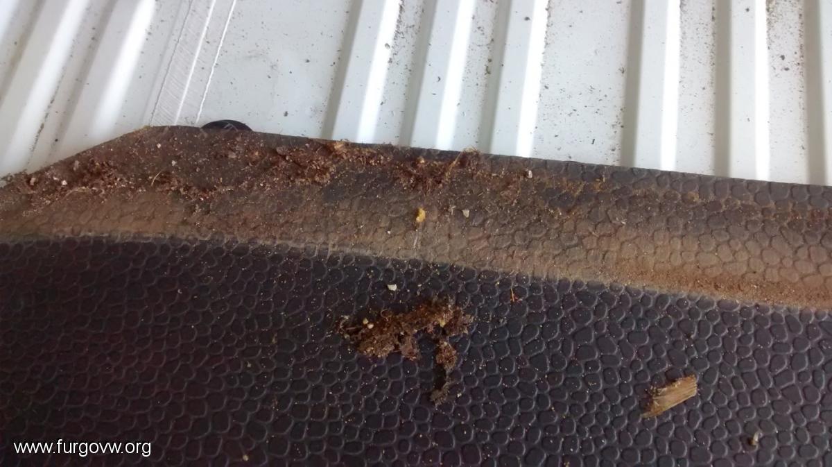

Después de muchos arreglos en la furgo (Inyectores, rótula de dirección, no sé cuantos sensores), y gracias a vuestra ayuda desmonté sin problemas los asientos, y pude levantar toda la parte de atrás, limpiar en condiciones
Esto fue lo que me iba encontrando en la parte de atrás
En la puerta lateral:
Y debajo del peldaño entre la parte de atrás y la parte de alante:

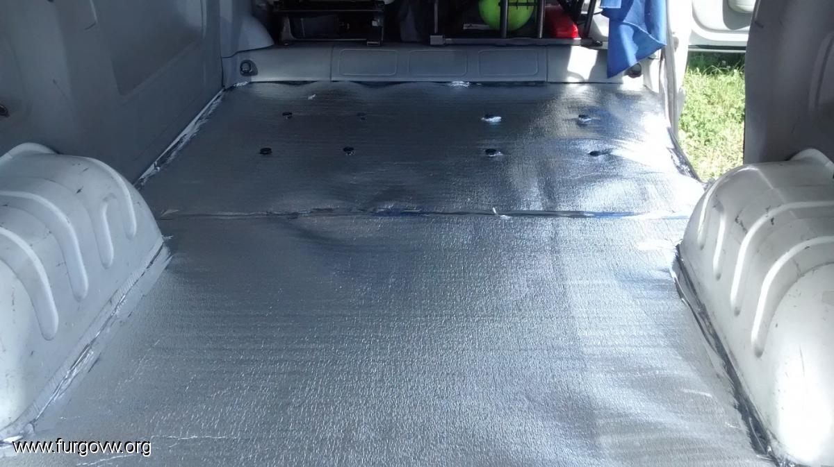

Y al final, viendo lo que soléis hacer en otros hilos, metí un aislante del leroy merlín, que se usa para el parquet, vale un rollo de 12 m. por 18.60 ¿Qué os parece?
El sobrante también para los laterales cuando me ponga con ellos.
Por ahora va todo muy básico, con un colchón de densidad 30 que compré en una tienda de muebles, pero ya me valió para llegar y volver a Lisboa en semana santa  ;D ;D
