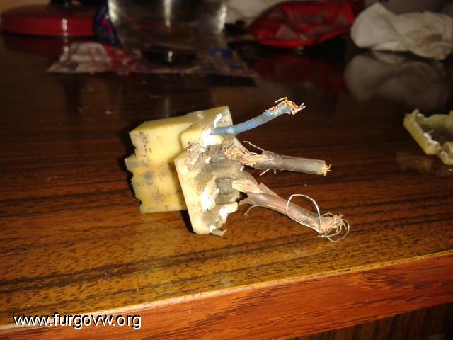

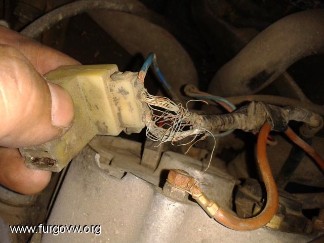

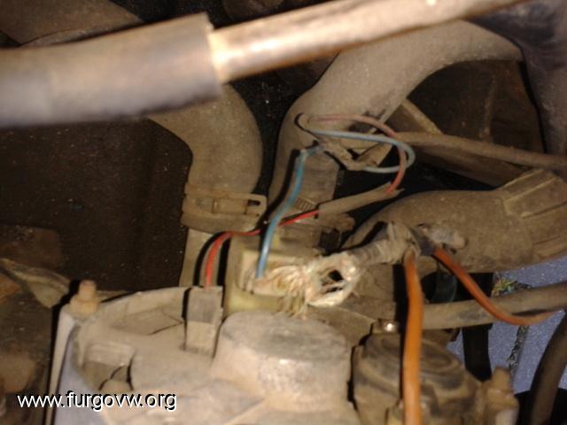

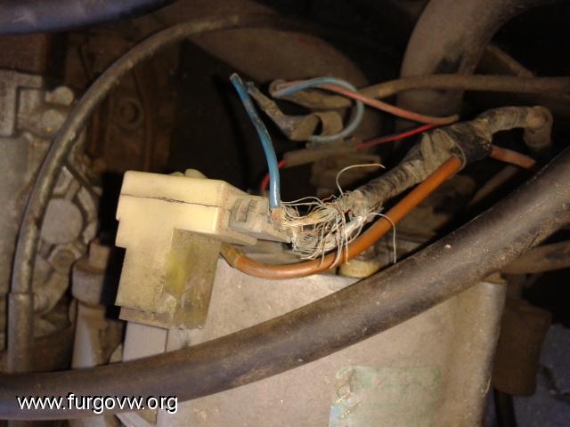

Ahora le he echado otro vistazo y he visto esta ficha en este estado, creeís que puede ser esto???
Furgonetero de espíritu, y ya por fin, furgonetero de verdad!!!!!!!!!!!!!!!!!!!!

Hombre, tiene toda la pinta de serlo.... esa va al alternador, no??
De todas formas, arranca el motor y con un polímetro mide el voltaje qeu da el alternador (poniendo los "pinchos" en los tornillos que tiene el alternador, del que salen los cables)

pues si va al alternador el cable ese alomejor no te carga la bateria por estar asi, y si no es yo lo arreglaria igual que asi estara mejor y es sencillo, un saludo!

no andes con la furgoneta así, vas a salir ardiendo, es evidente que tu problema de batería es por esos cables.... compra un cable nuevo gordo de positivo a batería, no uses ese que ya no vale, compra también unos faston del tamaño adecuado para esos dos cables, conectas el grande al B+(hay dos conectores grandes, cualquiera te vale) y el cable pequeño azul al D+(por el tamaño ya sabrás donde va cada uno)  el cable finito rojo y negro es la señal de revoluciones del cuadro normal que no te funcione por que seguramente irás con el alternador sin "excitar"  osea "apagado" y menos mal por que ibas a oler a chamusquina... y si el cuentakilómetros no va será por que está desconectado el cable del velocímetro que va detrás del cuadro

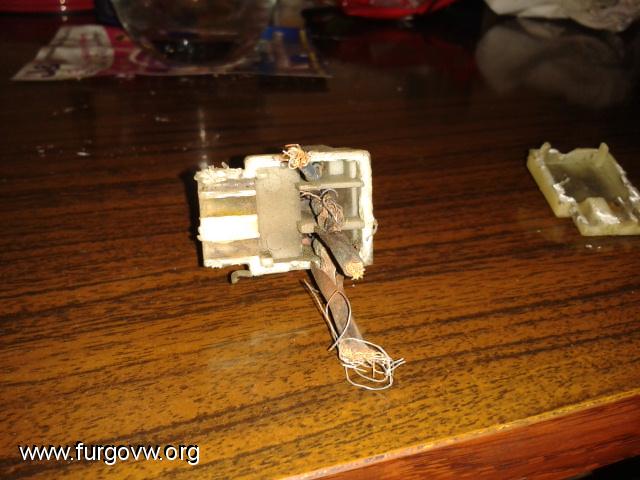

He quitado la ficha y me he encontrado con dos cables además del azul. pero de la bateria solo sale uno, estoy bastante confundido...
De la betería sale un cable gordo y a la ficha llegan dos.
