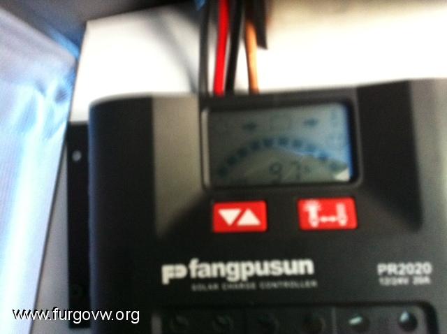

Monte una placa solar en la vito, pero me surge un problema, el regulador me marca que esta al 97%
Pero en realidad la batería esta agotada
He probado a desconectar el positivo de la batería y el regulador me marca que la batería esta quitada, he medido la tensión que sale del regulador con el positivo de la batería desconectado y me marca 16,5 v.

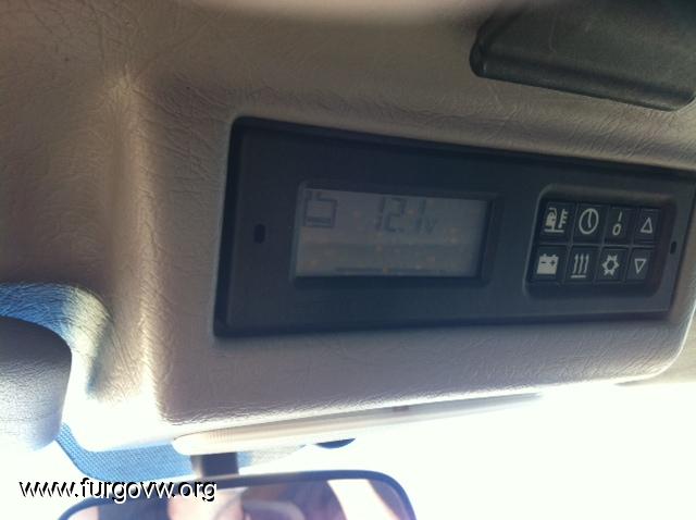

No entiendo de placas, pero... ¿en qué te basas para afirmar que la batería está agotada?, en la centralita te indica 12,1V, si estuviese agotada marcaría menos  :roll:
Torrealday
esa centralita esta marcando que esta en carga con voltaje de 12.1

La bateria de la furo tal como indica la centralita de esta, esta totalmente agotada, en la foto de arriba salen dos rallas horizontales y falta el dibujo de la bateria parpadeando.
En esta foto se ve la bateria casi descargada.(esta foto es de internet)
Y en esta otra se ve con algo de carga:
Mi problema es que el regulador me indica que esta cargada cuando no lo esta.

Tu batería no está agotada.

La centralita te marcaba en la primera foto (como ya dije al principio)  más de 12V, esto no és una batería agotada.
Quizás en otro momento te llegó a marcar menos, pero en la foto no aparece.
Para empezar debes distinguir entre lo que marca la centralita, cuando no se está cargando (motor parado, placa desconectada y cargador desconectado) y cuando por algún medio, se está cargando, ya que los voltajes son más altos mientras se carga.
- Cuando se está cargando por algún medio: Lo que marca la centralita es el voltaje que ofrece el medio que está cargando, y solo estará cargando si el voltaje es mayor que 13V. Si hay menos, no carga. (lo ideal es más de 13,5V)
- Cuando no se está cargando desde ningún médio: La centralita puede marcar desde 13,3V (o puntualmente más) e ir bajando. Cuando marca menos de 11V, no hace falta esperar a que la nevera se desconecte automáticamente, sino que ya se puede parar manualmente puesto que no es bueno para la batería que descienda por debajo de 11V.
Por consiguiente: Si la centralita dice que hay más de 11V, la batería aun no está descargada, pero le falta poco. Si en cualquier momento, tienes algún medio de carga conectado (como por ejemplo la placa) si marca menos de 13V, no se está cargando la batería. (falta de sol o mala orientación de la placa)
En fin, te he explicado un poco por donde van los tiros en general...

Vale lo voy entendiendo, voy a hacer algunas pruebas con la placa haber cuanta tensión tengo cuando supuestamente esta cargando.
Entonces seguramente el regador de la placa marca mal, por que no me puede marcar que la batería esta a un 97% cuando no lo esta.

Hoy he hecho algunas priuebas, he desconectado por completo el regulador y he empezado desde cero, primero he conectado la bateria para que detecte que es de 12v, lo he configurado y despues he conectado la placa y a empezado a marcar bien.
La bateria esta muy agotada, no se si la recuperare, con la placa solar desconectado la bateria marca 10,5v.
Bueno a lo que iba, el regulador con la bateria desconectada da 16,5v, pero cuando conecto la bateria se va 12,5, con lo cual creo que con esta tensión no carga.
He andado un poco con la furgo para ver si cargaba la bateria y a cargado algo, ahora con la placa desconectada tengo 11,9v.
He puesto la furgo de varias posturas al sol, pero no consigo subir de 12,7v con la placa. Sera el regulador que esta muy lejos de la bateria?
