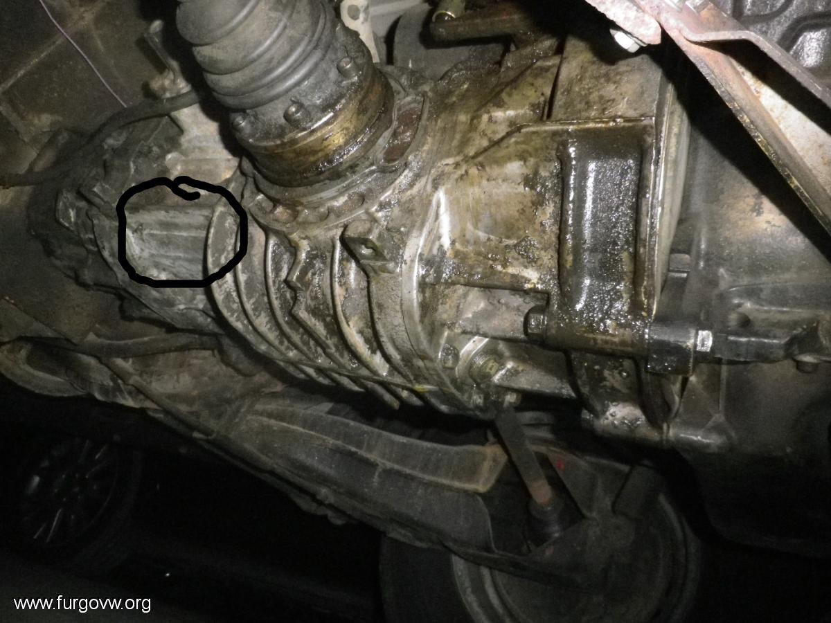

haizkolari
frangev
aaaaah, que suerte tengo jaja, mire ahi primero y como me parecio no ver nada pense era lo del otro lado, ok, mañana lo miro a ver que pone, graciaaas! :)

frangev
ya he visto la referencia, es : dx 23 11 2
haizkolari
Agosto 07, 2013, 17:22:31 pm #12 Ultima modificación: Agosto 07, 2013, 17:27:18 pm por haizkolari
una DX ... es de las cortas (no de las más cortas pero casi) :P  ... lo único bueno que tiene es el piñón de quinta que es más largo que en las cajas "largas" pero el diferencial la mata ...
