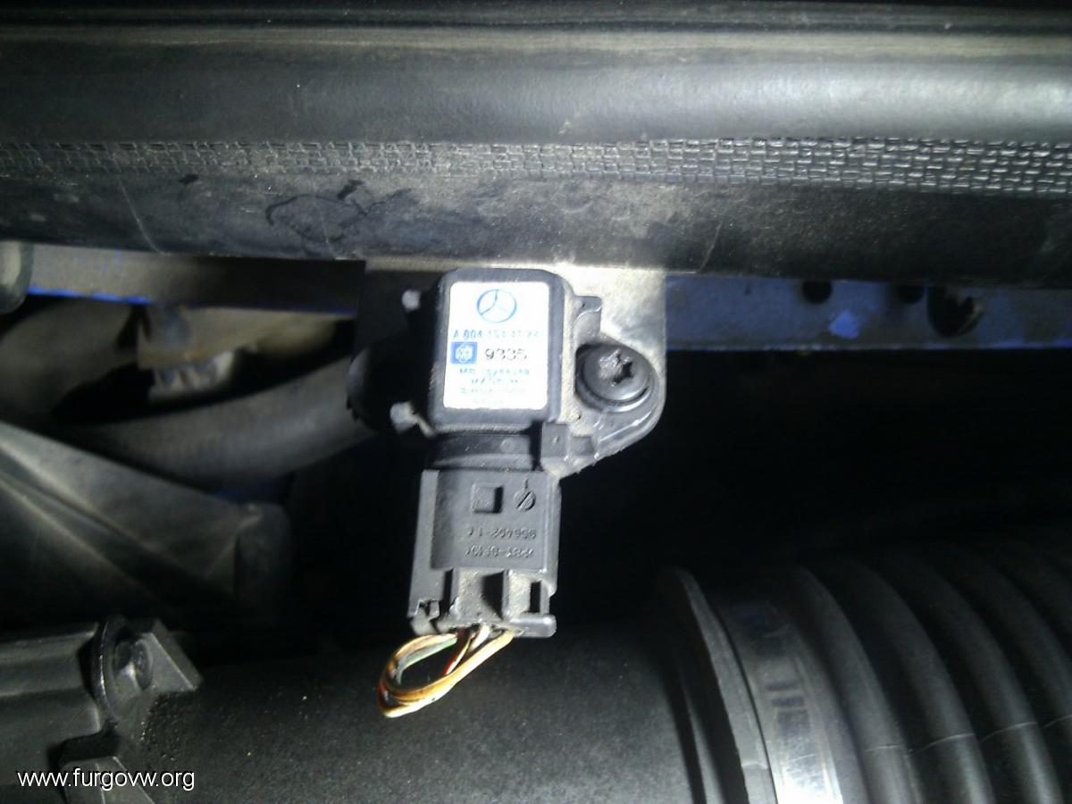

Muchas gracias a1c, pues le echaré un vistazo, el que comentas es el 23 de la imagen?
a1c
correcto, ese, aunque este enchufado a ver si hace mal contacto, quítale el cable y échale limpia contactos, que es lo suyo o tres en uno, y ponlo, pero a mi entender o es eso o un tubito de depresión partiendo de la premisa de que ha sido tras tocar por ahí para los mantenimientos, un saludo y ya cuentas! ;)

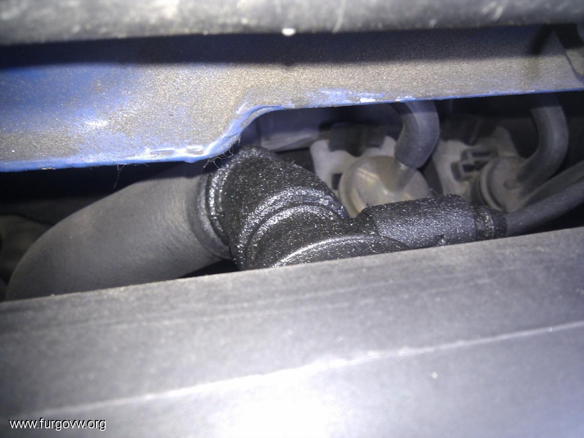

He mirado y la regulación en altura de faros funciona correctamente. Los tubos o conexiones marcadas como 10 y 11 también están conectados, pero veo algo curioso:
Deberían estar tan manchados de aceite? No será que hay alguna fuga, por pequeña que sea?

Bueno, pues el tema está solucionado. Era como sospechaba una conexión que se toca para el cambio de filtros:
Este conector (23) lo había mirado tal y como me recomendó a1c (gracias), pero el tema es que lleva un tubito detrás de conexión de aire que estaba suelto, esto provocaba que la centralita hiciera lecturas erróneas de presión de aire o temperatura y el motor entraba en modo de emergencia, que limita las revoluciones y deshabilita el turbo.
Para aclarar, en mi caso en punto muerto estaba completamente limitado a 3000rpms (ahora no), pero en marcha si que pasaba de 3000rpm. le costaba pero pasaba...
