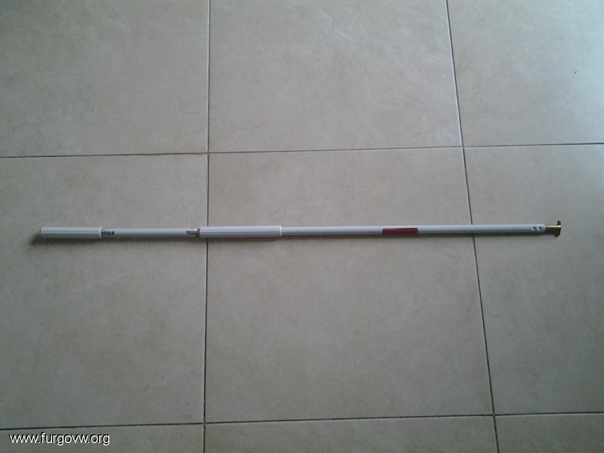

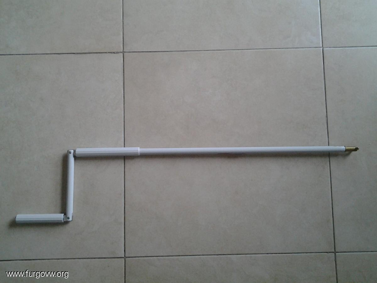

Hola. Quien sería tan amable de hacerle una fotito a la manivela del toldo original de la Cali que la mía no la traía y seguro que en la vw te meten un buen palo gracias
dioni68
Noviembre 06, 2013, 15:55:26 pm #886 Ultima modificación: Noviembre 06, 2013, 16:01:40 pm por dioni68
Hola mister t4:
Cuelgo un par de fotos de la manivela,si necesitas alguna informacion mas me lo comentas.
dioni68
eldorado camper
muchas gracias, pregunte en vw y todavía estoy con escalofríos, intentare hacerlo con una manivela que tengo

eldorado camper
al final compre la manivela se equivoco al decirme el precio ahora es 33€ mas iva
dioni68
Por ese precio no merece la pena andar haciendo cosas raras.
