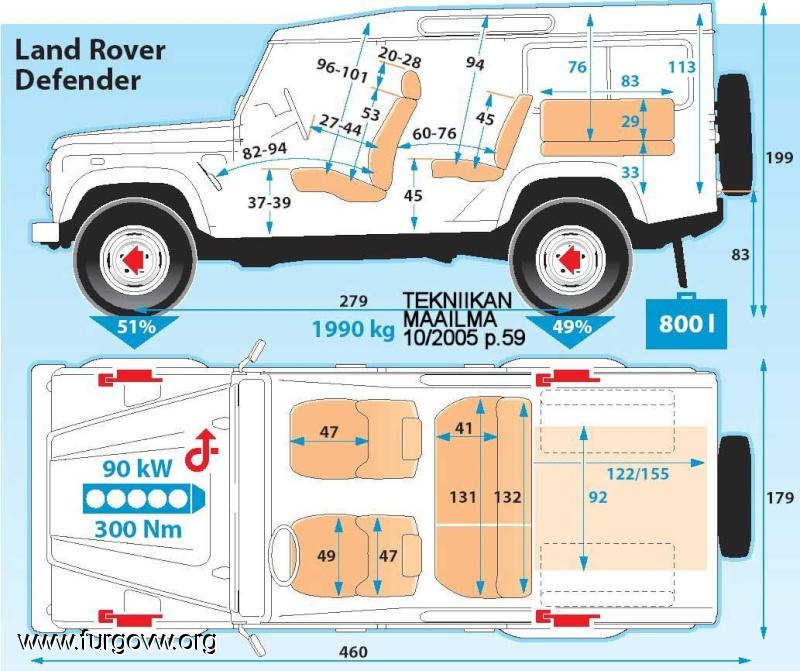

Que medidas tiene el 110 por dentro? me refiero a habitables desde la chapa esa que separa los asientos delanteros hasta atras, altura interior y anchura encima de los "bancos laterales". Un saludo

Te hablo de memoria, pero el largo puede ser como 1,90  más o menos. Para el resto:

Este era el mio, cama dentro para los papis y tienda de techo para las niñas, como dice Ensafer, no es tan grande como parece.
La cama de dentro me daba +- 1.85 X 1.40, una buena cama pero que te dejaba el interior "inutilizado".
