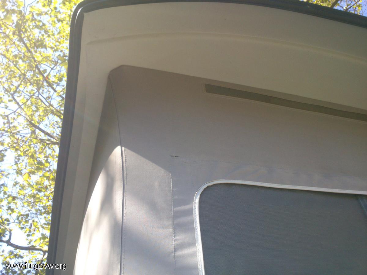

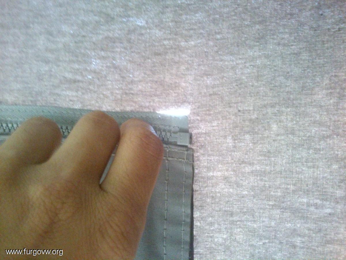

Hola.
Pues resulta que tenemos una pequeña raja en la lona, justo en la costura con las cremalleras de la ventana. ¿Que me recomendais? ¿Coserlo, pegar un parche, las dos cosas........? No se ..... ¿se os ocurre alguna otro cosa?

Repararía este roto con dos trozos de tela de un grueso lo más similar posible a la original y de algodón, uno por dentro y el otro por fuera, estos trozos que no sean cuadrados con esquinas, si no ovalados.
La tela del interior, tiene que montar por encima de la cinta de la cremallera, que es la causante de la tensión que ha ocasionado la rotura
Con dos personas, una dentro y otra fuera, aguja, buen hilo y a coser con puntadas distanciadas unos 3/4 mm.
