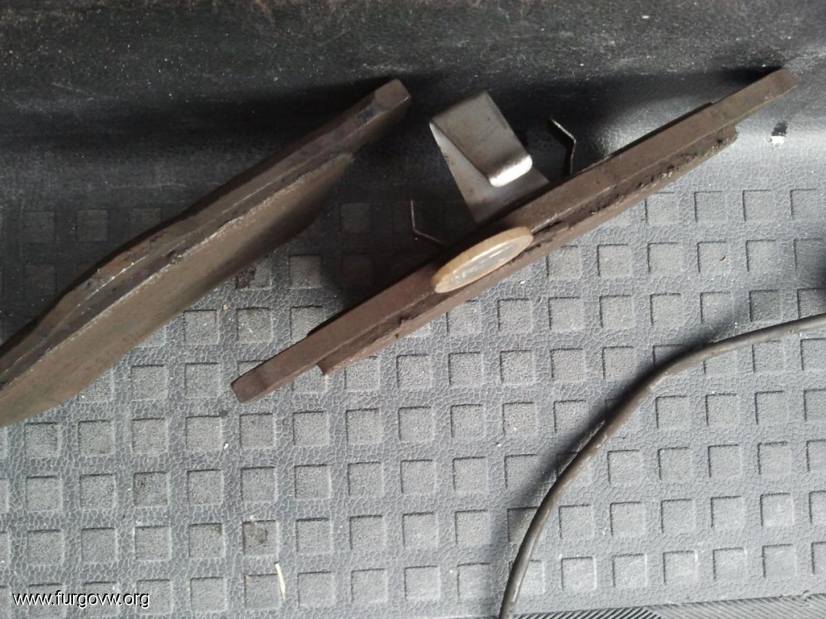

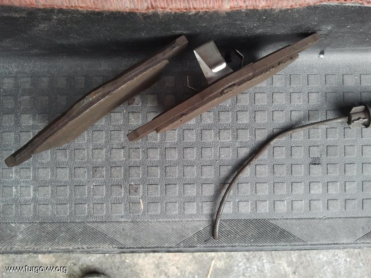

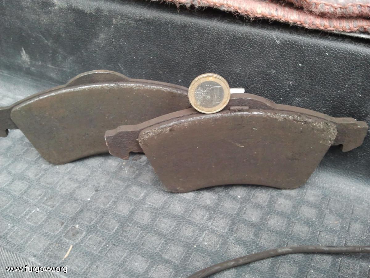

Esas son mis pastillas de freno justo después de pitar le avisador de pastillas gastadas (t4 transporter 2.5 tdi 88cv del2003)
Ya las he cambiado 84 euros y 40 minutos de mancharme las manitas jejejj
En mi opinión en cuanto pita te quedan pocos kilometros para apurar, en mi caso ha pitado y el resultado se ve en las fotos

Pues a mi entender, esas pastillas no están tan apuradas. Yo que apenas hago ciudad, creo que aún les podría sacar algunos centenares de kms.
Entiendo que por precaución, mejor no esperar a tener que cambiar también los discos .nono
