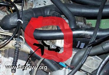

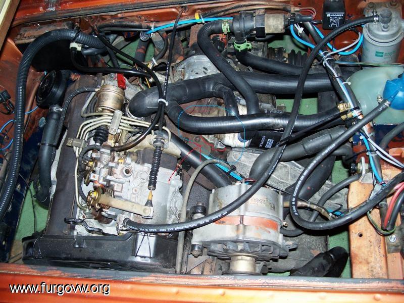

Es un motor 1.6 td jx y señalo en rojo dicha junta que es de carton

Je je ese es mi motor ji ji supongo que sera igual no me acuerdo en el 1.6td pero ese es un 1.9 td

Es el soporte que tiene el enfriador y despues el filtro de aceite , en la base de este  "señalado en negro y tambien pintado un poco el perimetro de este" hay la junta , que tengo rota .
He comprado papel de junta para aceite y la intentare hacer , pero hasta que no me llegue , si pudiera encontrar la original estaria mas tranquilo , viajare hasta Amsterdam el 11 de agosto y no las tengo todas , llevo casi dos meses preparandola y ahora esto  .panico,
Lo del motor 1.9 , es igualito y la foto la pille de interner .
