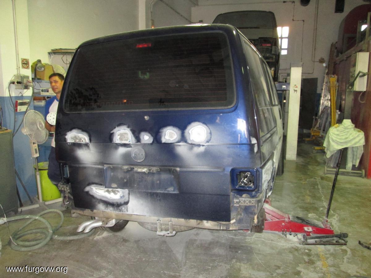

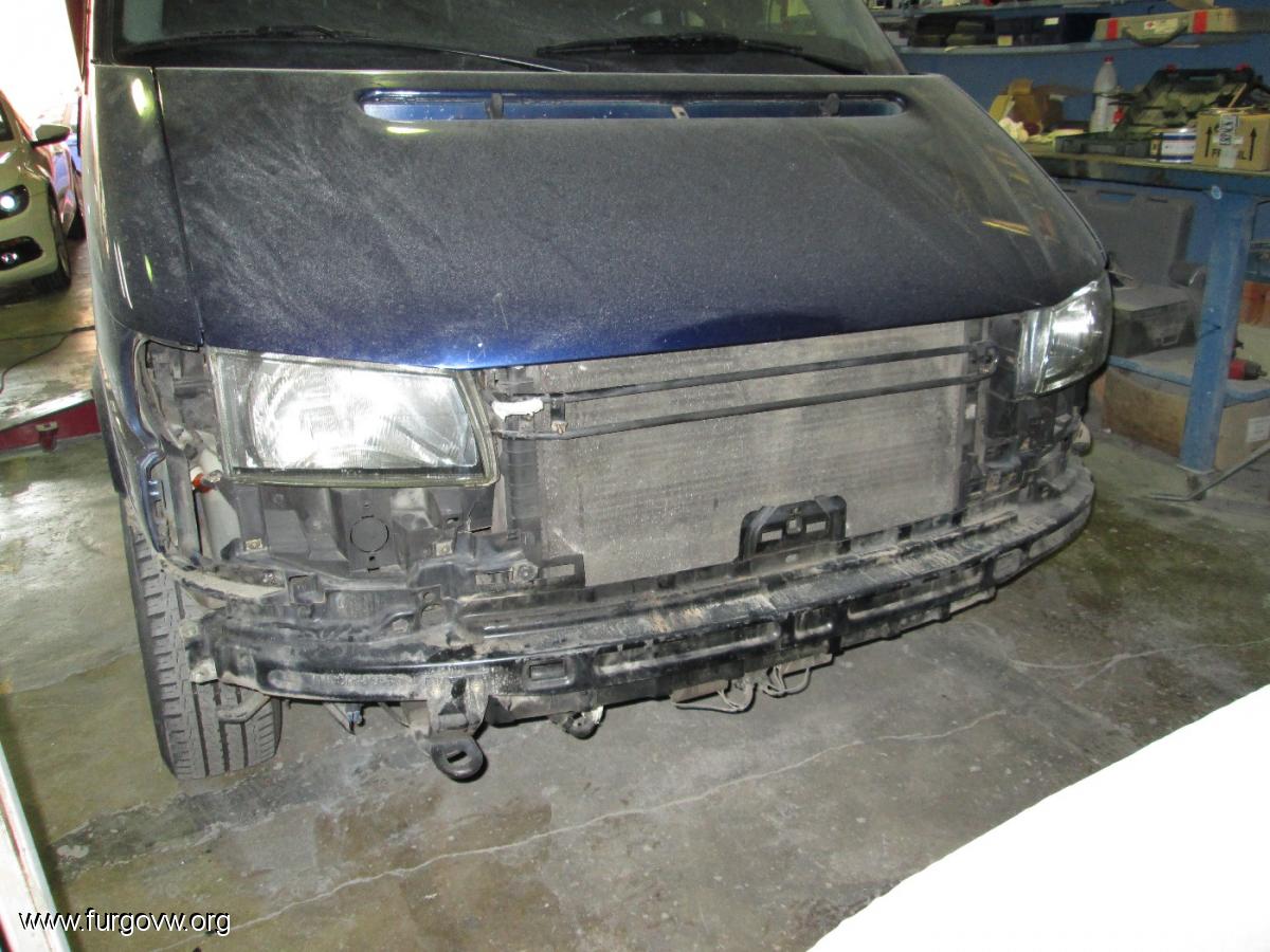

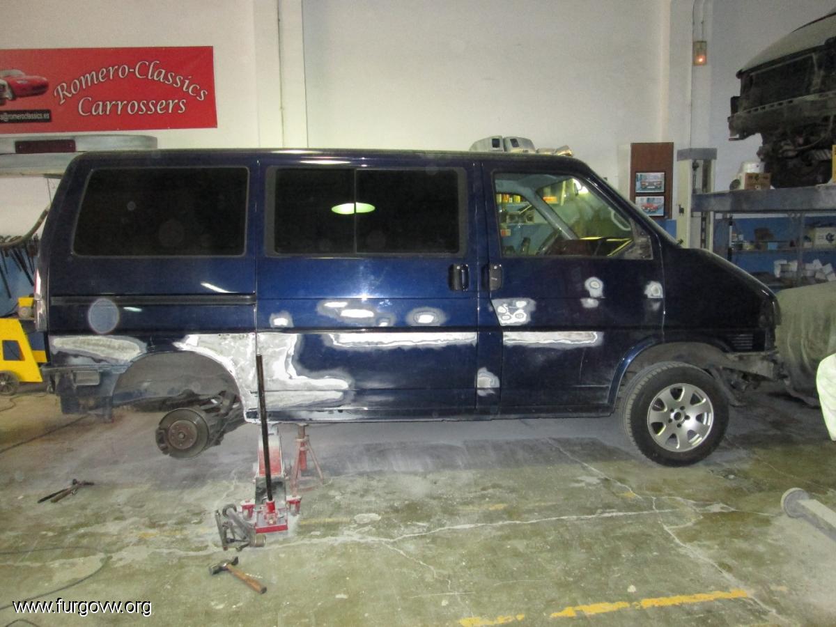

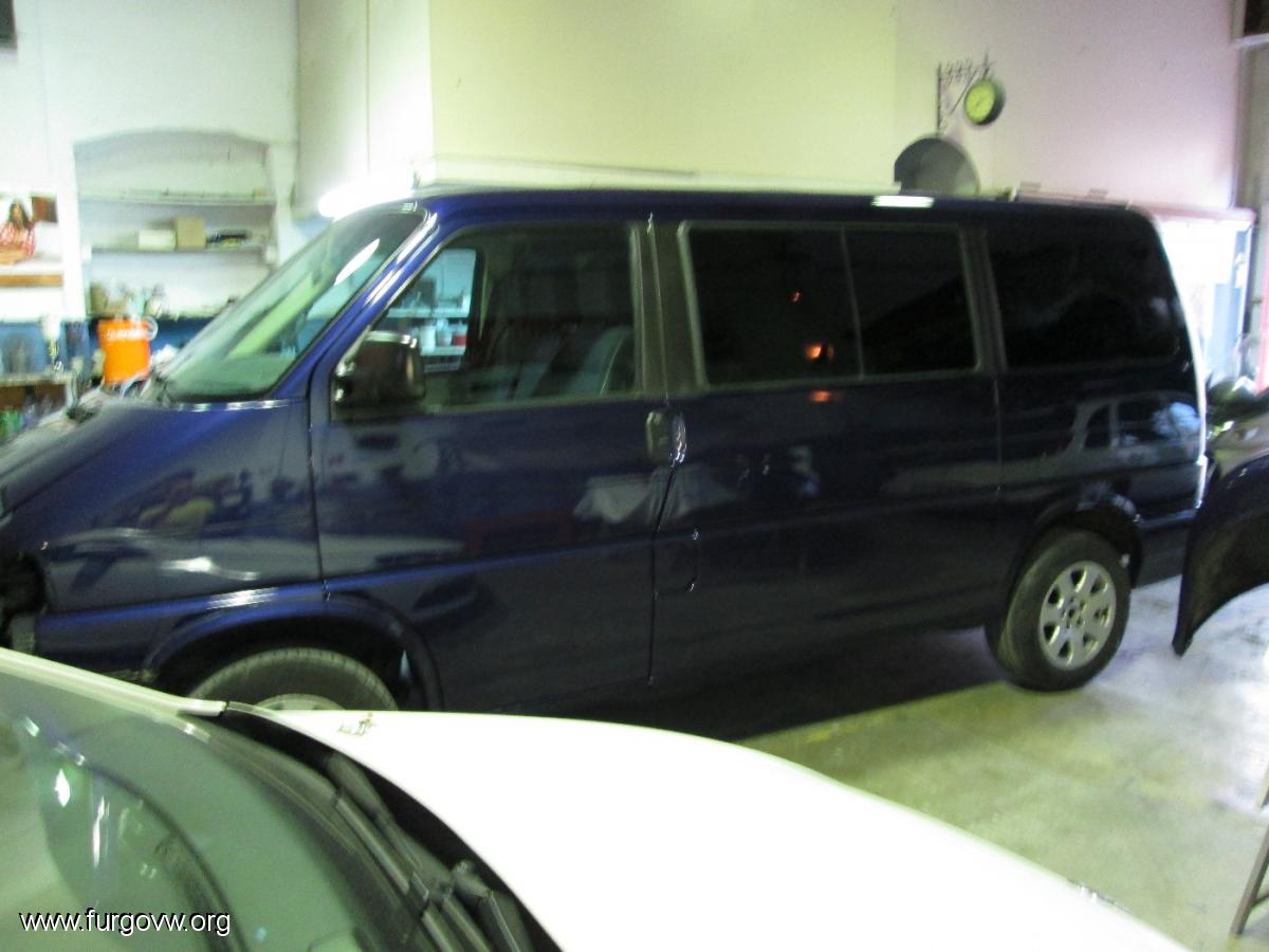

   Hola amigos os paso fotos de la restauración de plancha y restiling de mi T4. Todo me lo han realizado en el taller de Plancha de Romero Classics en Badalona, el taller de mi buen amigo Francisco, también forofo de las furgos pues tenia una T3 y ahora tiene también una T4. Saludos.

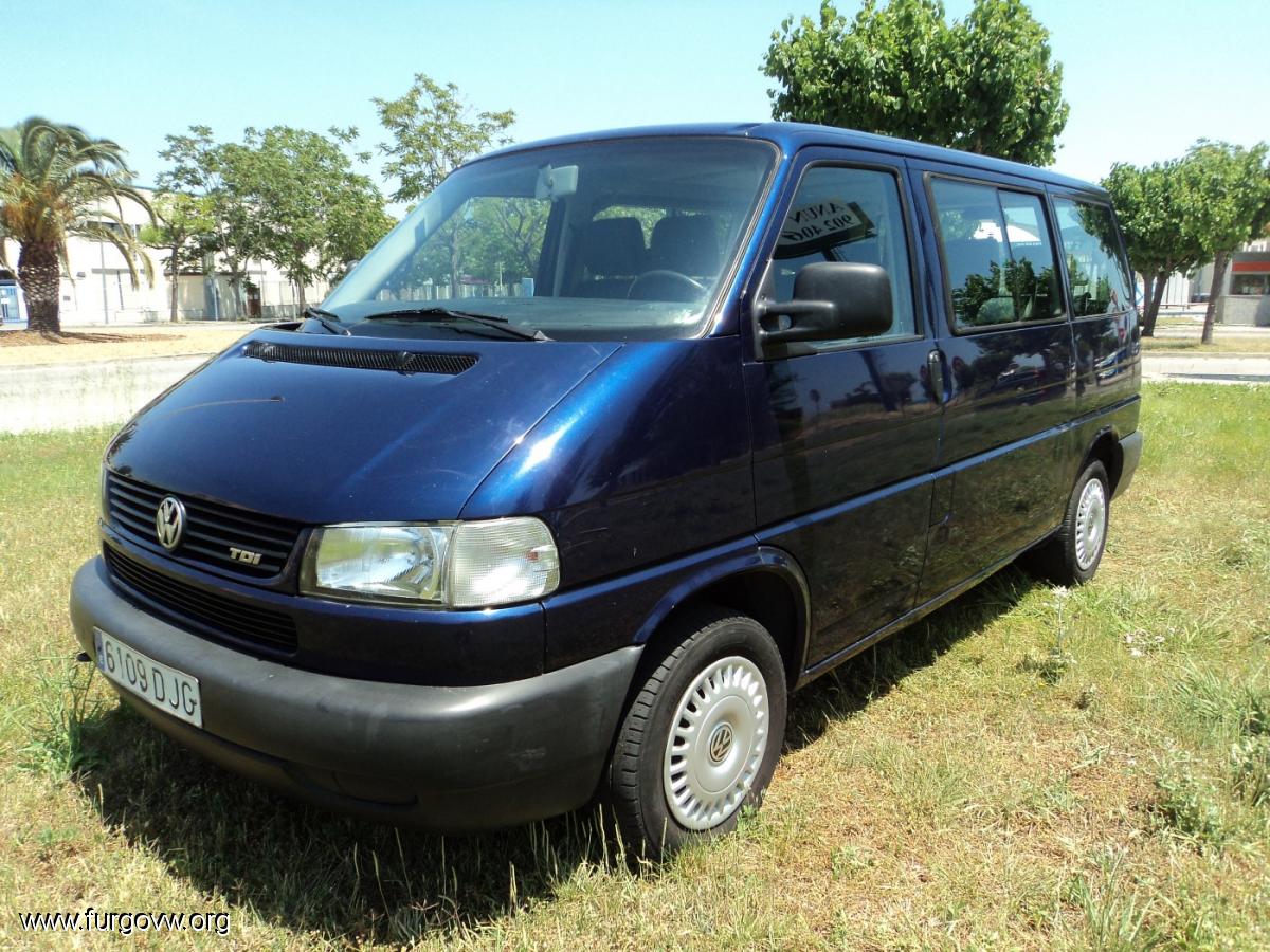

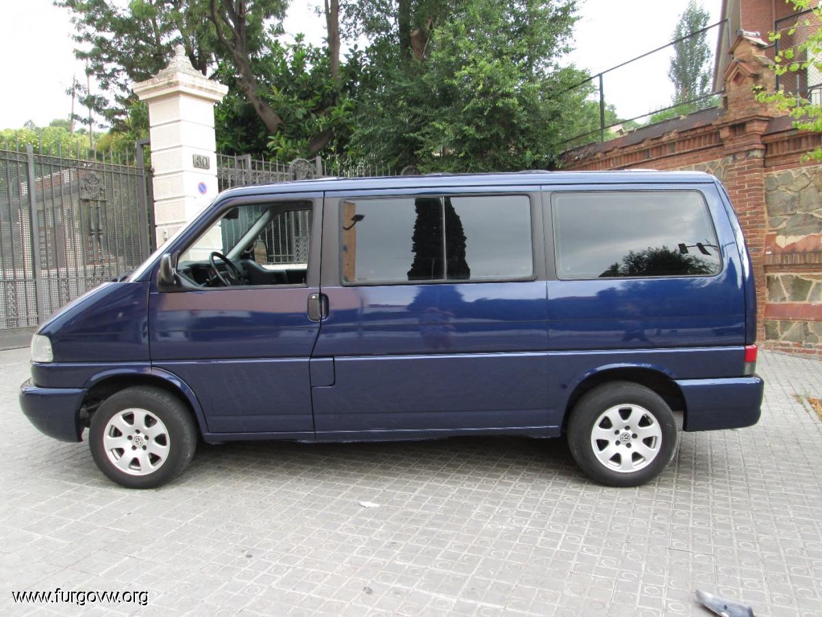

Esta foto es de antes de entrar en el taller, ahora le han instalado los cristales tintados y yo le he montado unas llantas de A4,

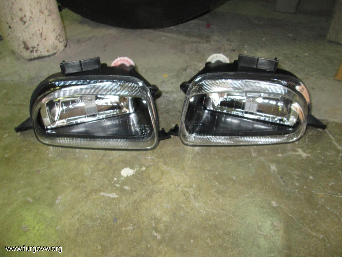

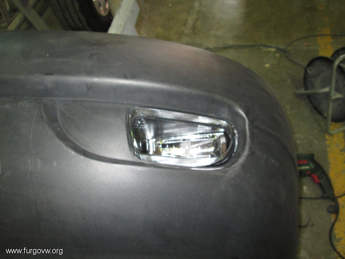

Los faros antiniebla son un accesorio casi imprescindible.

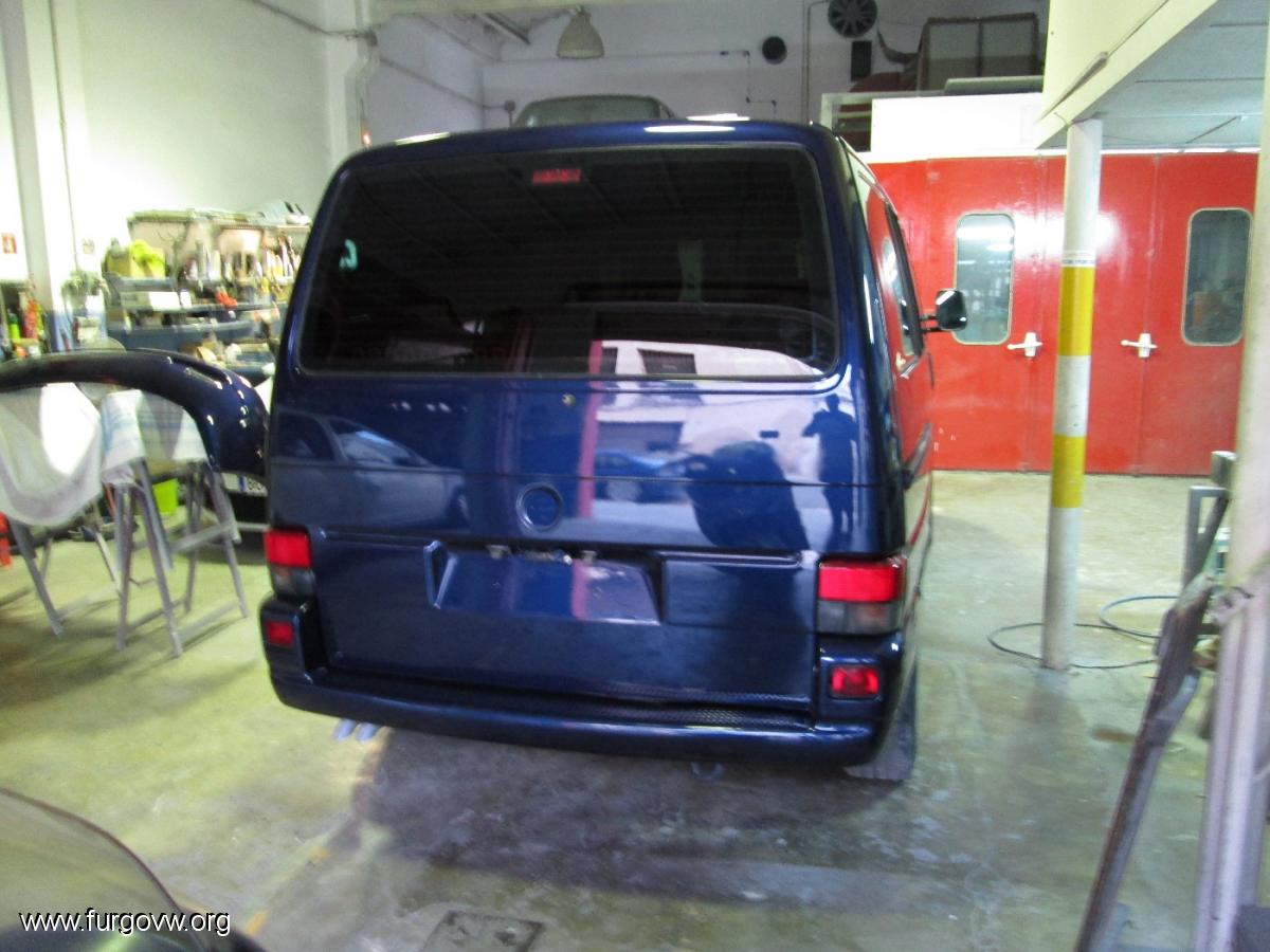

Charly600

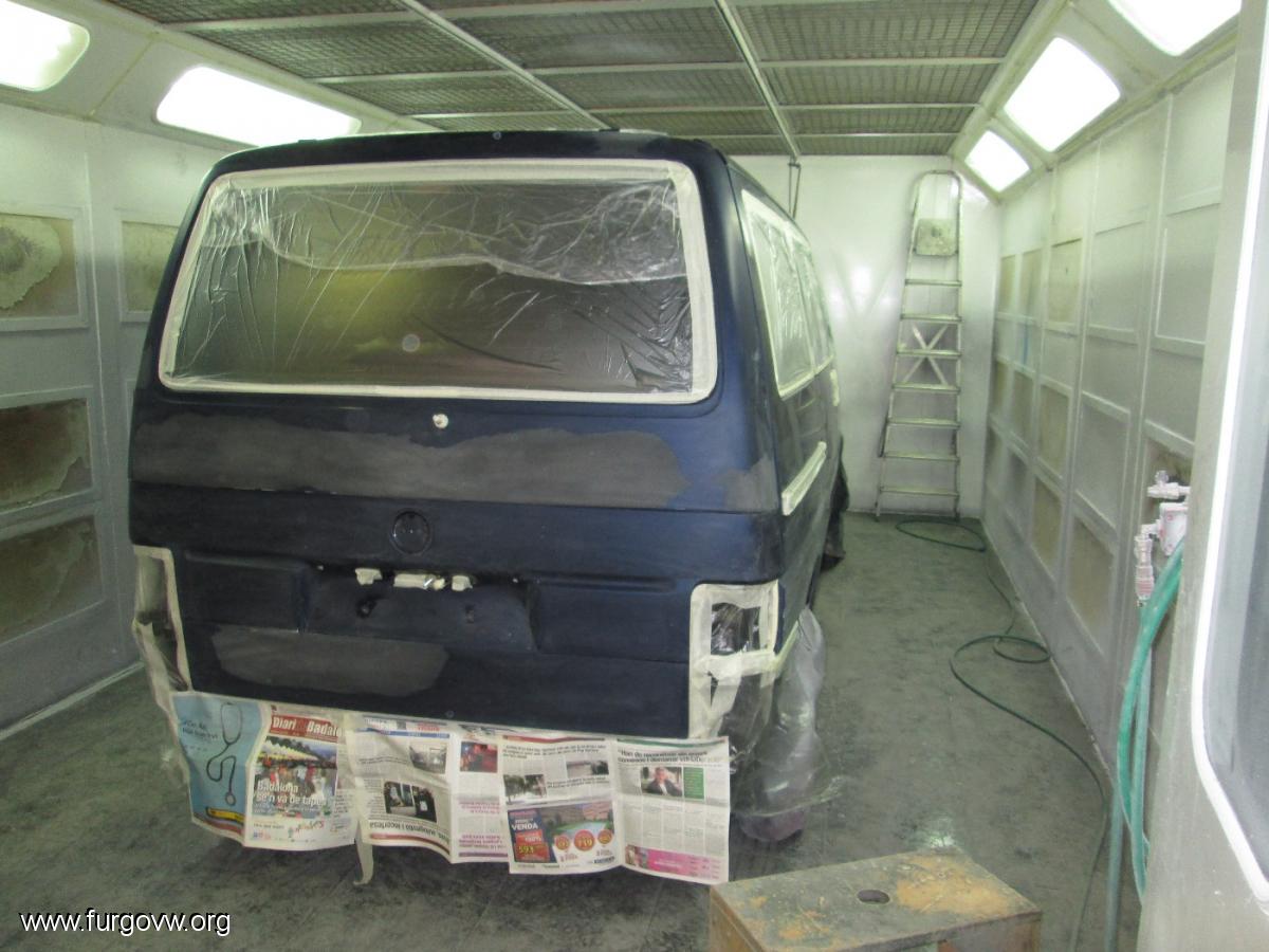

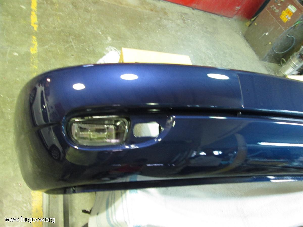

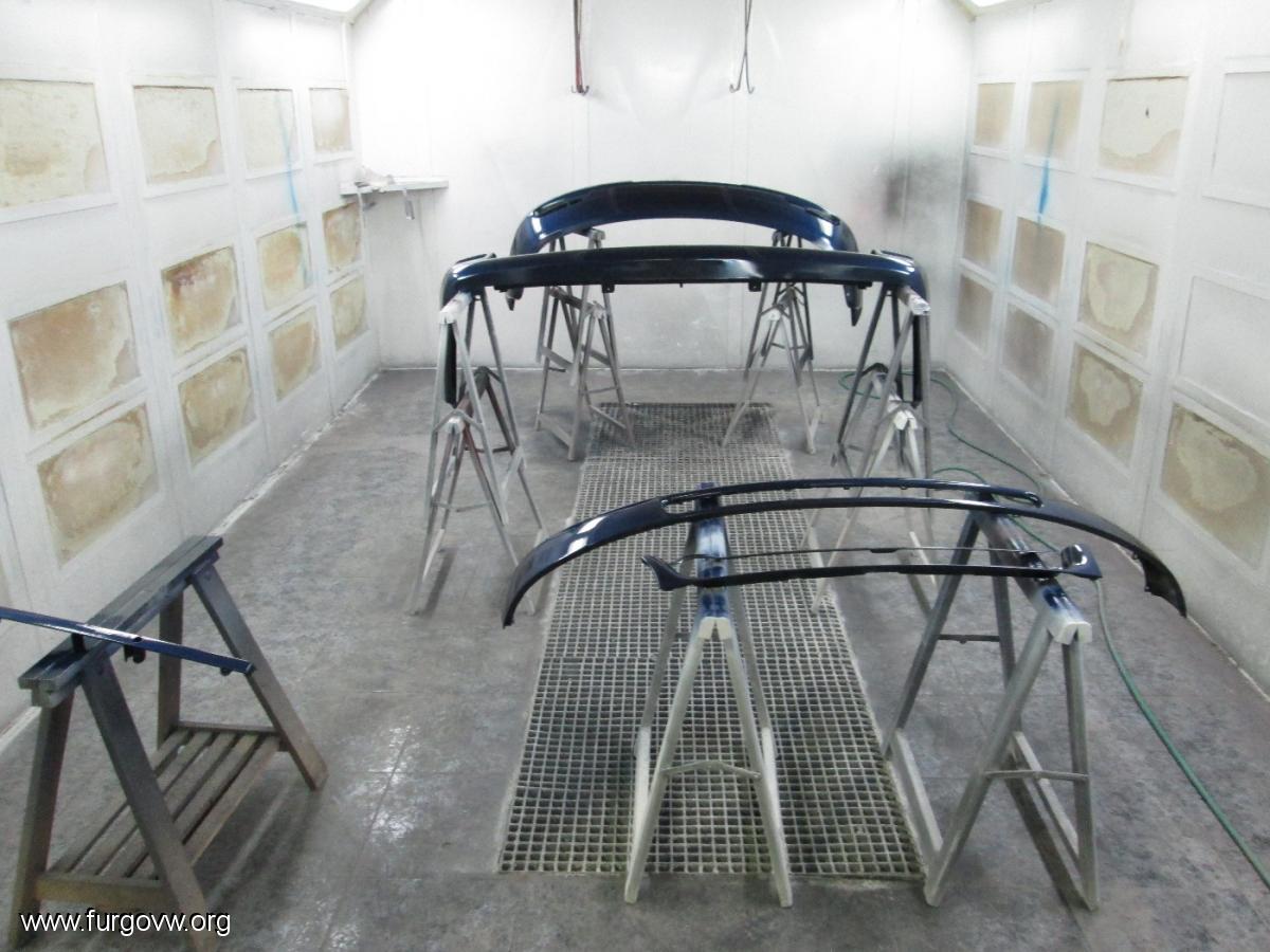

  Sigo colgando fotos, hoy hemos avanzado mucho, en esta foto hemos pintado los marcos en negro con una pintura especial de parachoques.

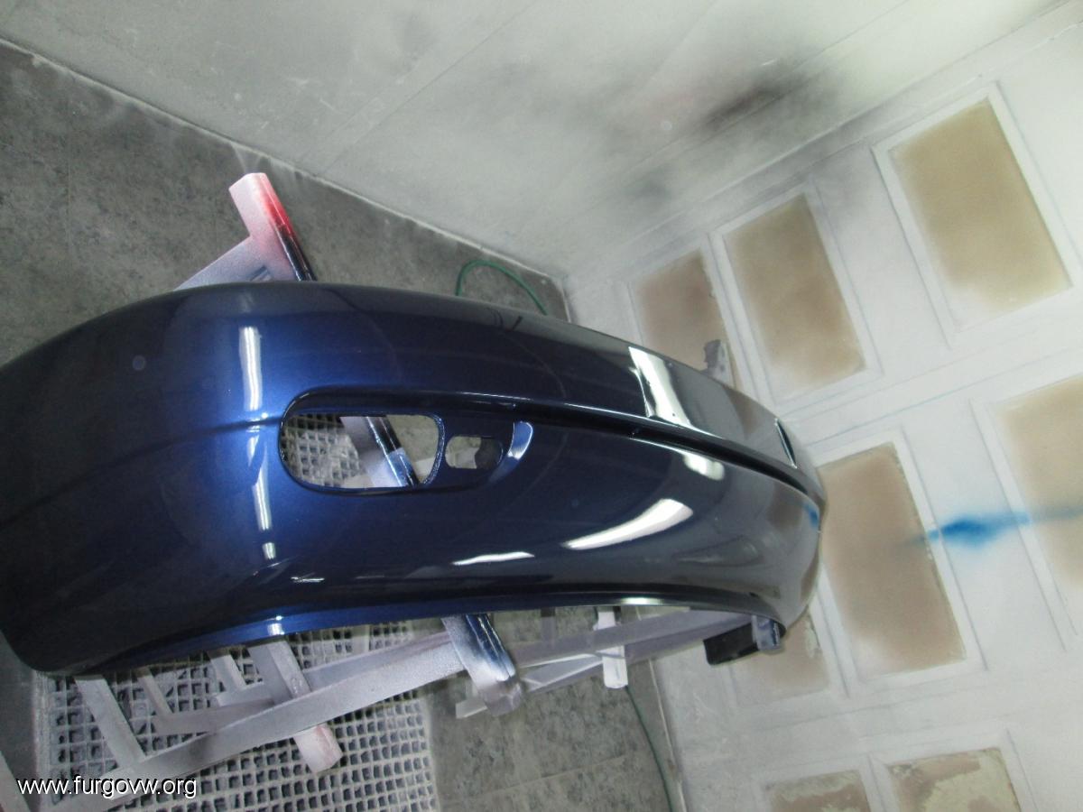

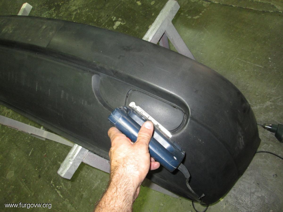

Parachoques y accesorios pintados, hemos aprovechado para pintar los parachoques, son menos prácticos pintados, pero quedan muy bonitos, ahora habrá que ir con cuidado.

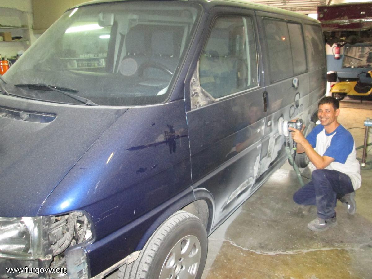

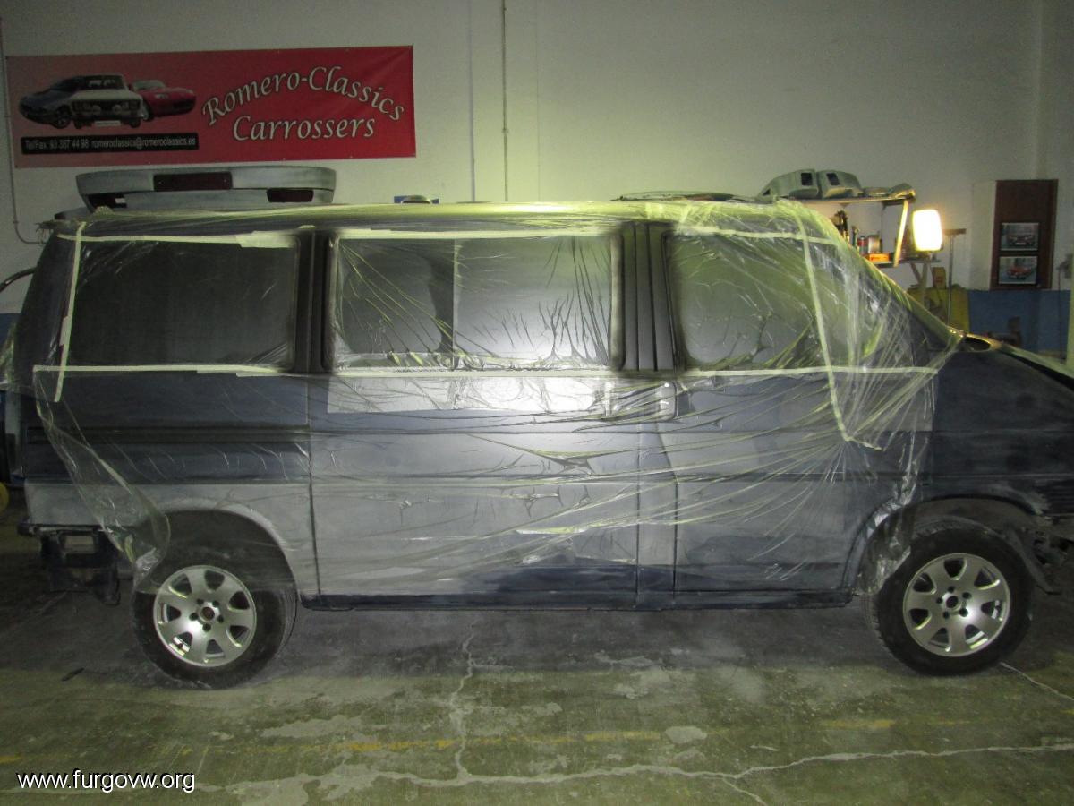

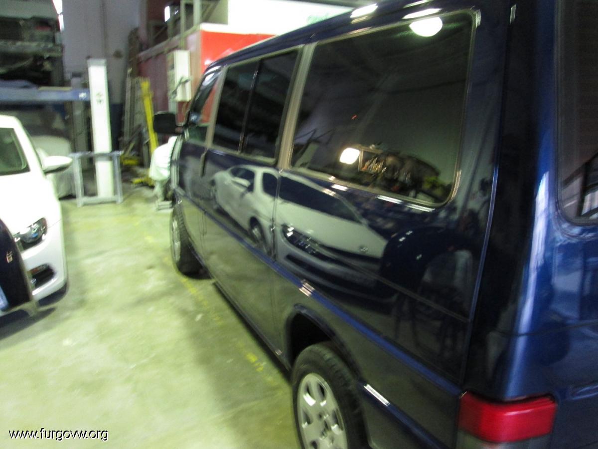

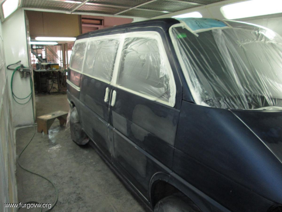

Despues de mucho lijar y tapar ya estamos preparados para pintar.
Impresionante ver la furgo recien pintada, ahora a montar todo.

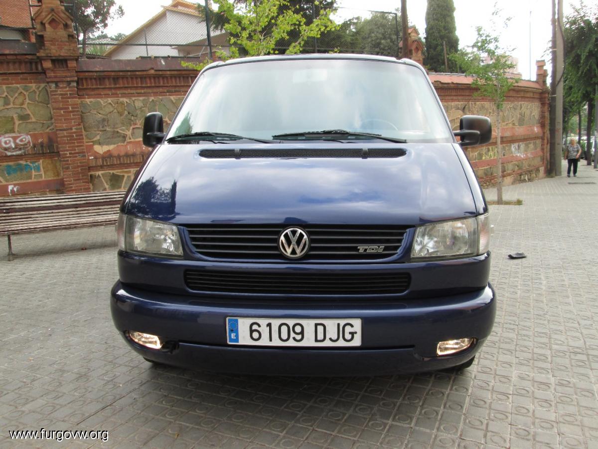

Yo flipo: la primera foto ya está mejor que la mía...
charlie2308
Muy chula y color precioso.
No has pensado pintar tb los espejos retrovisores del color de la carrocería? Te quedaria mas bonita en mi opinión.

   He estado tentado a pintar los espejos, pero en el parking  los pilares van muy justos y algún día...., en caso de romperlos es sacar 3 tornillos y poner otro por 25 euros en internet. Pero siempre se esta a tiempo de pintarlos, estos días tengo que montarla, poner los tapones de las llantas y pondré alguna foto acabada, saludos.

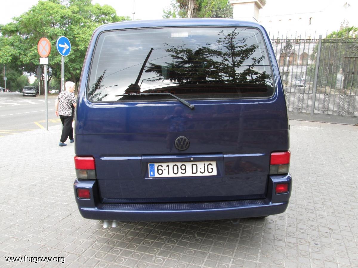

Charly600

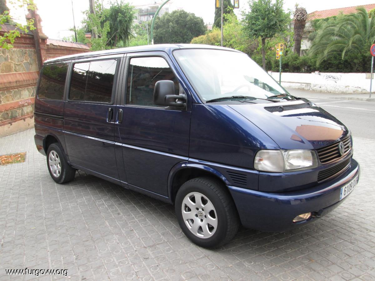

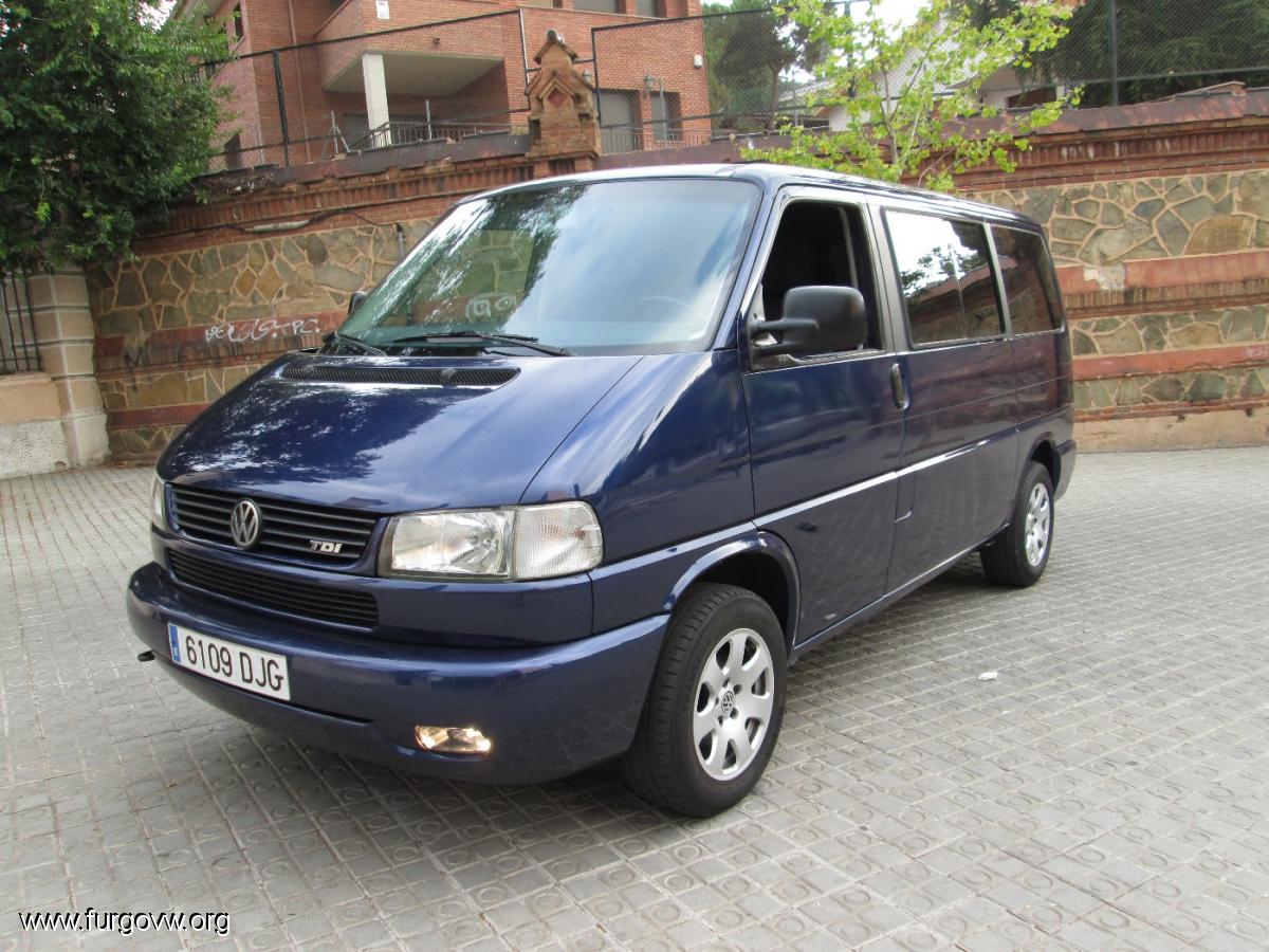

 Después de 2 meses ya esta acabada, aparte de la plancha tambien le he hecho motor, por eso el proceso ha sido largo. Pero ha valido la pena, saludos.

Otro buen detalle son los antinieblas, dan un toque extra. Yo me pille los angel eyes que le quedan muy muy wapos y atras justo los que tienes tu.

Charly600
   Es la Caravelle 2.5 TDI 102 cv motor ACV. La compré que no arrancaba, con el motor mal reparado con un pistón de desguace y culata mal montada, así que lo desmonté todo y cambié aros, tapetas de biela y la culata totalmente repasada y rectificada, y después de poner a punto la bomba arrancó. La furgo ya lleva tela encima, jajajaja. Pero ha valido la pena.
