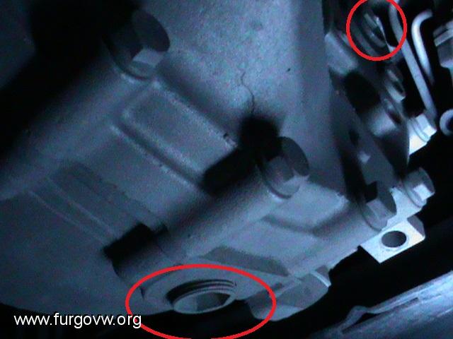

Bueno hace un rato me e echado al suelo y e buscado los tapones de vaciado y de llenado del cambio creo que son estos:
Esta foto esta echa desde enfrente de la furgo y a la izquierda queda el motor, es un tornillo allen vastante grande, yo creo que por aquí se vacia

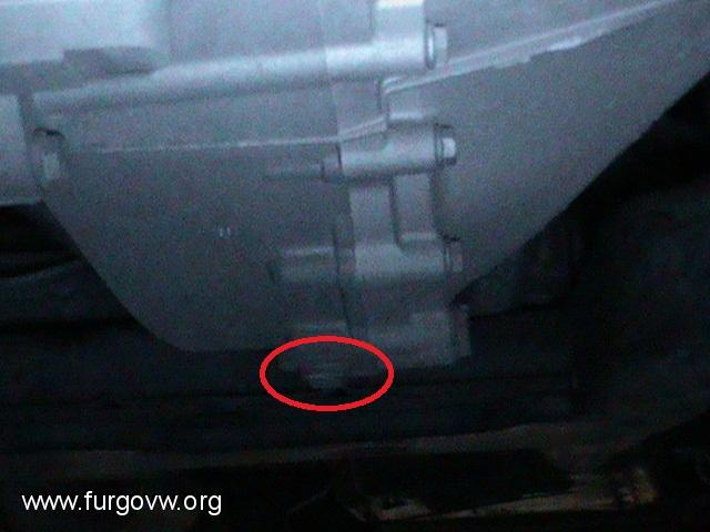

Este tornillo de abajo es el mismo que la foto de arriba pero cerca y el circulo rojo de arriba es el mismo que el de abajo "allen" supongo que por ay se llena, alguien me puede decir si es correcto?
isco
Efectivamente es por ahy!!!
