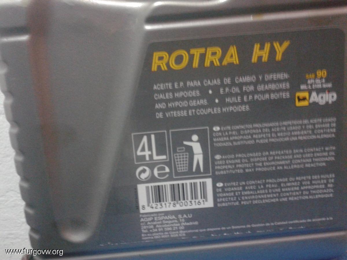

Raffaelum
Esta es la que lleva mi caja de cambios
Arka096
muchas gracais he hechado 80w90 puede ser?
