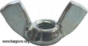

y si pones tuercas de palomilla a todos los muebles y le explicas al de la itv que segun la deficion de tuerca palomilla o de orejuelas ...
Tuerca con dos alas que se proyectan hacia arriba que permite la manipulación con la mano. También llamada tuerca de mariposa, tuerca de orejuelas.
Se lo tragaria el de la itv???? en teoria no hacen falta herramientas para quitarlas...... .meparto .meparto .meparto
+gvr
Si pero no.
Donde roscan las palomillas?
