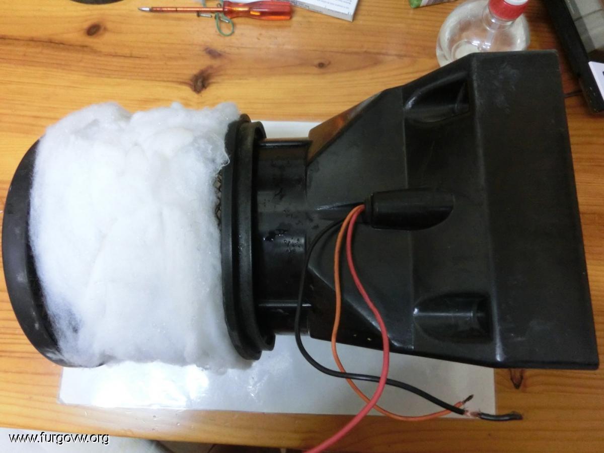

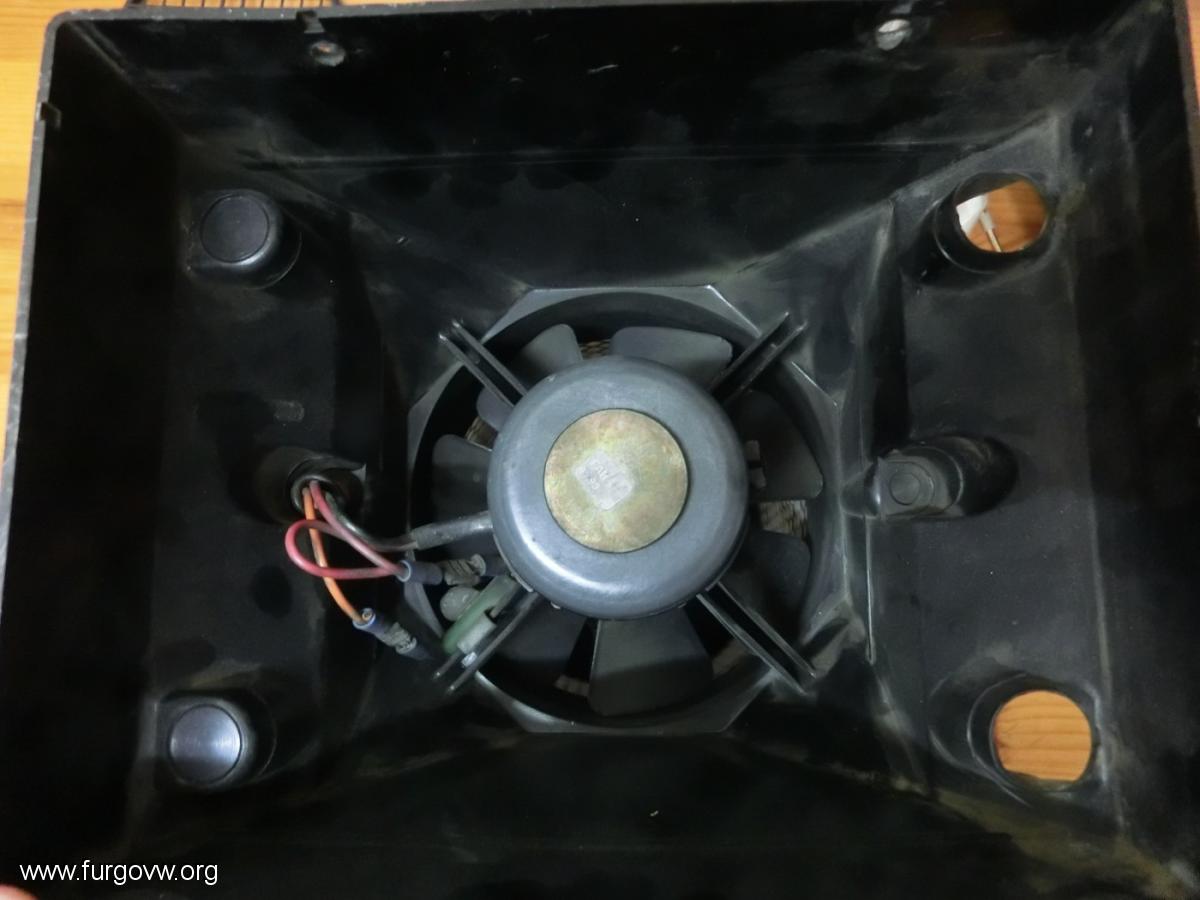

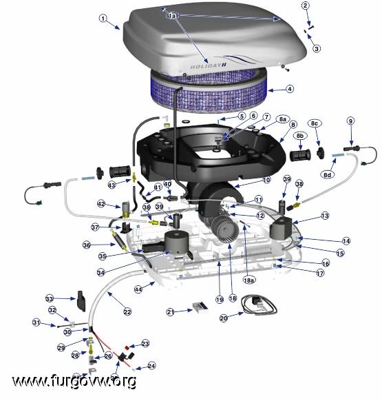

Esta es mi variante de enfriador,un poco inspirado en los enfriadores que solemos ver en las cabinas de los camiones.
Se trata de aprovechar la evaporacion del agua.
Esto es lo guay:
Esto ya no es tan guay:

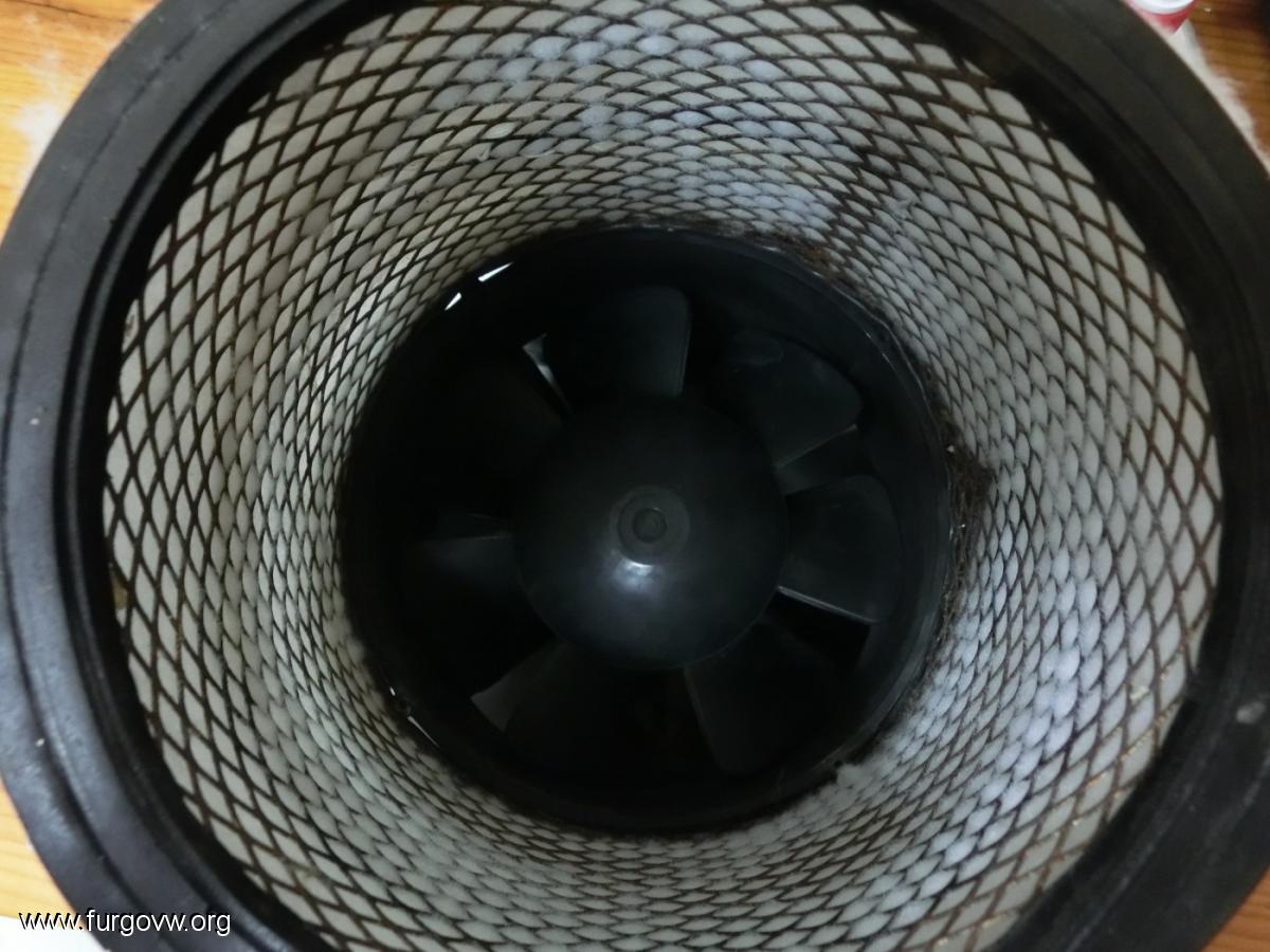

Básicamente es:
-1 hora del reloj
-1 carcasa de un filtro
-1 poco de guata/fibra para rellenar cojines
-1 ventilador de 12v  y 2 velocidades.
-1difusor
-Agua con hielo
Bueno,el montaje es sencillo,gracias a que todo encaja de pura casualidad.
RESULTADOS

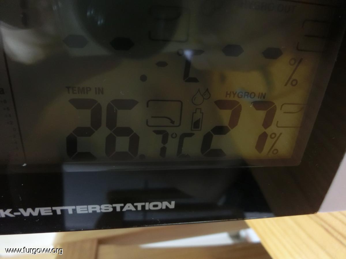

Inicio:28,4º  y 20% de humedad a la salida del ventilador con el filtro seco.
-Humedecemos el filtro con el difusor y agua fría,esperamos,vamos humedeciendo,......
Fin:   26,7º  y 29% de humedad (en la foto ya se empezaba a secar el filtro)
CONCLUSIONES:
Se nota el fresquillo: SI ,se nota
Se nota el paso de 1 velocidad a otra:NO,no se nota,el termometro/higrómetro no se mueven.
Como se puede mejorar:Superficie húmeda mas grande y agua mas fría.
Enfriara una furgo:pues,no se,si te da el airecillo estaras mas a gusto.
De momento,esto es lo que hay,todo deprisa y corriendo,pero como alguno quería fotos,pues ya.

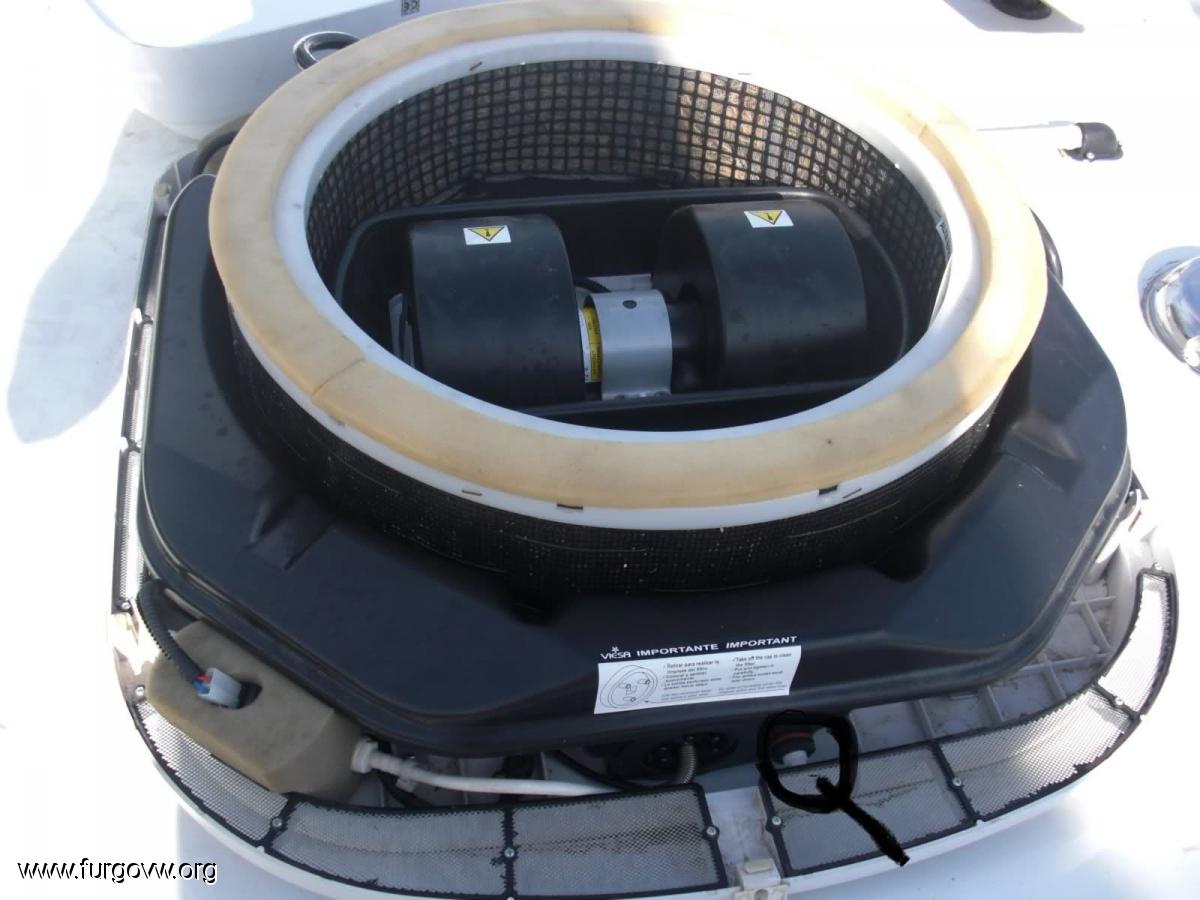

De todas formas,el fabricante de los equipos guay dice que el efecto es:
explota el principio físico natural de la evaporación de mejorar el cuerpo de intercambio de calor evitando el sobrecalentamiento y sudoración (es decir, consiste en reducir la la temperatura del cuerpo y no la del medio ambiente) con el fin de favorecer una rápida evaporación en la piel y crear comodidad a la persona.
Por lo que no se trata de enfriar la furgo,si no de llenarte con una sutil capa de humedad y evaporarla con el contacto de la piel,como un botijo vamos!!

Por cierto, los camioneros que montan el equipo "guay"  ;D cuando pueden (conozco a varios que me lo han contado) añaden al depósito del agua un par de bolsas de hielos compradas en la gasolinera y dicen que entonces sí que hace el efecto de una A/A (con el agua simplemente te refresca algo), hablamos por supuesto con temperaturas exteriores altas (como las que estos días tienen por Extremadura y Andalucía).
