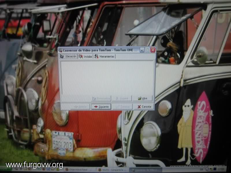

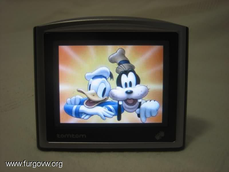

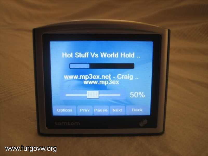

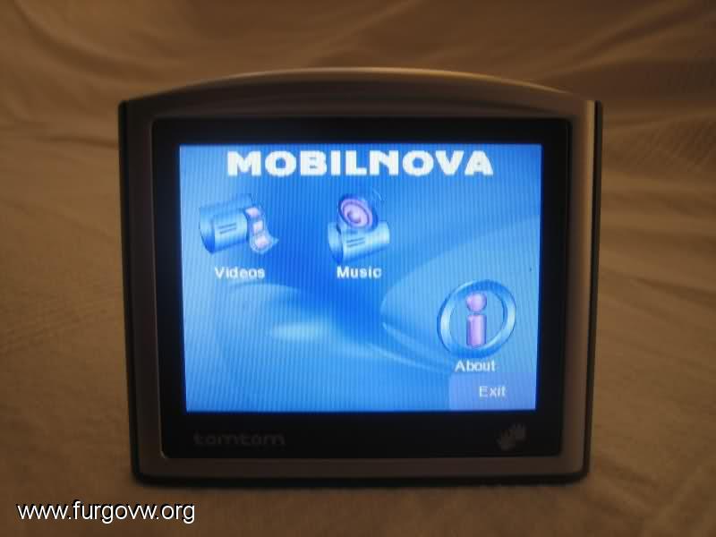

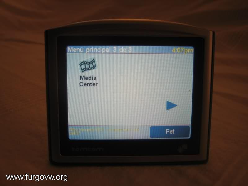

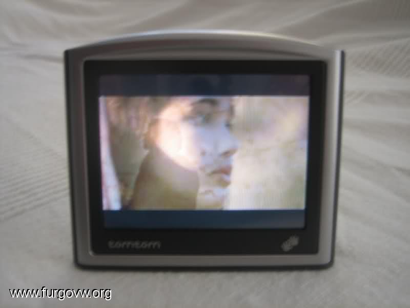

Bueno después de darle vueltas al tema de si poner una tele, un DVD, llegó la solución aprovechando el TomTom.
Este brico consiste:
1.- Instalar un programa en el TT para ver las pelis y oir música en Mp3: MEDIA CENTER.
2.- Instalar programa en el ordenador para pasar al formato. TT VIDEO CONVERTER:
3.- En una tarjeta de cámara de 16mb u otra instalar el formato de salida de vuestro TT.
* TT ONE= 320 x 240. (*Leer el hilo que pongo abajo para saber cómo conseguir el programa y hacer que funcione. Leerlo todo, importante.)
4.- Listo para ver pelis y oir música. El MP3 copiar directamente en este formato a la carpeta de la SD Audio.
5.- Se me olvidaba. Tb se puede cambiar el cursor de la flecha por vuestra furgo... pero ese ya es otro tema.
* Se puede poner esta genérica o la vuestra con el Paint.
http://foro.javiermb.com
En el foro, Media center.
ESPERO QUE OS GUSTE.

prix libre
existe uno gratis http://www.tomplayer.net que esta de puta madre. el forum esta en ingles y frances. foncciona sobre la mayorida de los tomtom hasta el carminat y tambien accepta mucho formato MP3, OGG, MKV, AVI, etc....y te le repito esta gratis

Muy interesante. Aunque por lo que deduzco, no es aplicable a los Tomtom que no tienen tarjeta SD ¿no es así? El mío, por ejemplo, es un TT One 3rd edition sin tarjeta y con 1 Gb de memoria. ¿Me equivoco?
si lo puedes si tienes bastante memoria, pero claro 1GB es "poco".lo se que sobre un modelo(no me recuerdo cual es) alguien había soldado un soporte por SD card
Cita de: Elbis en Mayo 09, 2011, 21:12:08 pm
Esto funciona con el vehículo en marcha??
si con el vehículo en marcha o apagado.pero no puedes tener la navigacion del tomtom con la película (que suerte porque sino....)cuando conozco el camino le pongo por mi niña
