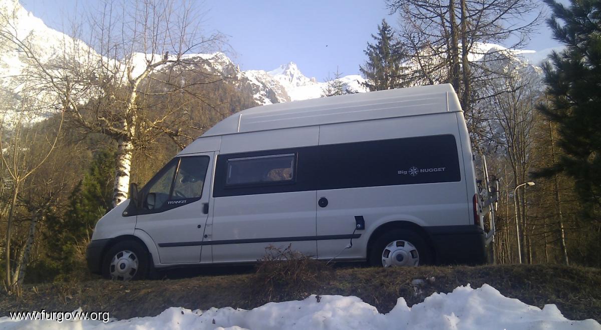

La ambulancia que nos ofrecen es una Ford transit de 140 cv similar a esta, pero el modelo anterior:
http://farm7.staticflickr.com/6197/6063771892_6274198865_n.jpg
y tiene el techo a doble altura como la que puse (supongo que conservará demasiado el aspecto de ambulancia).
También tiene las luces laterales y traseras, que habría que eliminar. Y tiene los vinilos, que supongo que exigirán como mínimo un pulido después de la retirada de los mismos.

La longitud de la furgoneta es exactamente esta:
http://www.furgovw.org/galeria/fotos/transit/foto10.jpg
