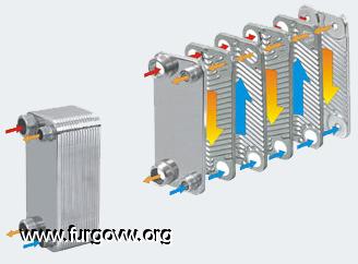

Voy a montar un intercambiador de láminas, me encuentro este esquema y desde mis cortos conocimientos entiendo que el agua debe de cirdular en direcciones contrarias. Me explico, entiendo que según la imagen:
         -Toma mas ancha parte superior:  entrada de refrigerante del motor.
         -Toma mas estrecha parte superior: salida del agua para la ducha ya caliente.
         -Toma mas ancha parte inferior: salida refrigerante del motor.
         -Toma mas estrecha parte inferiro: entrada de agua fria para la ducha.
¿Es correcto este montaje ?

Así es, esta correcto,   ;)
Suerte con el proyecto.

Gracias por la respuesta pronillo, así lo voy a poner  .palmas
