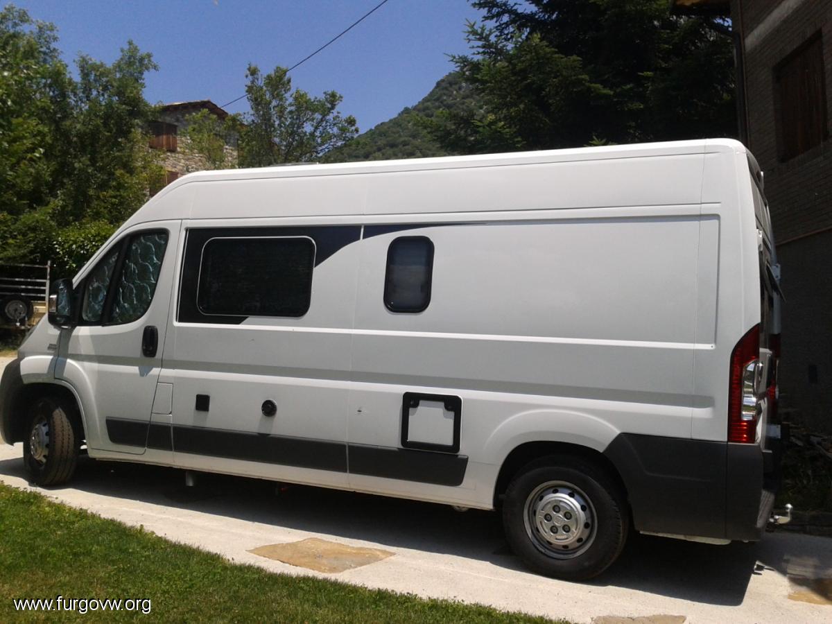

En nuestro caso, teníamos una mercedes marco polo, y después de venderla nos hemos comprado una Knaus Family.

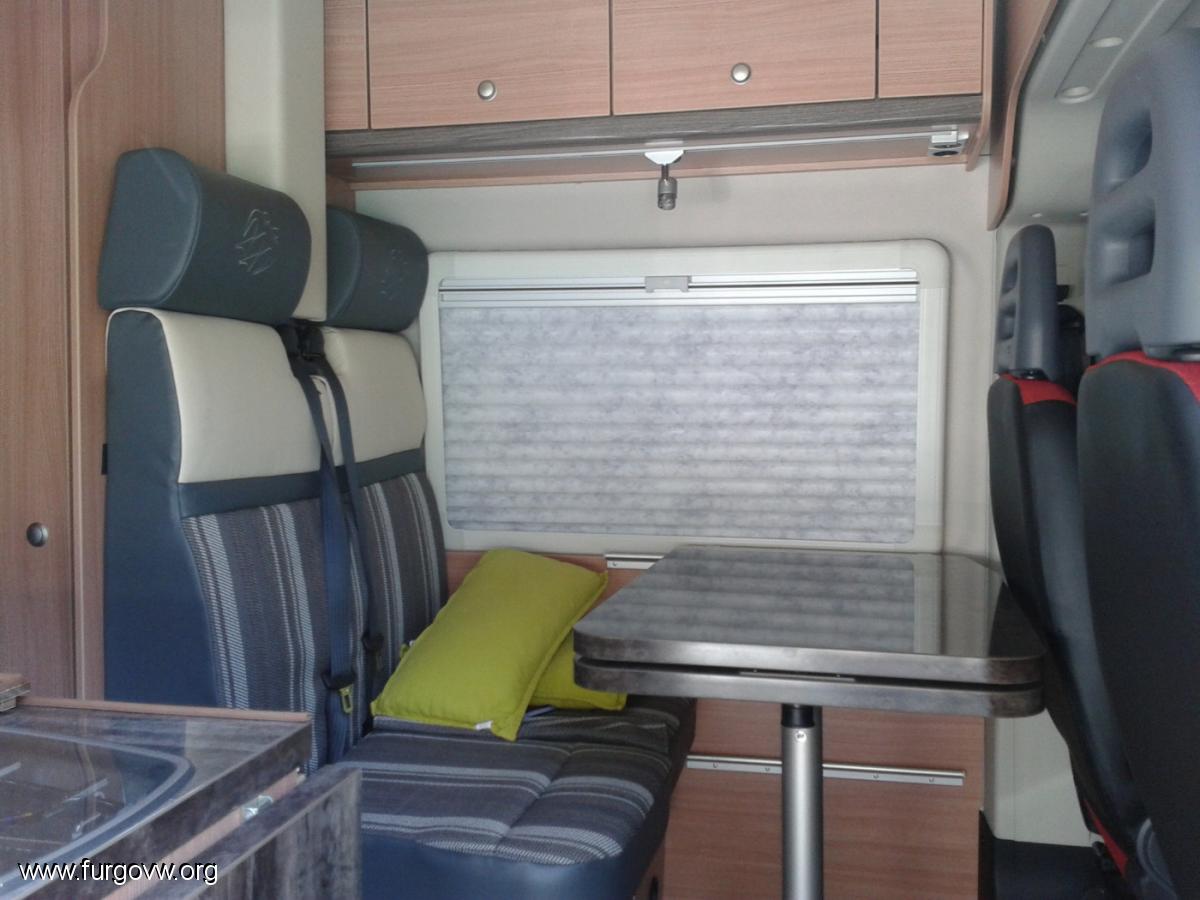

Después de estrenarla, un finde, aprecias todo el espacio interior. Sobre todo cuando te levantas, dejando a los demás durmiendo y con espacio para preparar el café matutino. Tiene las dos camas montadas SIEMPRE. También es una gozada!
Unas fotos:
Como podreis ver, le he sacado la mayoría de las pegatinas, que la hacían muy "autocaravana", dejándole solo la de la ventana trasera. Me gusta mucho más así (es cuestión de gustos, supongo).

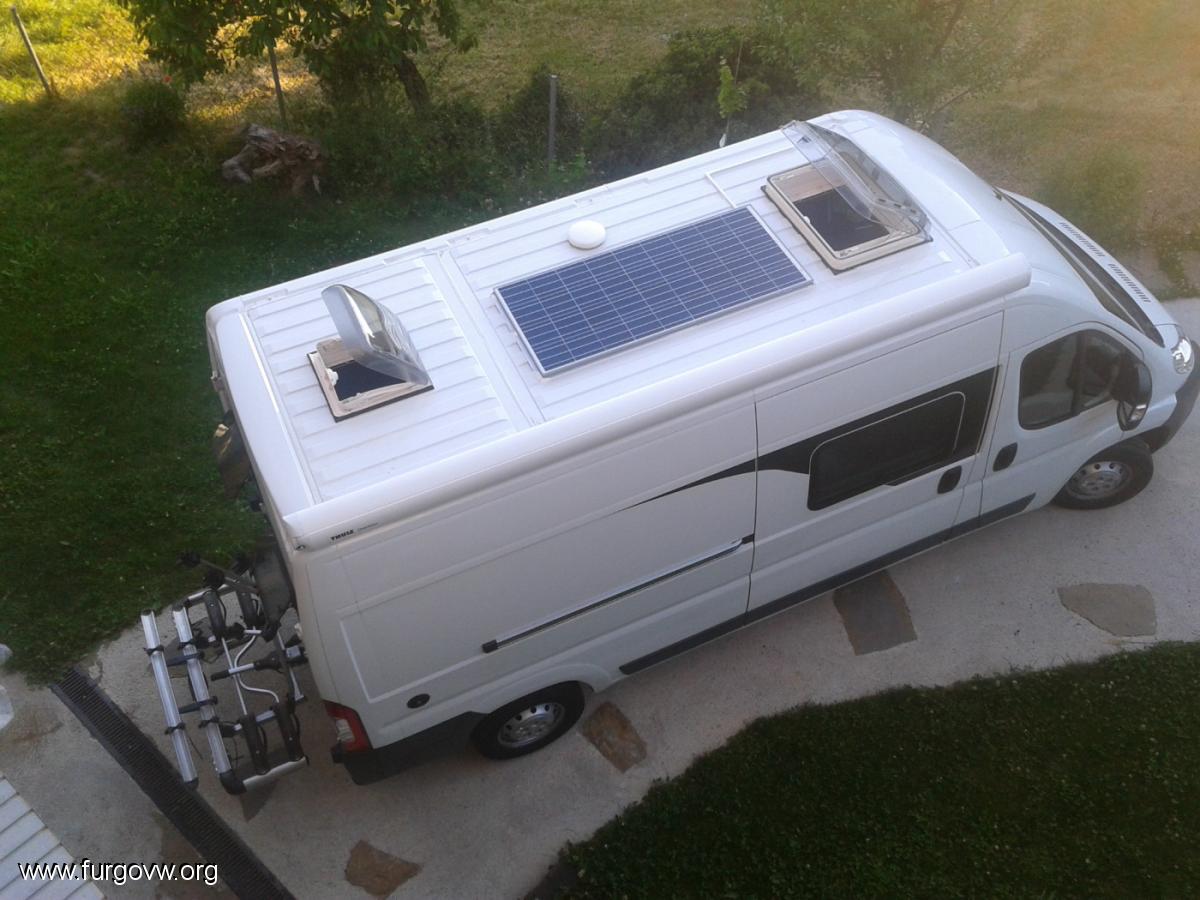

* Lo primero, ponerle una placa solar:
Esta es una "Atersa" de 150W, con un regulador "Blue Solar" y su display para ver que es lo que carga.
En total 9 agujeros en el techo (6 para la placa y 3 para el pasamuros)

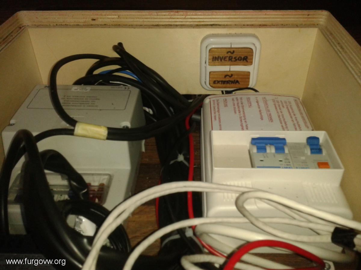

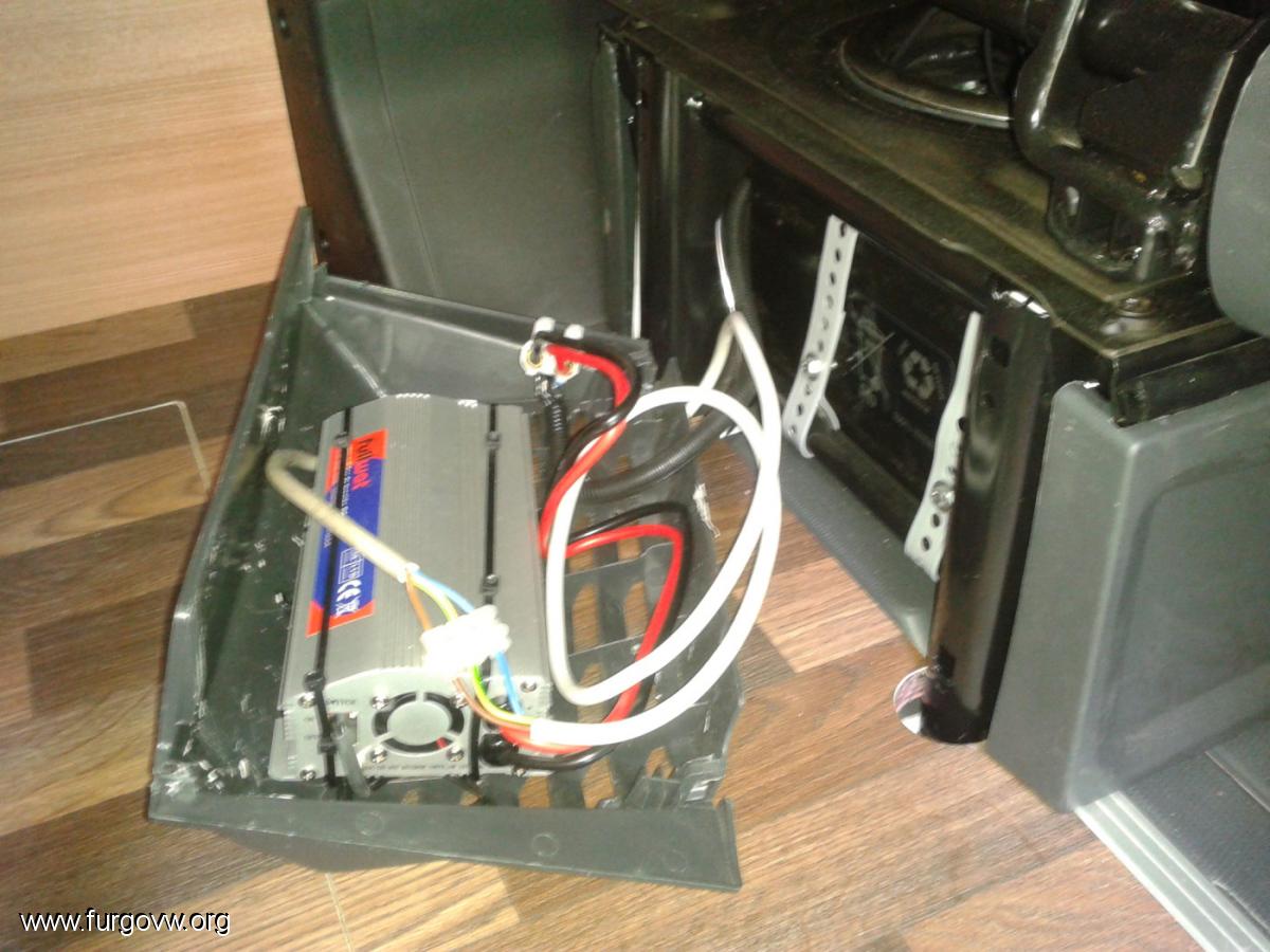

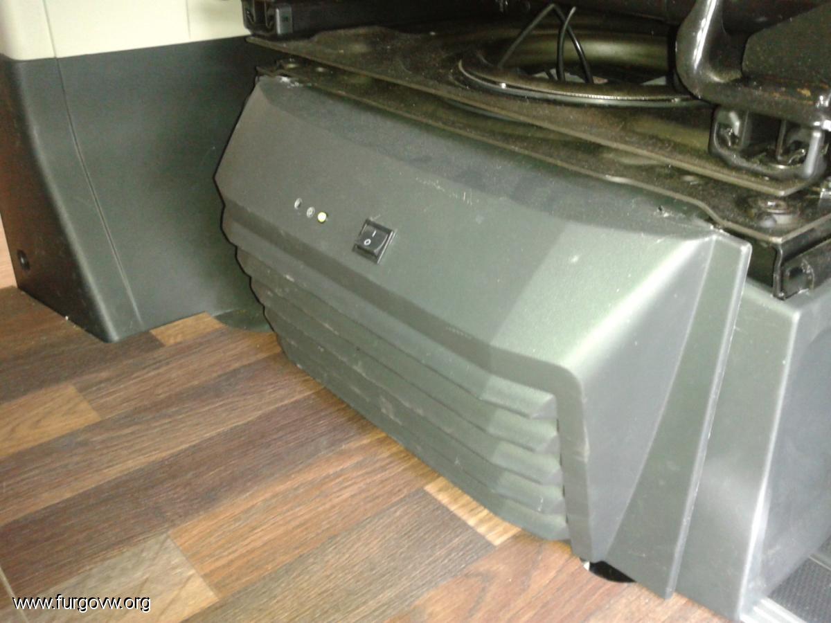

* Inversor de 600W, instalado dentro del protector de plástico de debajo del asiento del piloto. El espacio que hay es ideal.
Hice tres agujeros para un antiguo inversor, que se me estropeó una vez colocado. El nuevo solo tiene 1 luz, así que han quedado dos agujeros sin ningún led.

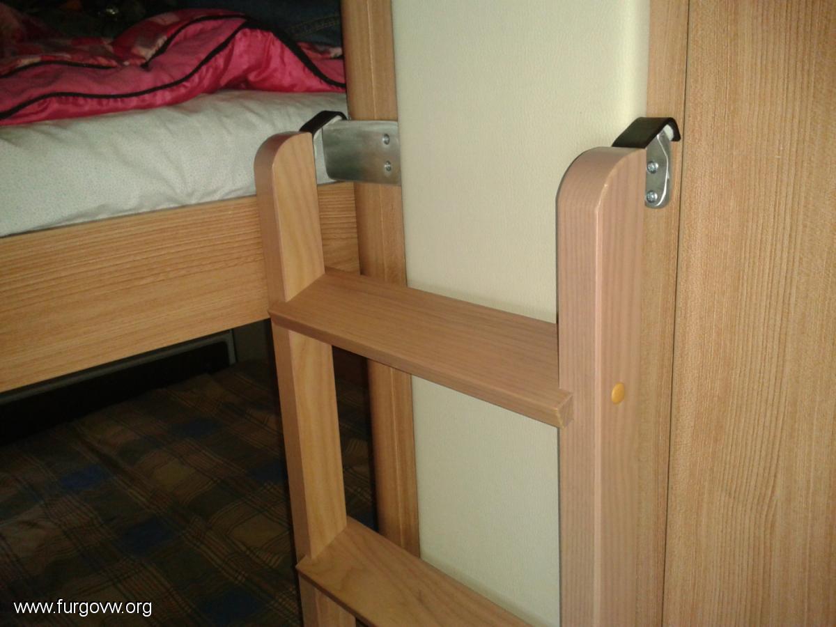

* Para subir a la litera de arriba hay poco espacio, y va muy bien la escalera que viene de serie, el problema es que cuando no se usa su ubicación era atada debajo de la litera, muy poco práctico.  Así que he hecho unos soportes de aluminio fijados a la pared del baño. Así la escalera siempre está operativa y no estorba.

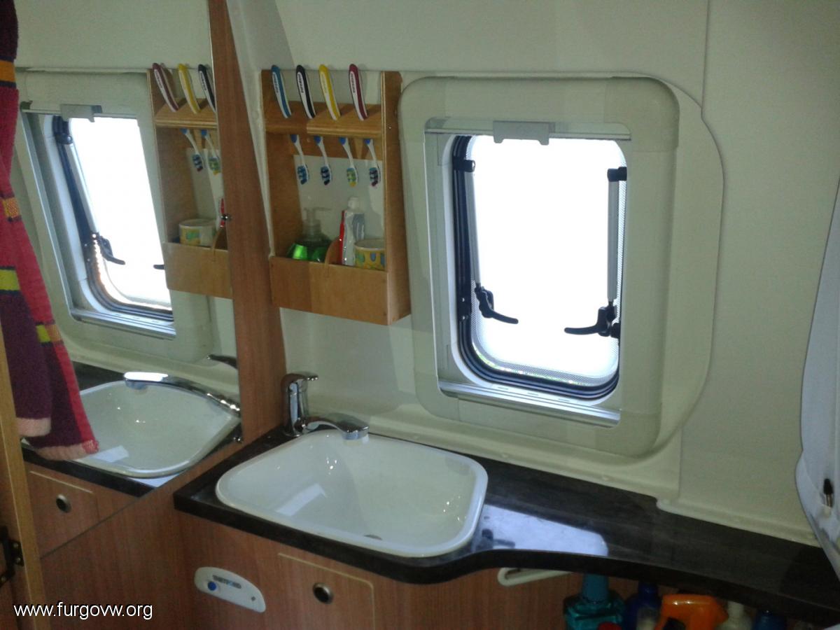

* Minimueble porta cepillos de dientes-pasta-baso y limpiamanos, para el baño, utilizando un espacio libre entre la ventana y la pared.

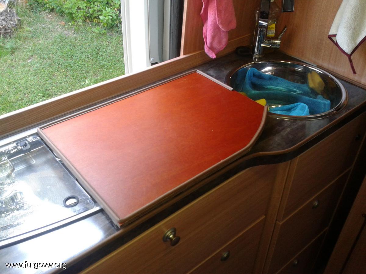

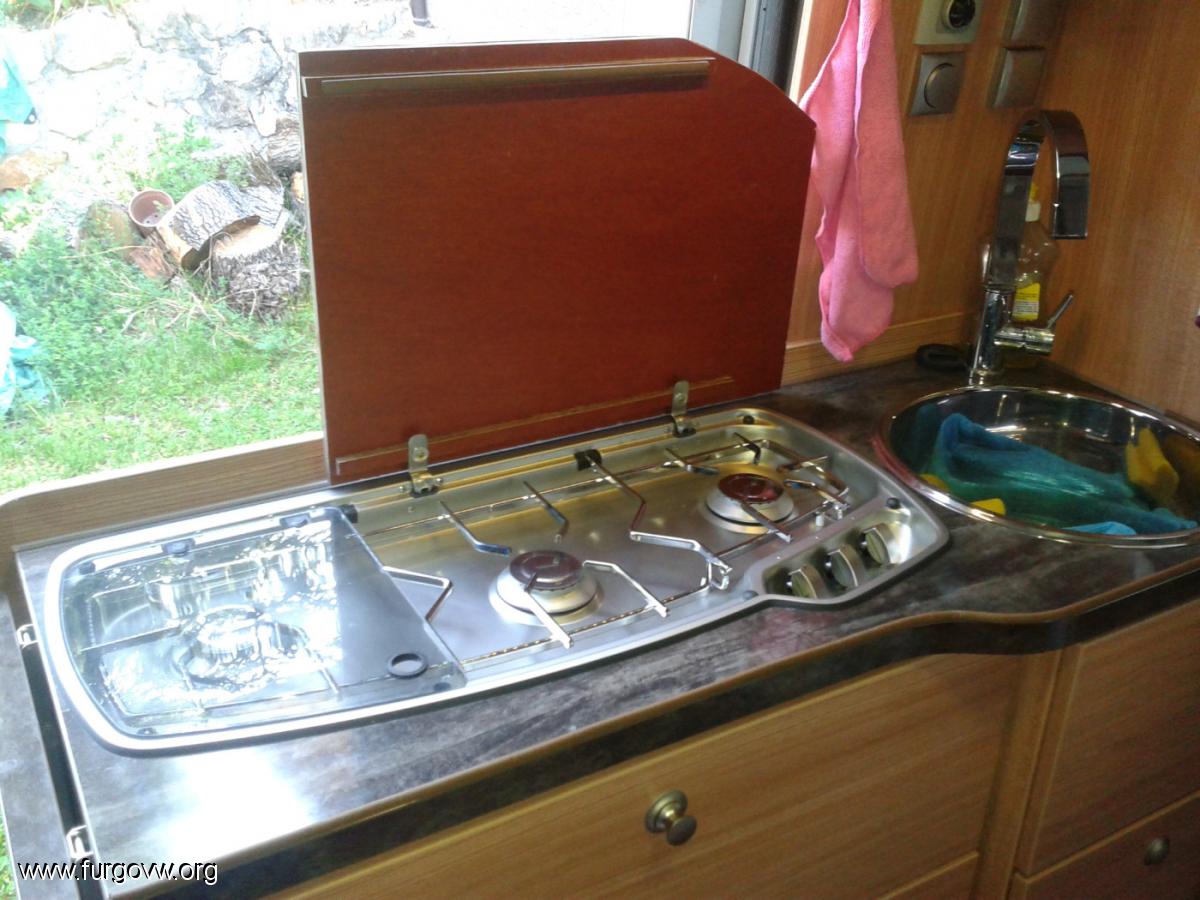

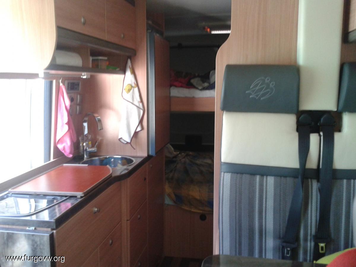

* Cubre-fuegos/escorredor. Venimos de una Marco polo, y tenia una cosa que nos iba muy bien: cuando se limpiaba la vajilla, se bajaba una plancha por encima de los fuegos, donde se podía dejar para que se escurriera, desembocando en el fregadero. La furgo nueva tiene unos protectores de vidrio, dejando los mandos del gas por fuera. Todo bastante incomodo cuando se trabaja en la cocina. El resultado es el que se muestra en las fotos. No es tan bonito pero muchísimo más práctico.

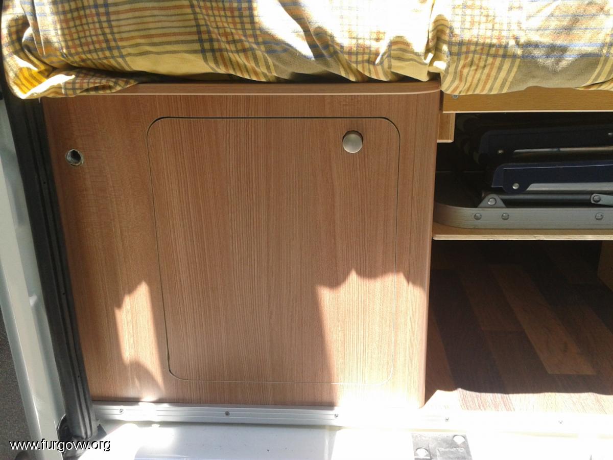

* Puerta en la bodega de debajo de la cama. En nuestra furgo el acceso a dicha bodega se hace por encima, apartando el colchón. Muy incómodo. Serrando la pared, he hecho un nuevo acceso por detrás. Ahora para sacar cosas ya no es necesario deshacer la cama! No se por que no la han hecho ya de fábrica!!

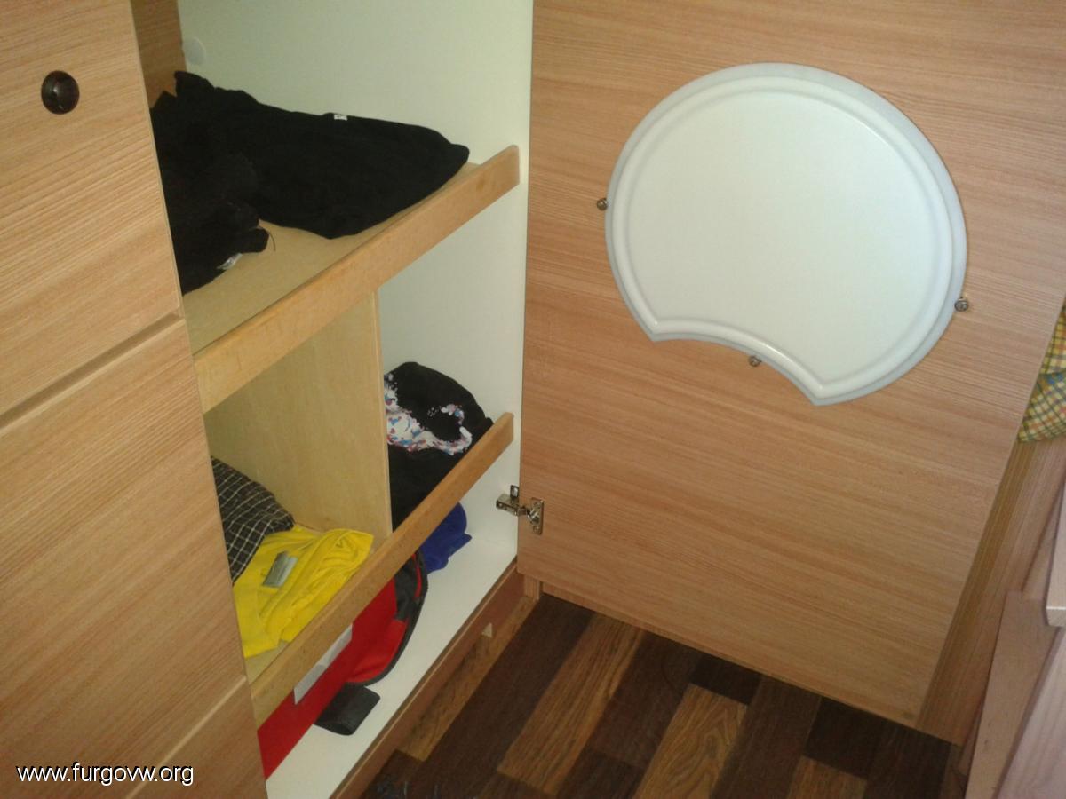

* Baldas en el único armario ropero que tenemos, dividiéndolo para cada miembro de la familia.

Me ha gustado lo del inversor. Yo lo tengo colocado en el mismo sitio, pero de forma "provisional para siempre" .meparto
Mis viajes
colladet
Lo del Inversor no es difícil. Solo has de sacar los led y el interruptor de la carcasa del inversor, soldando los cables para darles más longitud. El inversor lo he aguantado con unas simples bridas al protector de plástico.
La salida del inversor (la de 220V) la he conectado a un conmutador doble. A este le llega por un lado el inversor, y por otro lado la entrada de 220v exterior. La salida del conmutador va a todos los enchufes de la furgo. De esta manera tengo corriente en todos ellos ya sea del inversor o externa.
Son dos conmutadores de los de casa, que pegando las maderas encima los he convertido en uno de doble. Se ve al final de la caja eléctrica.

                   .baba  .baba  .baba , ¡¡¡un buen brico lo del escurridor!!!
