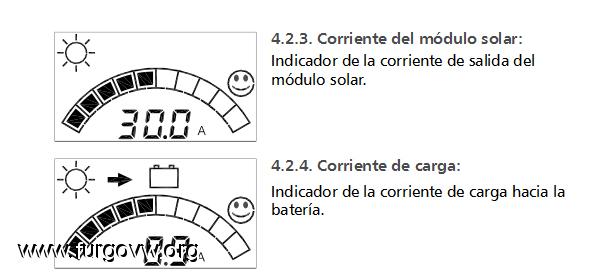

Además, en el regulador se puede ver por separado lo que da la placa, y lo que esta cargándose realmente la batería, como en las dos pantallitas de la siguiente imagen.
En mi caso los valores son bajos en las dos opciones. Sólo una vez vi una diferencia de una décima. La placa estaba dando 1,7A y la batería estaba cargando a 1,6A. Pero eso en verano, a las 18:00 es poquísimo.

Por otro lado, he puesto una imagen con dos de las pantallitas que tiene el regulador. La primera es la corriente de salida de la placa. Supongo que en verano debe tener un valor alto, aunque la batería esté cargada del todo y no la esté cargando nada, ¿no? ¿Se puede saber a partir de las características técnicas que puse qué valor debería aparcer en esa primera pantalla?
