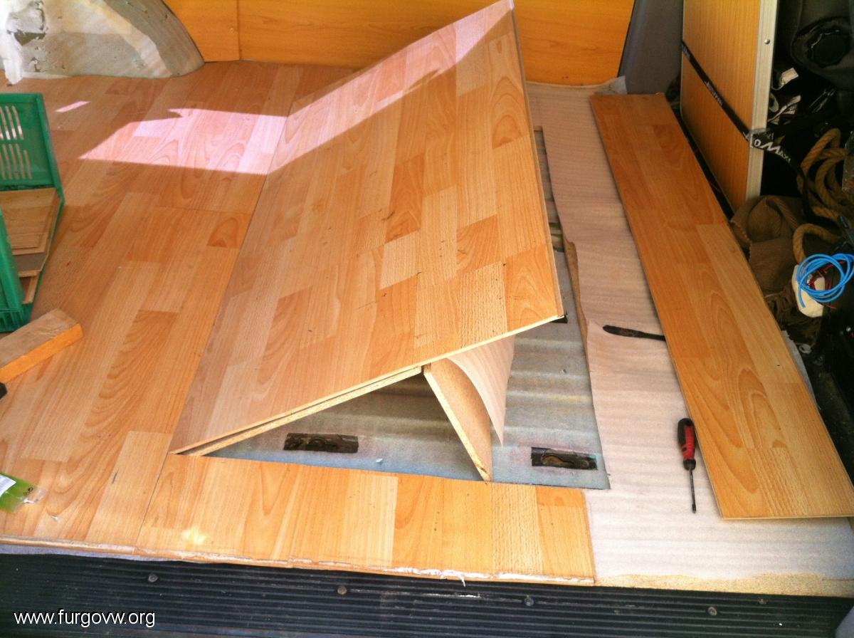

La idea era cortar la base y el parquet y con visagras de piano hacer una especie de acordeón:

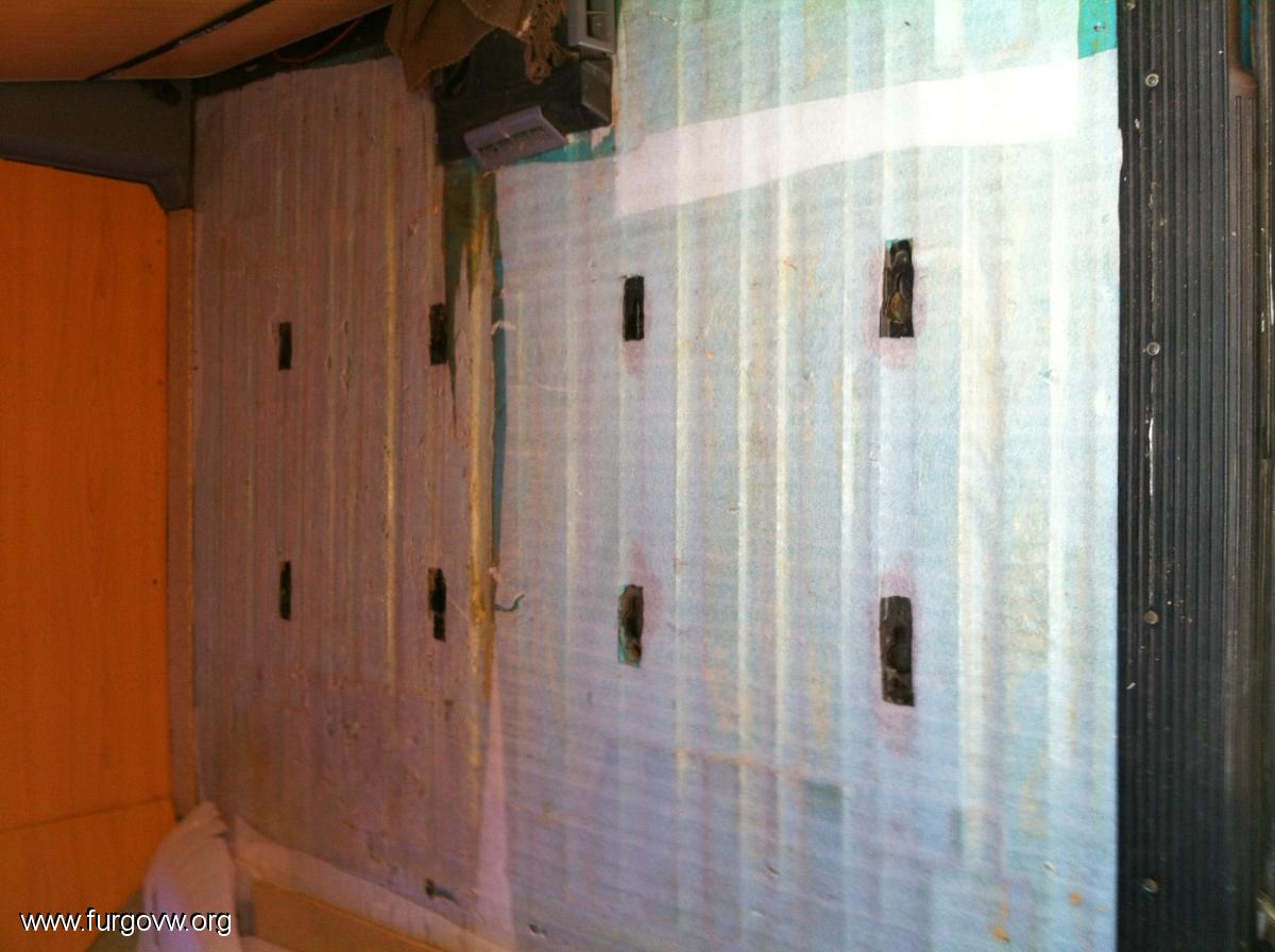

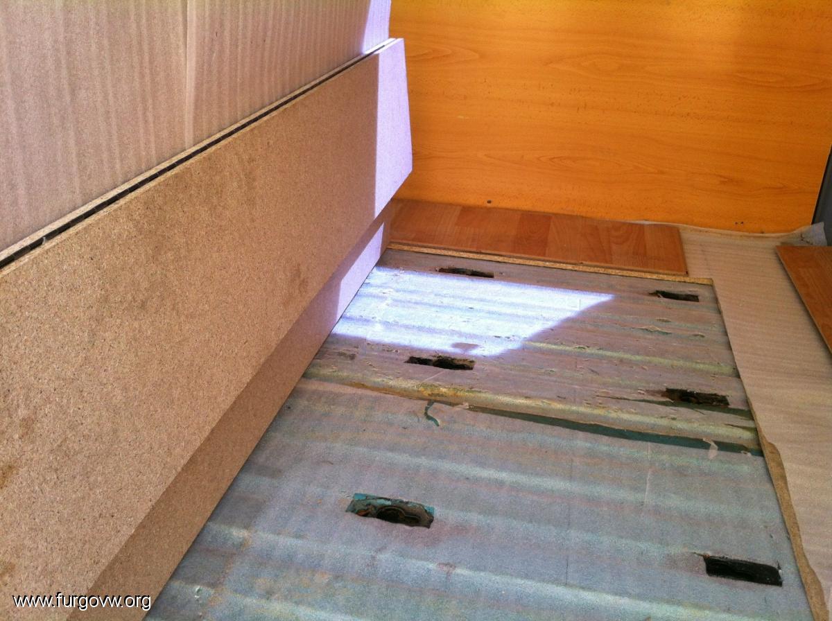

Lo primero desmontar el suelo; debajo del parquet de manera general se coloca un tablero de unos 10mm de grosor:
Esto fue lo que encontré al quitarlo:

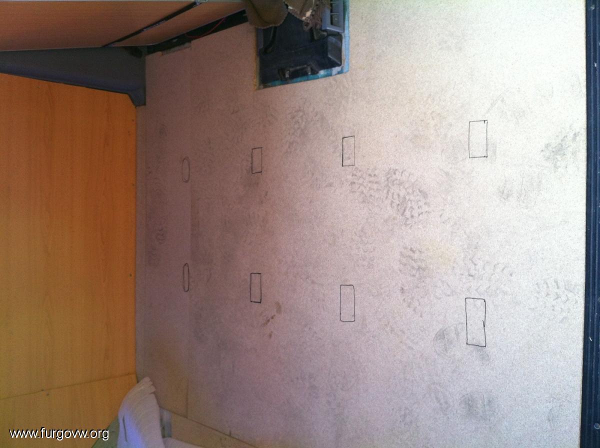

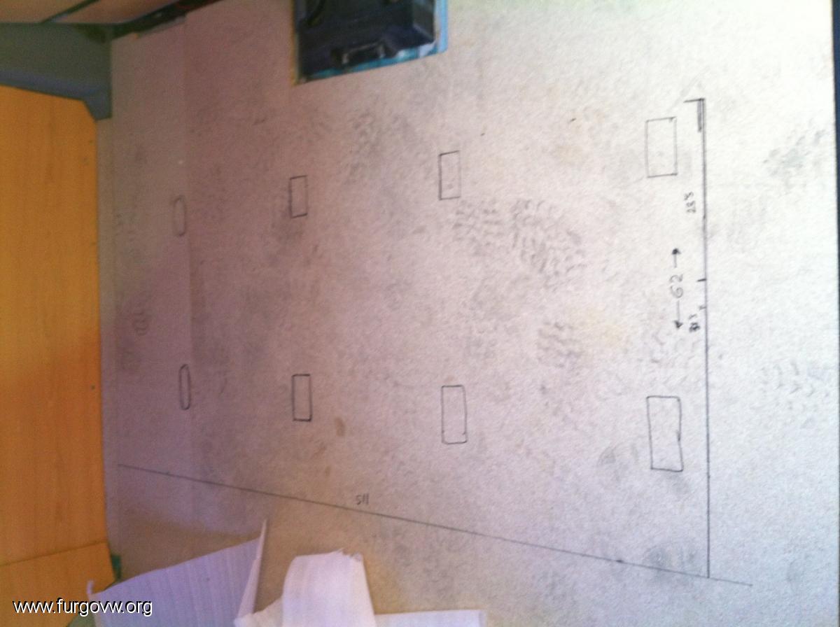

Luego posicioné sobre el tablero donde están los anclajes:

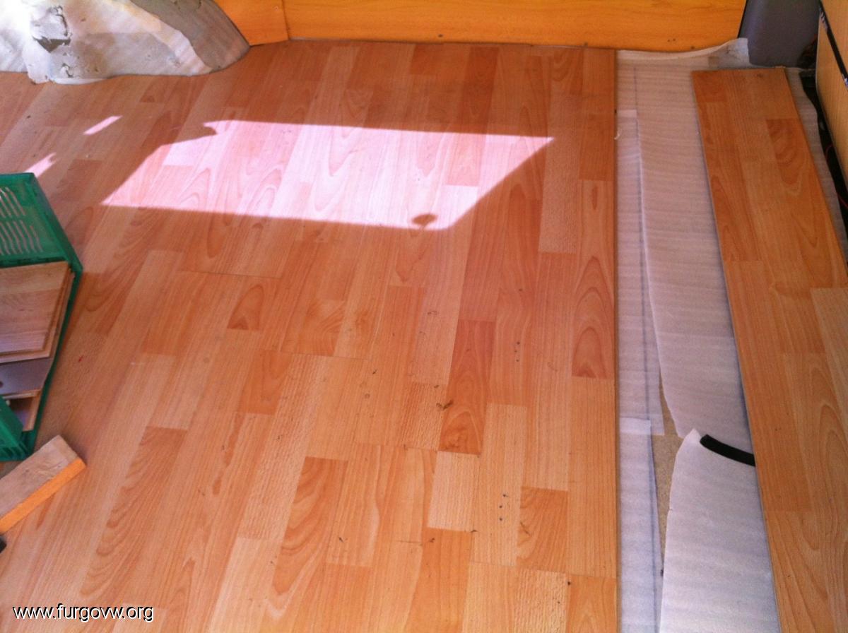

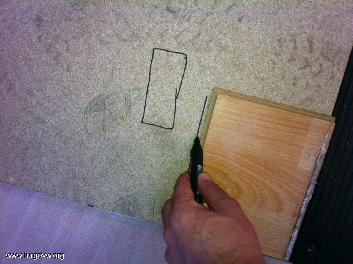

-Montar el (parquet/tarima flotante) para saber que láminas habrá que cortar y por donde.

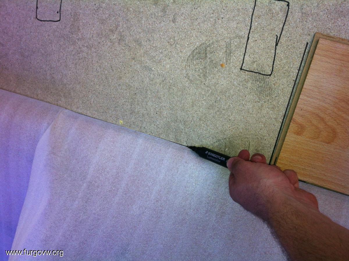

Yo lo que hice fue: ir montando el parquet hasta la última tirada que quedaría intacta y apoyándome marcar por donde cortaría el tablero que hacía de base. Los pequeños recortes que en mi caso están en la puerta corredera me marcaron la anchura del recorte:
-Se queda un recorte de 115x62 cm (comprobado que es suficiente y no entorpece al montar el asiento) en mi caso. OJO que según como está montado cada parquet cambian los 62cm.
-De esto no tengo fotos; con la base fuera y con ayuda de la caladora recorté el hueco a la medida, aprovechando los recortes (los 62 cm están en dos tramos) los uní mediante dos visagras de piano que me facilitarían "plegar" para atrás esa parte del suelo.
-Monté la base y fuí colocando el parquet para marcar los puntos de corte de cada lámina.
-Corté las láminas y las monté
-Una vez en este punto llegaron los "peros":
       -Al llevar las visagras no queda a la misma altura exacta los recortes con el tablero principal.
       -Como la primera valda (al lado de la cabina) tenía que cortarla a lo ancho he decido no cortarla. De esta manera todo el suelo queda encajado y se corrigen las diferencias de altura.
       -De esta manera cada vez que tenga que montar los asientos tendré que sacar las primeras valdas para poder abrir el acordeón. Al ser pocas veces las que necesitaré montar los asientos prefiero esta solución que no ir siempre tropezándome con los pequeños escalones entre el parquet.
Y esto es todo, un saludo!
