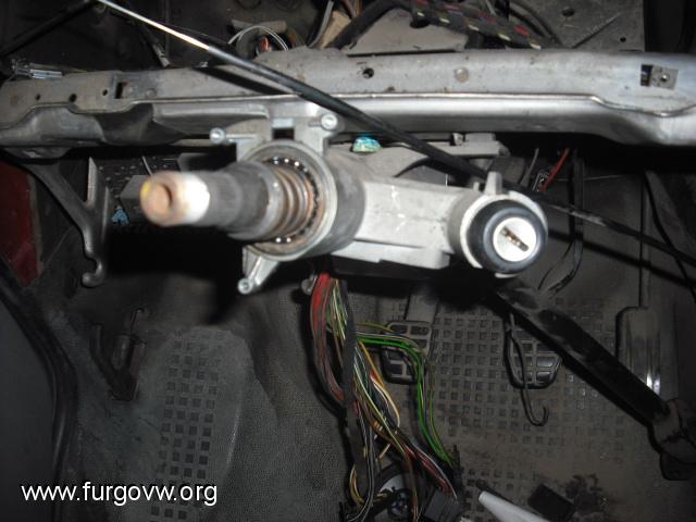

Estoy despiezando una furgo y no veo la manera de sacar el bombin del contacto..alguien me ilumina?

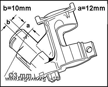

tienes que hacerle un taladro mas menos por donde está la flecha,
por algún sitio tenía las cotas exactas, si lo encuentro te lo subo...
de todas formas si es para cambiarlo por otro nuevo fijaté que tiene una pestañita, es la que hace tope para que no se salga, tienes que taladrar con cuidado justo donde está para luego meter un destorna y presionarla para poder sacar el bombin  .malabares

pero asi lo romperia..el bombin funciona perfectamente y tengo las llaves.la furgo va al desguace y lo que quiero es quedarme todo el jugo de cerradurad..no se puede sacar sin romper?gracu

búscalo esta por ahí la ficha, debes hacer un taladro de 3mm en un punto exacto, solamente taladrando la calamina que recibe el bombín, luego con el taladro hecho le metes un punzon o un destornillador muy finito y presionas, mientras presionas tiras del bombín, el bombín lleva unos salientes que al encajar en su sitio se abren y queda enganchado, como si fuera un taco de pared,

Si lo que quieres es sacar el bombín como te dice abra y tanarreta tienes que hacer un agujero en el porta bombín para poder sacarlo, no recuerdo exactamente las medidas pero hay que ser preciso, ese agujero es para poder acceder y presionar una pestaña que lleva y poder extraerlo hacia fuera.

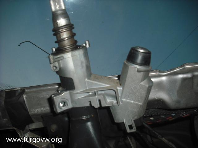

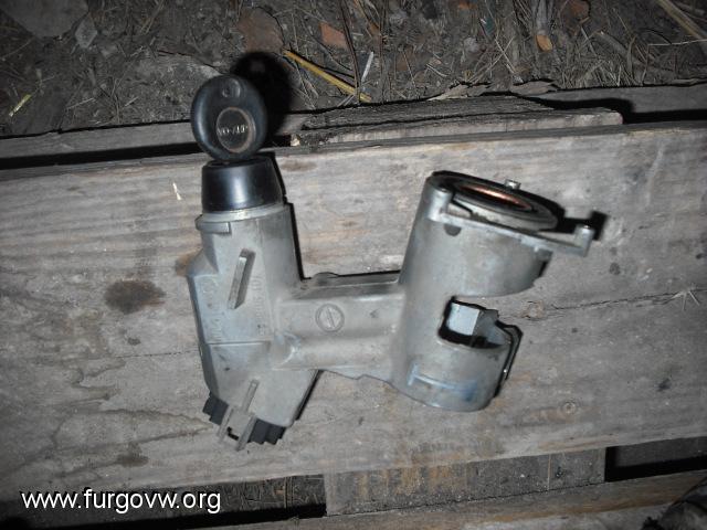

Si la furgo va para el desguace (y una vez que la tengas ya allí) ¿Por qué no sacas el conjunto entero?, para eso (como veo que tu ya has soltado el tornillo inviolable que lo sujeta) solo tienes que tener metida la llave (y girada) en el bombín para que esté desbloqueado el clausor o antirrobo y tirar hacia arriba del conjunto (probablemente tengas que darle algunos golpes para que salga), así de momento no te complicas la vida.
Esto es justo lo que necesitaba..mil gracias artista

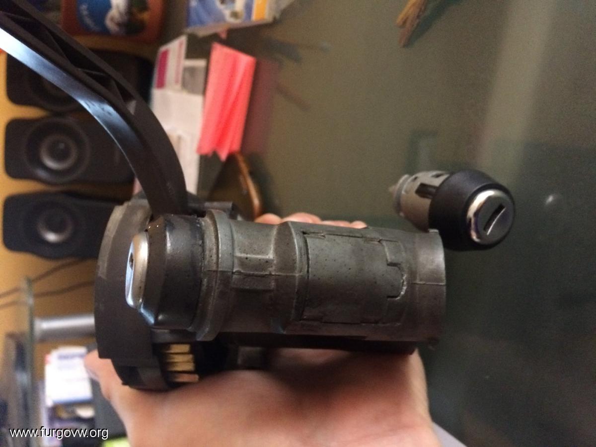

Pero antes otra consulta, esto para que sirve? No se puede acceder por aquí?
CIMA
No se puede acceder por ahí, como dije en su día al compañero tiene que ser haciendo un taladro en el lugar exacto para presionar una pestaña que lleva, esa zona creo que sea por donde se introdujo el bloqueo en su día (cuando se montó en fábrica), pero no te permite sacar el bombín.
coque72
Cita de: CIMA en Agosto 20, 2018, 09:51:50 am
Buenos Días.
Si, ya lo resolví... en mi caso VW T3 se puso algo mas complicado al no querer salir.... quizá 1 mm hacia dentro hubiera ayudado mas ... pero me sirvió de mucho.... Gracias
