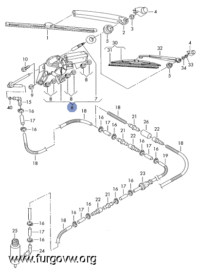

La referencia del motor del limpia trasero es: 7H0 955 711
Precio: 170€ aprox.

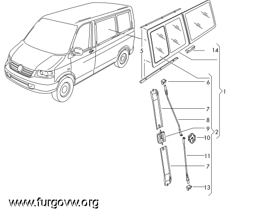

Perdona no había visto lo de la ventanilla lateral.
Para eso, tendrás que determinar que pieza es la que está rota porque tiene despiece.
Entiendo que la carcasa te refieres a la pieza número 7??
La referencia de la 7 es: 7H0 847 773
Precio: 12€ aprox
Te paso la imagen del mecanismo y ya dirás que pieza tienes rota.
Un saludo,

Son las piezas, 7 y 9. Muchas gracias a ambos, de veras

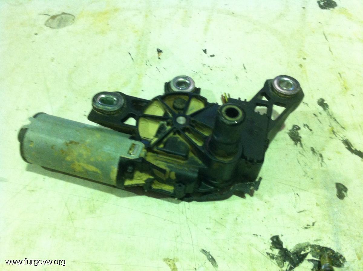

hoy lo cambie yo por uno de un polo lo único que se tiene que cambiar el eje que es un cm mas largo.
lo puedes comprar en el desguace por poco dinero.

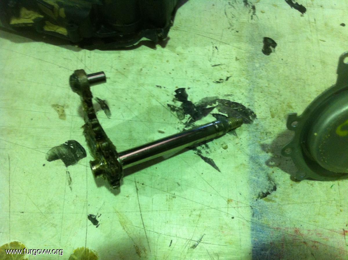

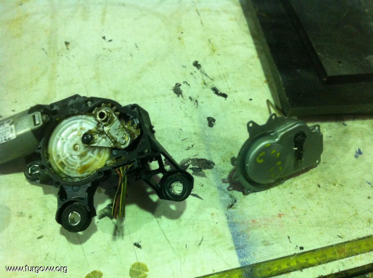

El de la california es el más grande tiene el motor una tapa por detrás con unos tornillos torx lo quitas y sacas el eje hacia atrás y pones uno por el otro y ya esta. Mañana si puedo le haré unas fotos

Estas son las fotos del modelo de t5 que es igual que el vw polo o seat ibiza
y este es el eje que cambie por que es medio cm mas largo el de la california
