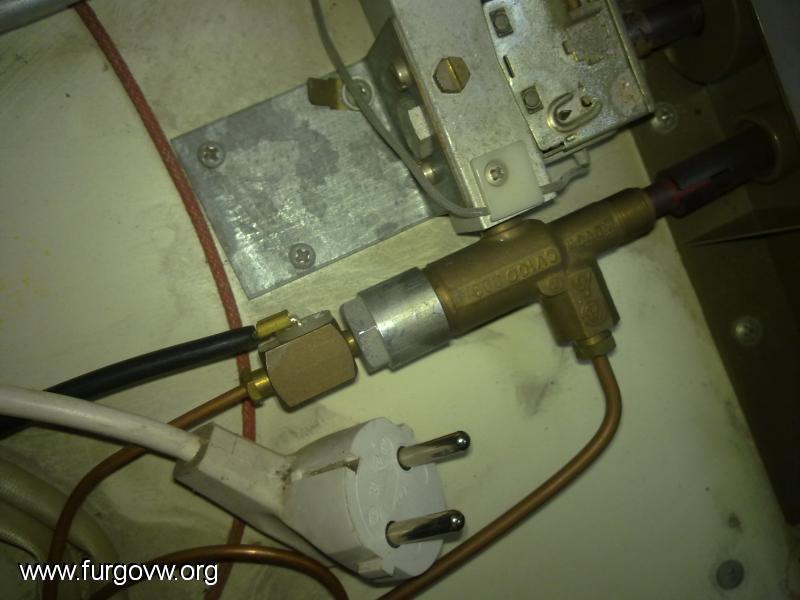

Cukiyo tu eres el guru de las neveras cierto? he leido mucho sobre tu post de neveras y al final localice el problema que tenia la mia, es el encendido que no hace chispa le doy al botón pero no hace nada de todas maneras lo tenia presionado y tan solo poniendo la funcion de gas se encendia.
Alguna idea para reparar ese boton y que vuelva a tener nevera a gas?

si es la de encendido electronico, es decir ke la chispa saltava sola y cuando ya habia llama, dejaba de saltar la chispa, es ke se te ha estropeado la cajita electronica de encendido, habia un sitio , creo ke en barcelona ke las vendian todavia, pero no recuerdo exactamente donde  .malabares

La lleve a una persona que se encarga de arreglar neveras electrolux de ese tipo y me dijo que era el interruptor de darle chispa que había muerto, estoy por desmontar dicho interruptor y intentar arreglarlo...
Alguna sugerencia más??
Saludos y gracias

pero la chispa antes saltaba sola o tu tenias ke pulsar un botón y sonaba un clak fuerte  .malabares
Joker_Brothers
Cita de: cukiyo25 en Junio 27, 2013, 01:50:46 am
Antes cuando funcionaba, bueno cuando nos vendieron la furgo la nevera simplemente le apretabas al gas para la nevera y ella sola se encendía el botón no hacia un clack fuerte como lo hacen las calderas cuando las enciendes.
La pieza esa siempre ha estado un poco hundida, el problema de que no va a gas es que no va esa pieza porque a 220 y 12 enfría hasta 6 grados pero claro tirando de batería y lo que mola de esas neveras es tener el gas enchufado cuando estas parado porque tiene una autonomia increible.
El caso como puedo reparar esa pieza o donde la puedo buscar, me han dicho que ya no se fabrica.
Mil gracias y saludos .ereselmejor .ereselmejor

tenias fastidiado el botón de encendido de la función gas, pero claro, si tenias ese botón fijo, eso habrá derivado en otra averia, ke es ke la cajita de encendido se te habra kemado, por haber estado siempre fijo  :-\
asi ke ahora tienes 2 averias, la cajita de encendido y el botón de encendido de la función de gas.

No no el boton de la función a gas no lo tenia fijo el que tenia fijo era el boton que hay a la izquierda de la nevera que es el que hace que se encienda, por ese botón no va la nevera a gas o eso me han dicho.

pues entonces mejor una foto del frontal de la nevera y salimos de dudas  ;)

una foto que he encontrado por internet de la dichosa pieza que esta muerta, el pulsador lo tenia metido hacia dentro tan solo con apretar a la función gas ya se encendía solo, el tio que nos la vio nos dijo que esa pieza ya no se vendía que era una lastima que la nevera para ser trivalente y de la época que iba perfecta.
