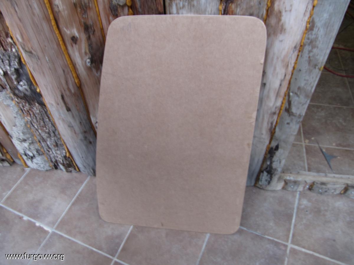

Así que nos decidimos a hacer unas contraventanas interiores y este es el proceso, y el resultado.

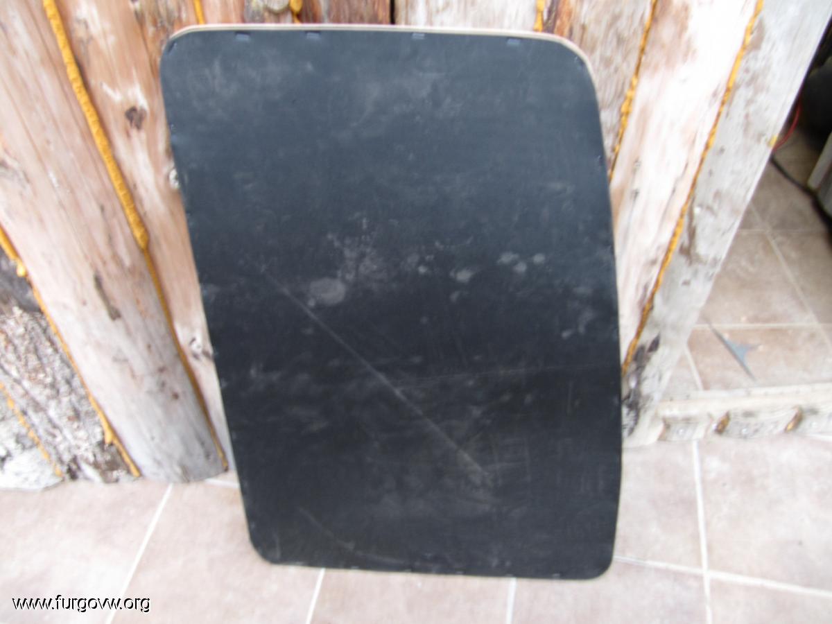

1- Compramos tableros de DM, que es una madera que toma forma fácilmente y es lo suficientemente dura para aguantar el peso de lo que queriamos instalar. Con una caladora las cortamos a la medida de las ventanas (Siempre por la parte interior).
2- Para la parte interior le colocamos un aislante para suelos de madera, es acolchado. Lo recortamos y lo grapamos.

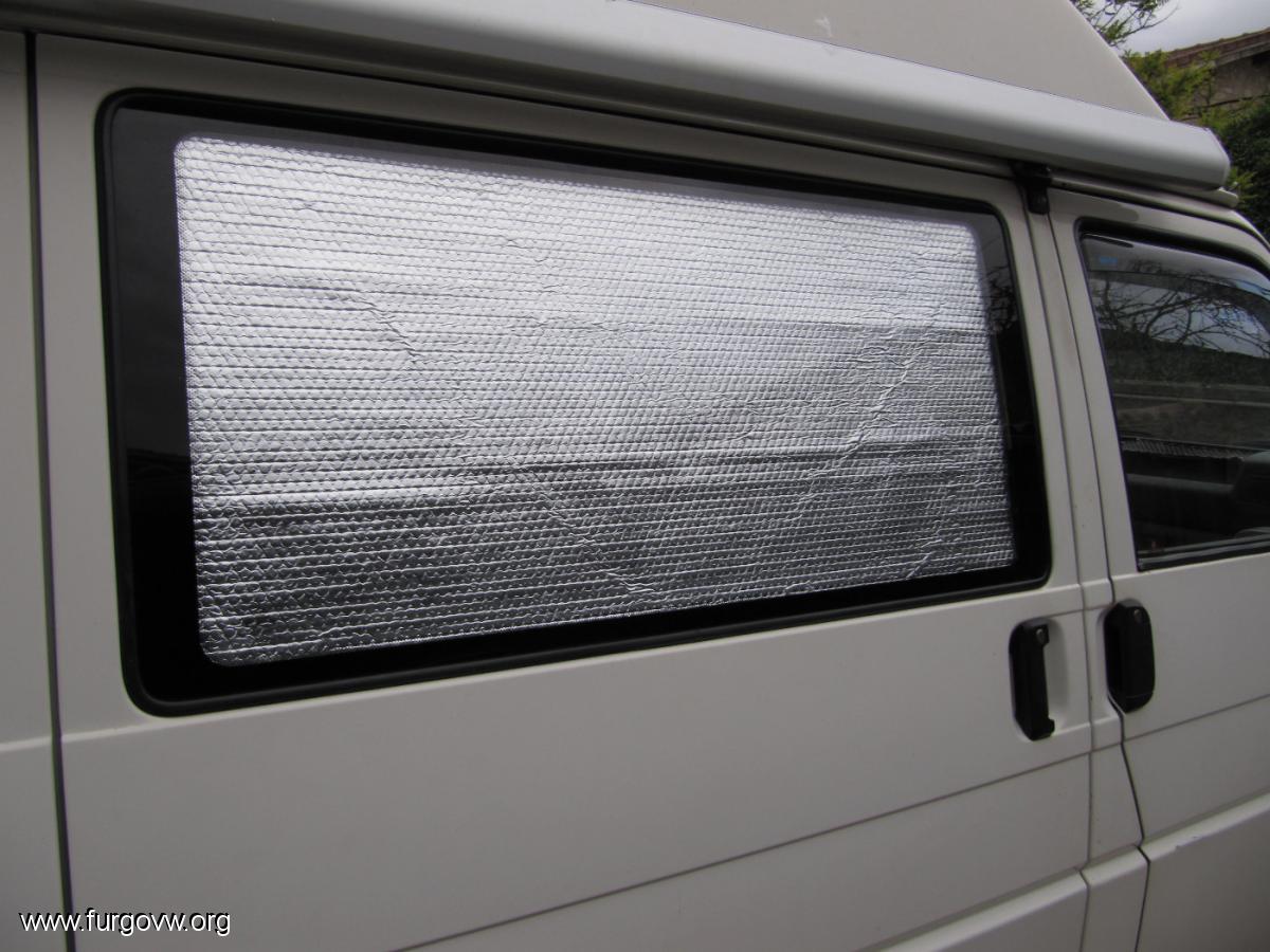

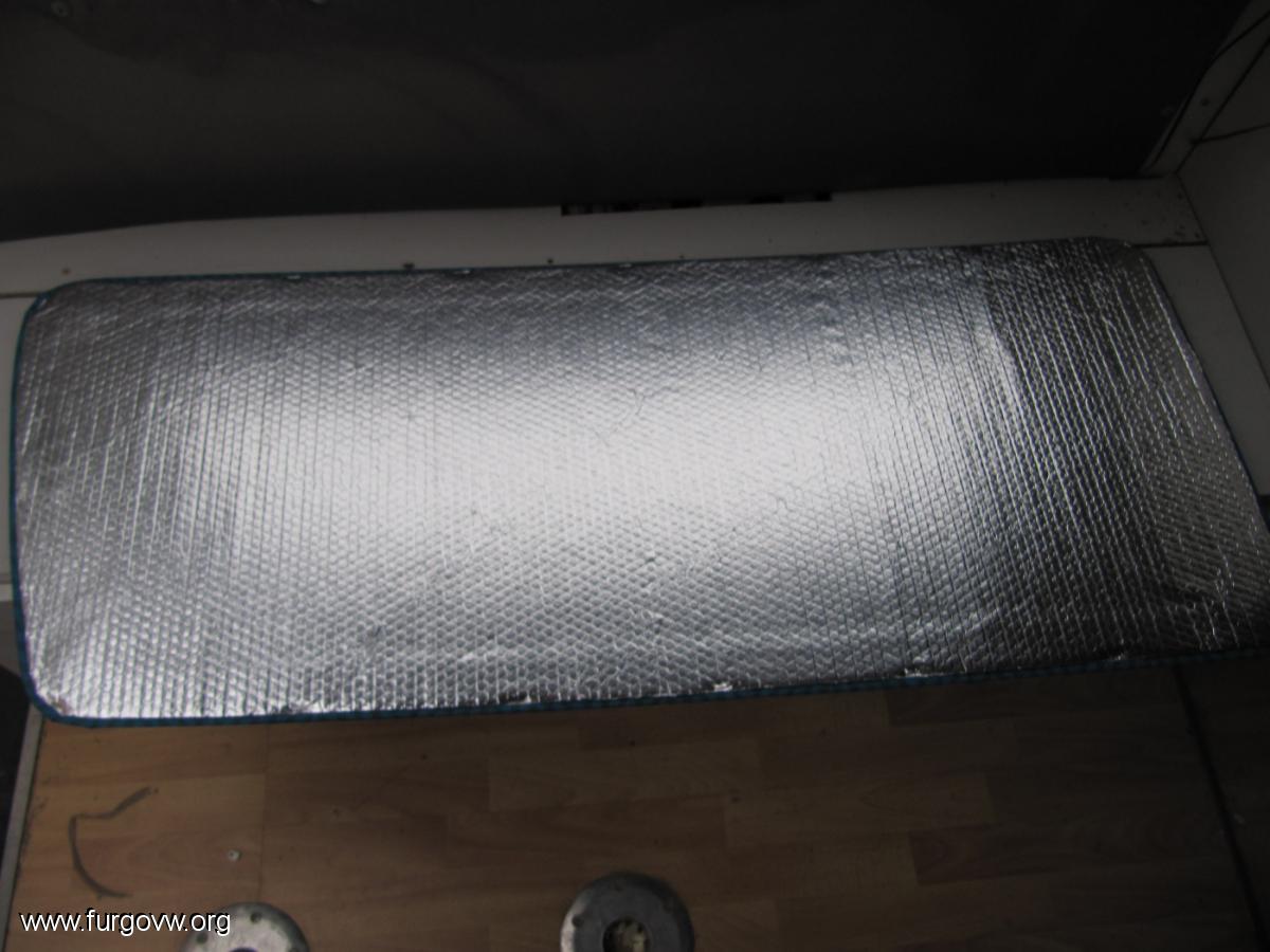

3- Compramos lo ultimo en aislante para tejados. Este material parece el típico reflectante de sol, pero no lo es.
Es muy fino, pero tiene en su interior 7 capas de diferentes materiales para aislar los tejados, del frió y del calor.
Le dimos la forma de las chapas de DM y la pegamos con cola de enmoquetado, grapando las esquinas.
El único problema que he encontrado a este aislante es que lo venden enrollado y por metros, esto hace que sea muy difícil quitarle las arrugas que pueden quedar al pegarlo.
Por lo demás un aislante recomendable 100%.

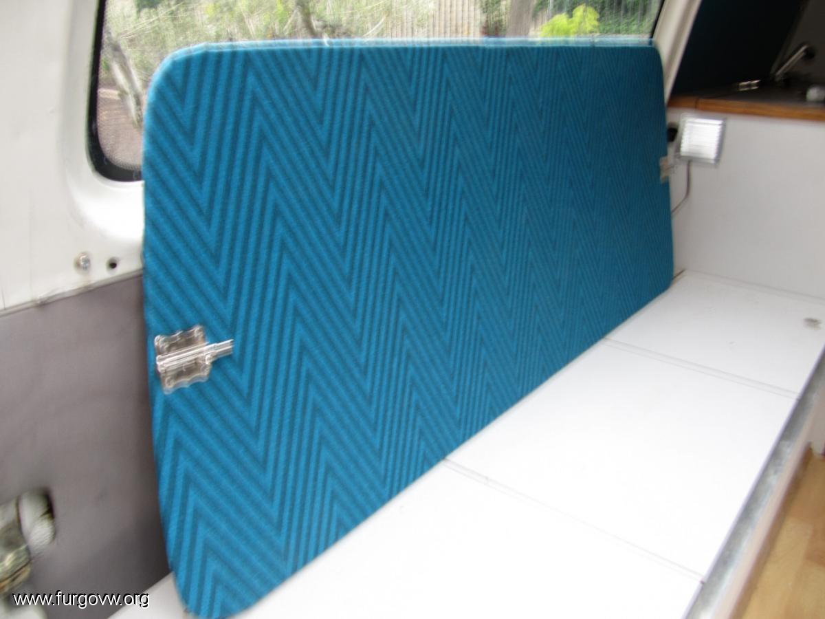

4- Encima del acolchado interior y para darle mas estética, nos hicimos con unos metros de tela...bueno en realidad la mujer elijio un hule para mesas (que yo no sabia ni que se vendía a metros), no es el típico hule, ya que tiene un tacto parecido a la tela y encima se puede limpiar con agua sin problemas.
Lo pegamos al acolchado interior y grapamos sus esquinas.

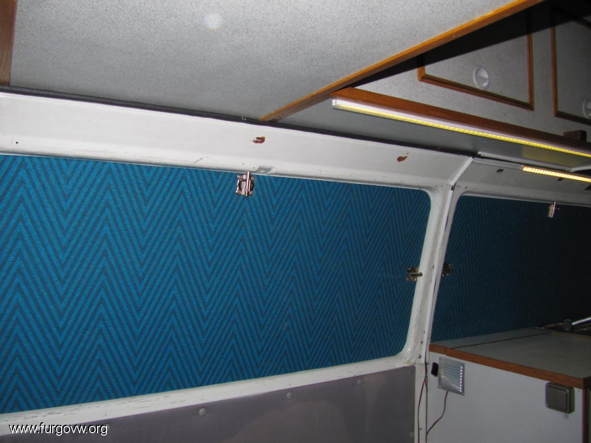

5- Luego pusimos unos cerrojos a las chapas.
6- Ya solo quedaba hacer unos taladros para sujetarlas....
Y este fue el resultado final, unas contraventanas de quita y pon, me dejan dormir cuando sale el sol y encima nos aislan del frió y el calor estupendamente  ;)
