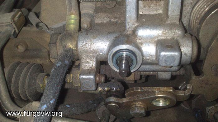

Anoche saqué la furgo a rodar y al llear al destino noté un pestazo a gasoil. Sudores fríos al descubir que era la mía. Tras cotillear por el motor, vemos que sale por la bomba del diesel en una zona que hoy he descubierto que es lo que llaman el pulmón o algo así. El caso es que he sido afortunado, pues parece que es la única cuya reparación es del palo "hágaselo usted mismo".

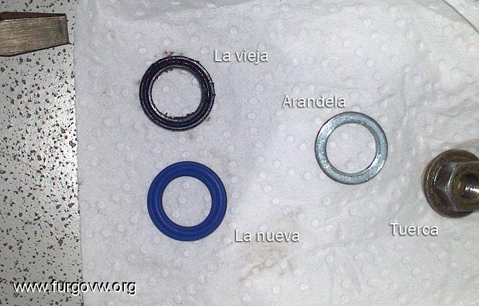

1 460 280 301
Es una junta monisima de doble labio azulita (no es la versión porno de Avatar). He consultado con Nito que me ha confirmado los pasos a seguir y luego con Marc para ver si el la tenía y me ha vuelto a reconfirmar

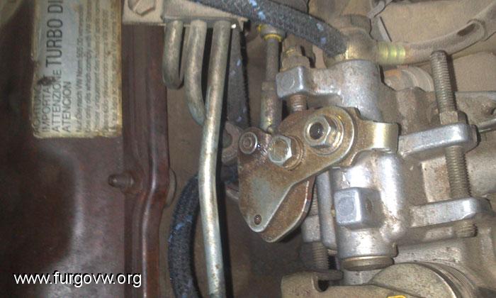

Zona de la fuga
Detalle de la zona

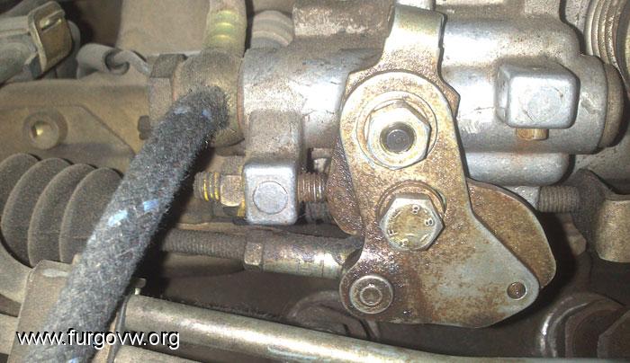

Desmontamos con una llave del 10
Aquí una foto de familia

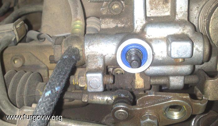

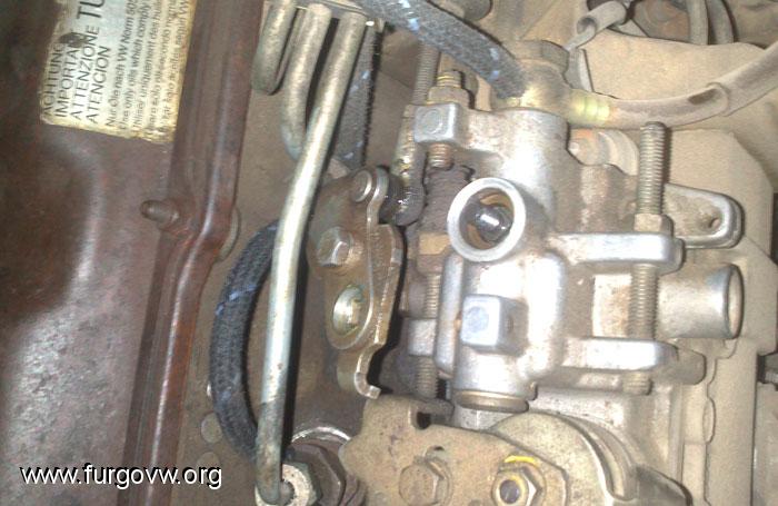

Detalle de la bomba sin la junta

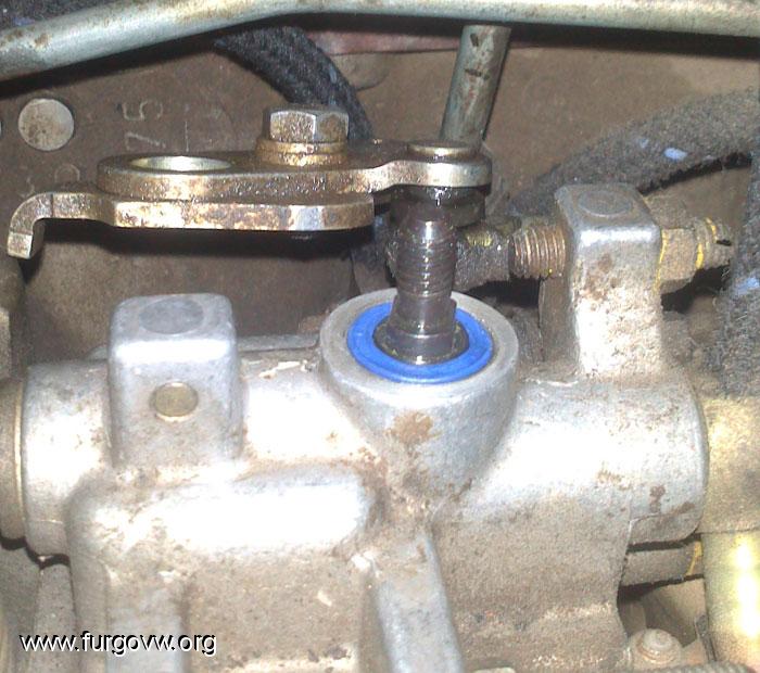

Cuando coloquéis la junta nueva. Aseguraros de meterla bien a presión

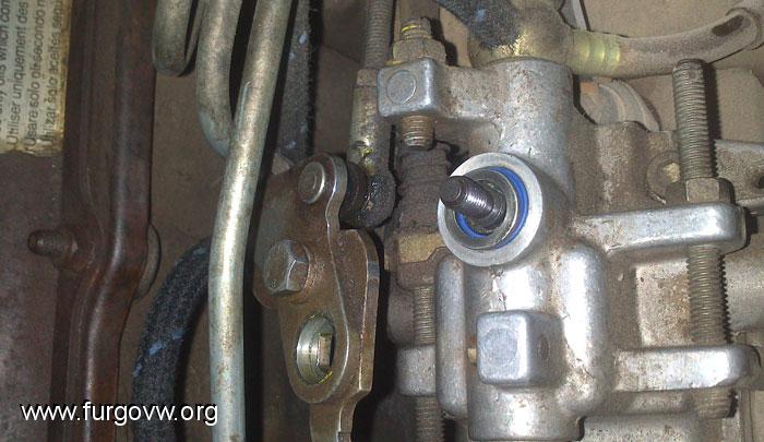

Si no, pasa esto
La arandela no entra como toca

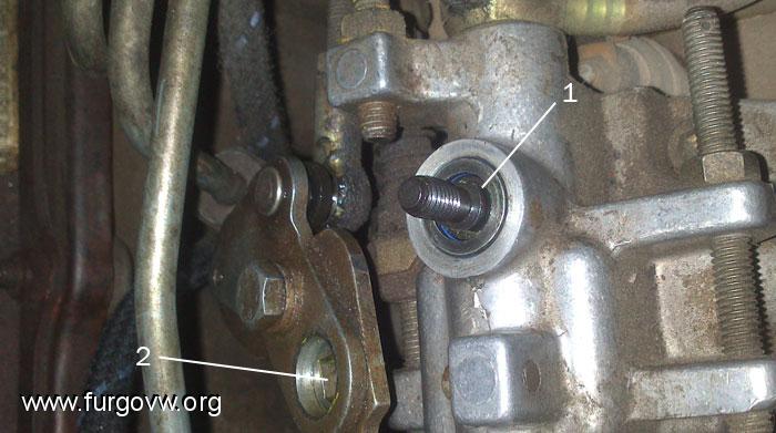

Se aprieta bien para dentro con cuidado. fijándonos en la muesca nº1 que luego ha de encajar en la ranura número 2
Cerrar y apretar
y de momento fuga solucionada.

Ayer al llegar a casa con la furgo note que perdía algo de gasoil,  me puse a mirar y lo mismo, la bomba del diesel, quité la junta esa azul y al volver a montarlo todo, aprete demasiado la tuerca y parti el tornillo, ( el de la muesca 1 en la foto de este post)   ...si ....cagadita de categoria
