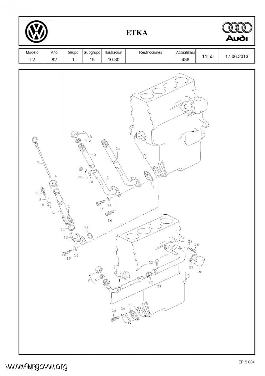

Buenos días, T3eros.
Tengo una pequeña pérdida de aceite por las orejetas por donde fija el tubo de llenado de aceite de mi motor, 1.6D.
Sería la figura marcada como 1, donde fijan los tornillos 10 de cada lado.
Lo he desmontado y cambiado la junta 11, pero tiene una fisura y supura aceite por la misma.
Me han comentado de ponerle Nural, pero es baquelita y no veo más salida que la sustitución del tubo.
Por desgracia, no encuentro esa referencia, está descatalogada.
El mío es de los primeros motores CS y sólo encuentro el tubo tipo 2a o uno retorcido para los motores JX, que no creo sea necesario para este motor.
¿Alguno de vosotros se ha encontrado con el mismo problema o sabe dónde puedo encontrar esa pieza?
¿Creeis que con el Nural dos componentes aguantaría?
Un saludo a tod@s.
haizkolari
el nural doble componente sí aguanta  ;)
