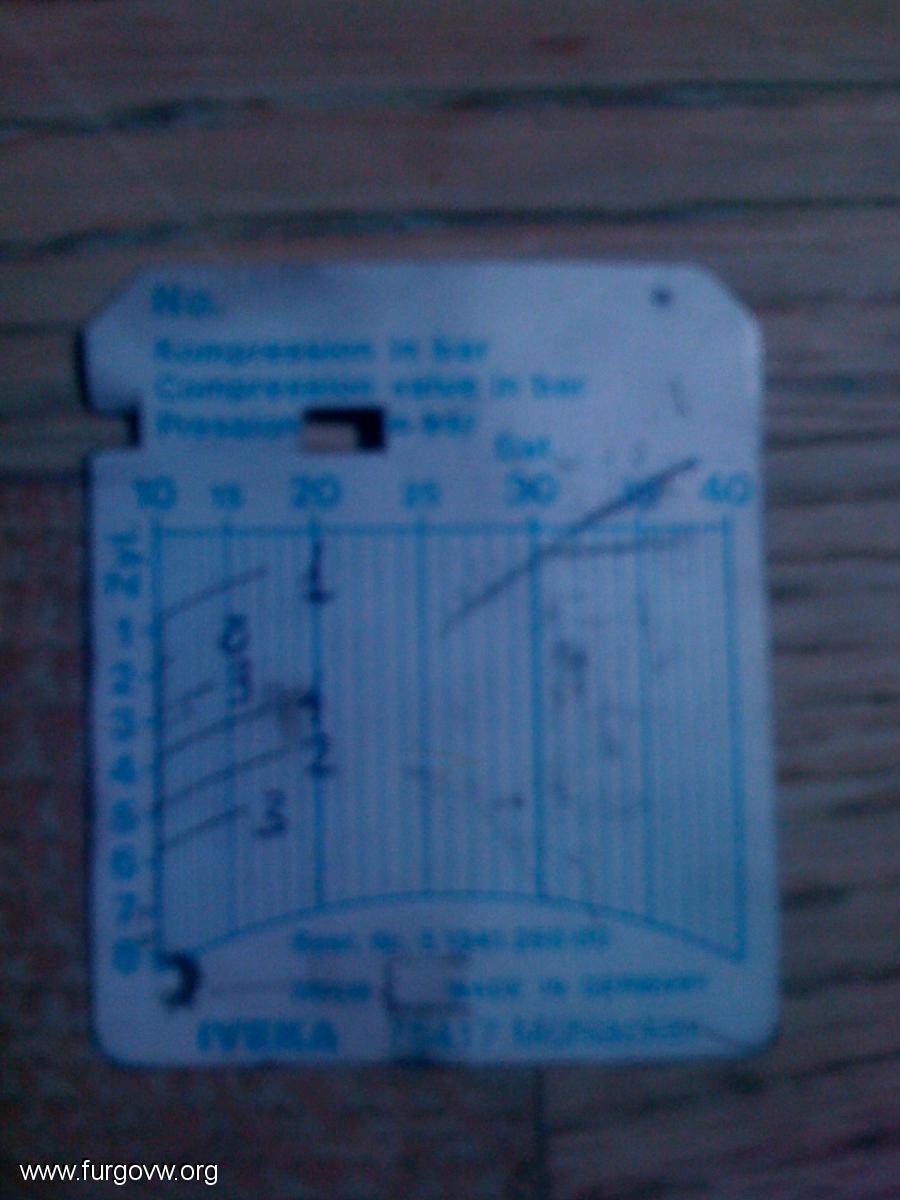

Mi motor pierde aceite a razón de un litro de aceite a los 150 kilometros. Me hecha mucho humo azul por el tubo de escape entre las 2900 y 3200 revoluciones (es cuando más echa). He cambiado el turbo pero la cosa no ha mejorado, hemos comprobado la compresión del motor
Se ve un poco mal pero en una primera medición el cilindro 2 apenas tenía pero en la segunda estaba bien, el tercera parece que pierde. Mi pregunta es: ¿puede que sea retenes de válvulas? ¿anillos de pistones?. El mecánico me dice que mientras le eche aceite será suficiente pero no me convence nada.

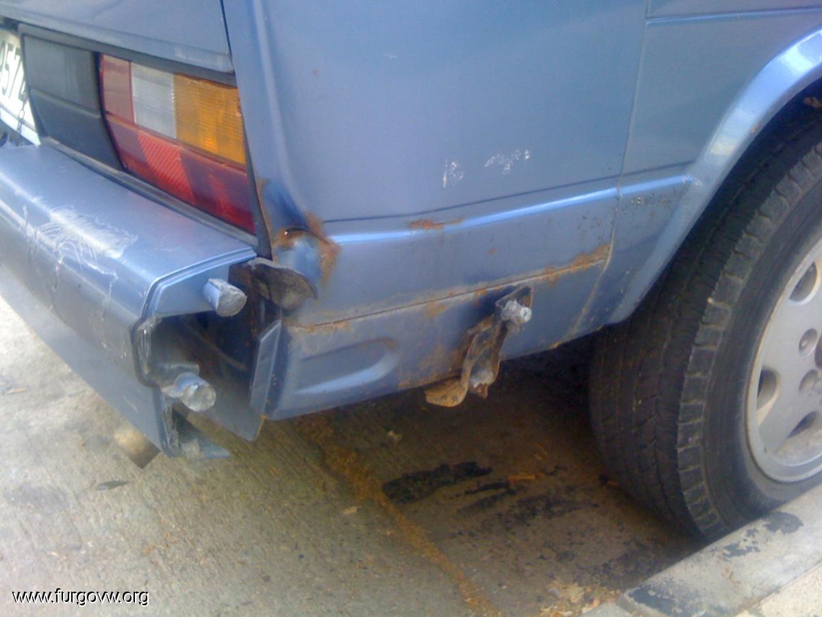

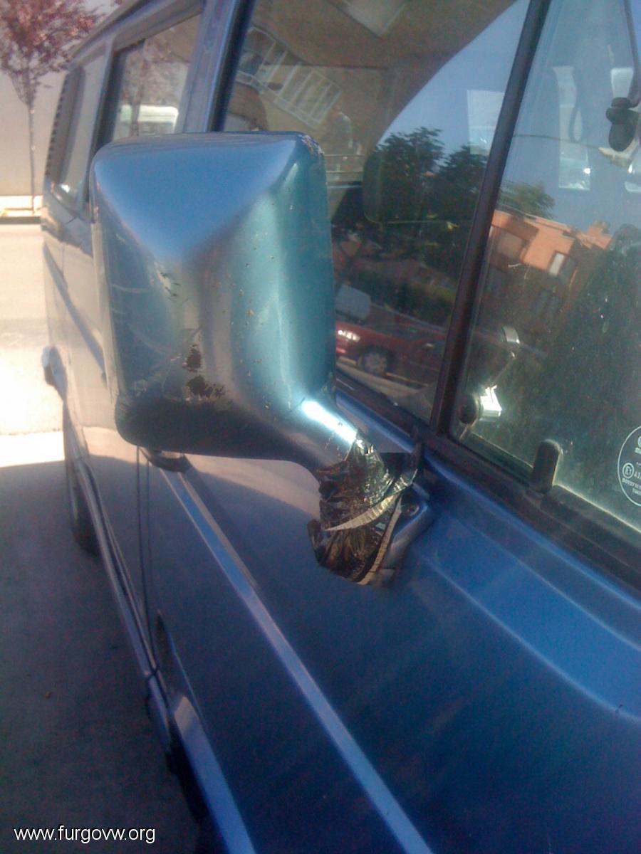

Por último tengo dos piezas que no encuentro por ningún lado la punta del paragolpes trasero derecho y el espejo izquierdo. Este es eléctrico y no encuentro por ningún lado la pieza que se me rompió.
¿alguién sabe donde conseguirlas? Os juro que he buscado pero no encuentro. Un saludo y gracias.

La compresión, la tienes un poco chunga. El paragolpes y el retrovisor, míralo por aquí al foro, o ebay.
