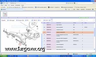

Eso he estado viendo en el foro, que no es ruido de muelle o amortiguador, sino de otra parte, la referencia de los silentblock debe ser ésta? lo confirmais?
ya había echado 3 en 1, voy a comprar el mejor lubricante que conozco para gomas: aceite de vaselina, pero como lo inyecto, porque la pieza está ajustada al metal, algún consejo o algún lubricante mejor???
Referencias:
delante 7D0407140A y 7D0407183 piezas 6 y 7 - 701407077A 701407087 piezas 3 y 4
atras 251501131A y 701501131 piezas 2 y 3
Por si me caliento, sabéis si la pieza está en el mercado auxiliar o hay que morir en la casa??? gracias

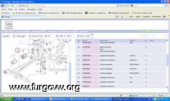

CitarAdemás, cuando paso badenes me suena un ñaca ñaca de la amortiguación, tanto delante como atras, le he echado 3 en 1 a lo que he pillado por hay abajo pero sigue el ruido... de donde puede venir? gracias
revisa las rotulas de carga de la suspensión, en la parte delantera, a mi se me quito cambiando la superior...
arion
Junio 14, 2013, 10:22:45 am #13 Ultima modificación: Junio 14, 2013, 12:05:20 pm por arion
Cita de: zerepgil en Junio 14, 2013, 09:50:45 am
ROTULAS DE CARGA DE LA SUPENSION... QUE NUMERO SERÍAN EN EL ENLACE??? ES EL CINCO?, REFERENCIA 701407187B y 22 7D0407361 - delante, y detras no lleva:
