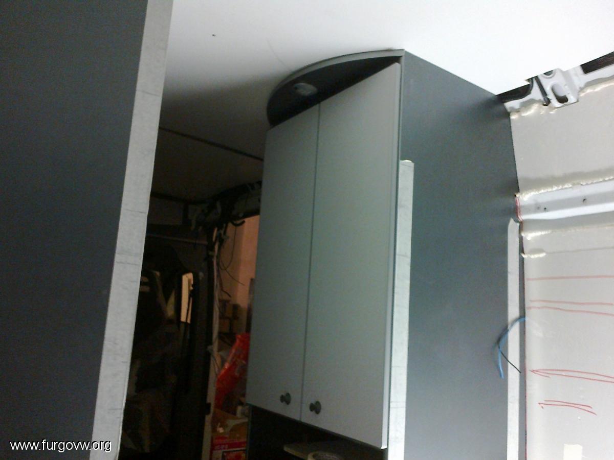

Este es el armario ropero, ya terminado, ya voy terminando cosillas.

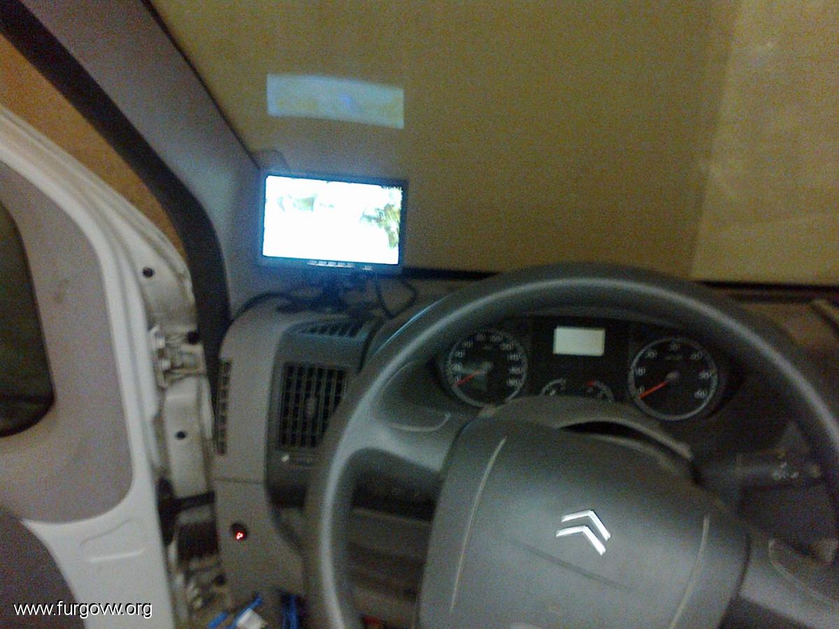

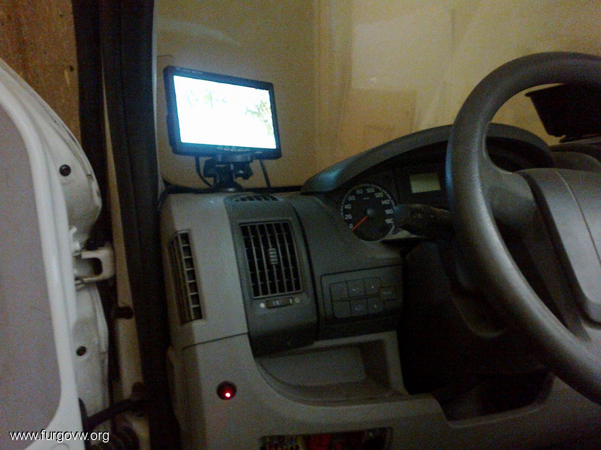

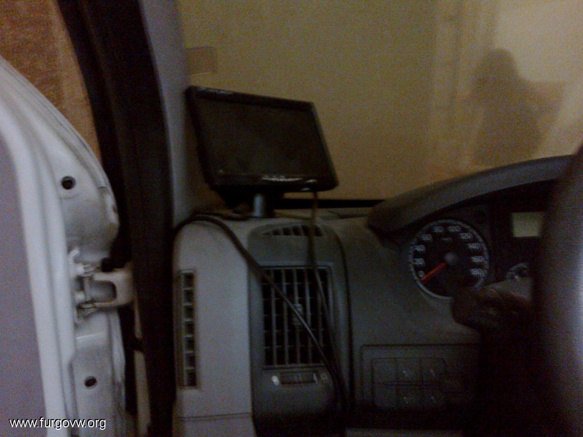

El monitor de la cámara marcha atrás, creo que ese será su sitio.

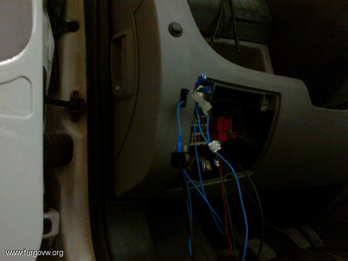

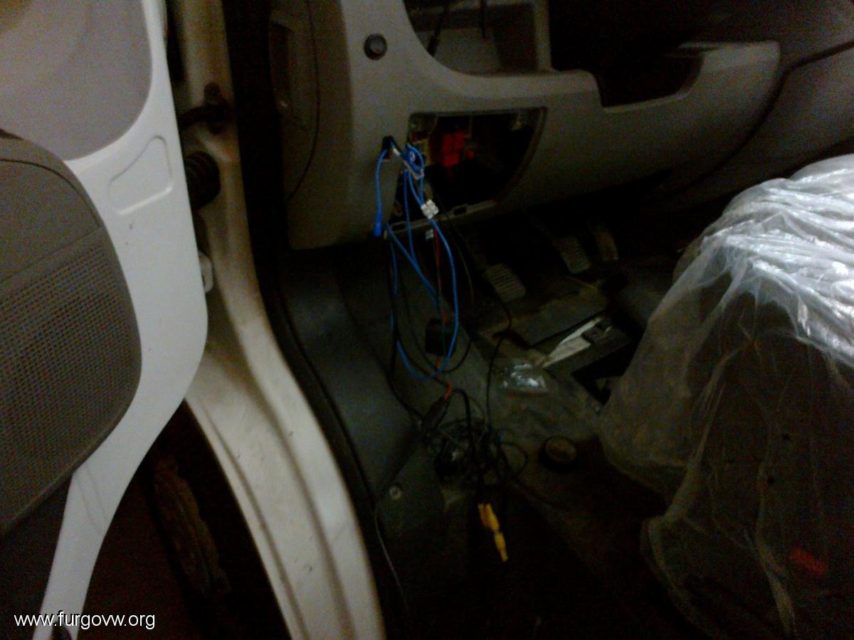

Y los interruptores de la cámara, para vigilar la moto cuando le ponga el portamotos y el de abajo el de la válvula de descarga.

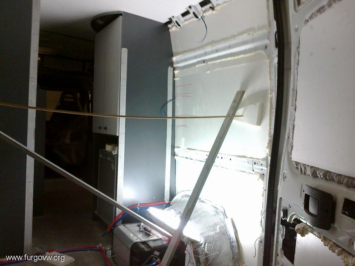

Ya está todo aislado esta es la zona de las camas, era lo último que me quedaba por aislar.

Y la pantalla ahi, ¿no será muy visible para los amigos de lo ajeno?

Los detalles están muy chulos la luz de encima del armario ....
¿Dónde la pones que no se vea mucho y sea cómoda para verla? Aparte le he dejado el conector fuera, es muy sencillo sacarla de la base.

Pues yo la he puesto en el parasol, pero creo que la tengo más pequeña que tú...  .meparto
si no igual se puede poner por debajo del volante, no sé...

Ya funciona algo, he conseguido encenderla.
con interruptor para accionar la cámara cuando quiera.
