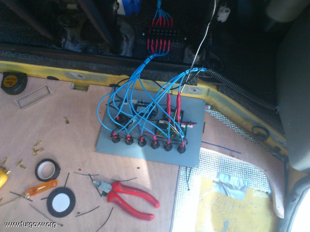

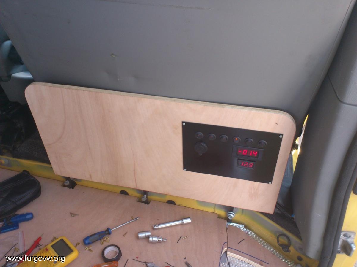

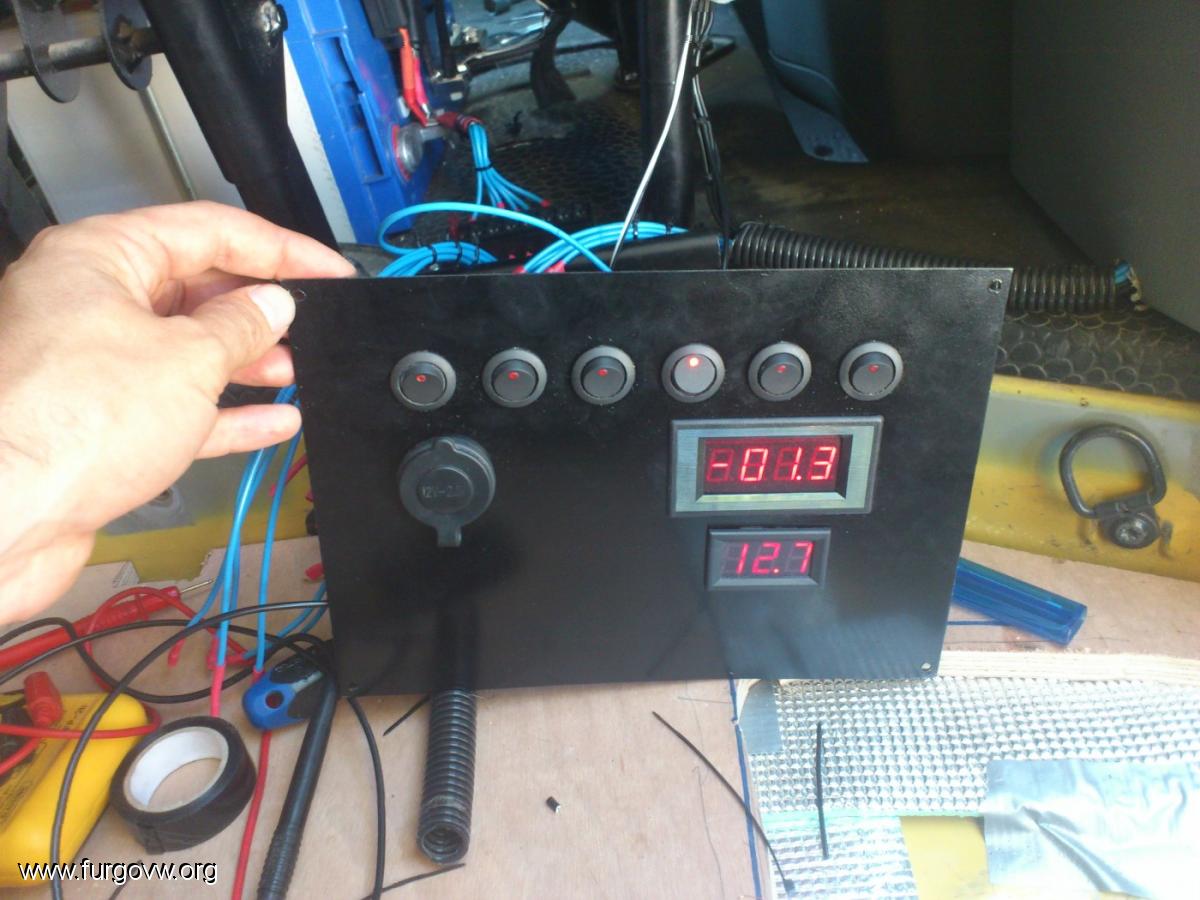

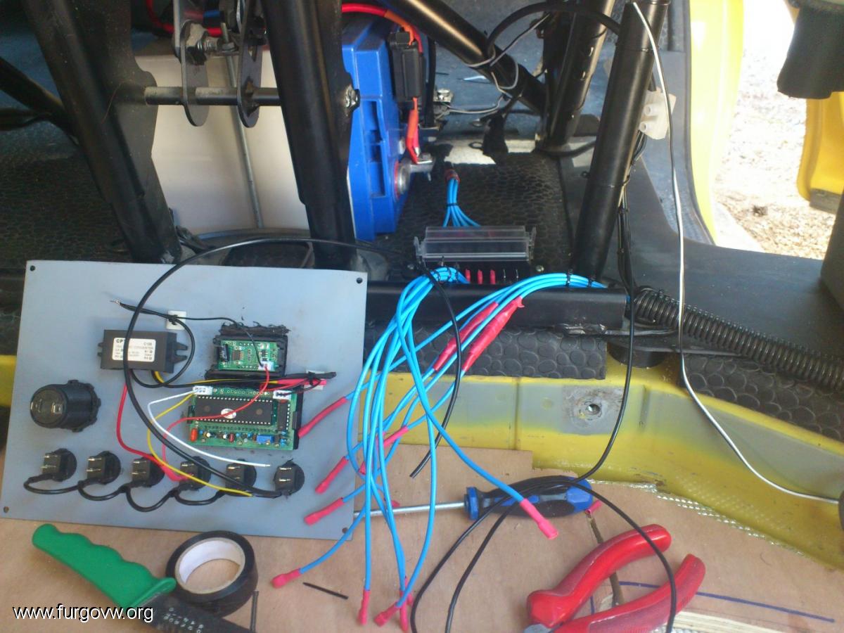

Paso unas fotos del cuadro de mandos realizado esta tarde, el un cuadro de mando simple con amperimetro, que mide en positivo y negatico, es  decir en carga y descarga y el voltaje de la bateria, lo suficiente para saber el estado de la segunda bateria, un enchufe de mechero, y los 6 interruptores
Todo por menos de 20 euros, y creo que el resultado- precio es aceptable, de momento esta provisional.
Si teneis alguna pregunta sobre shunt o algo por estilo aqui estamos

Está muy chulo! Y muy bien los costes!  .palmas
¿Donde has comprado los interruptores y los indicadores?

Cita de: OTATONO en Junio 11, 2013, 21:56:05 pm
Los interruptores e indicadores son de ebay, pedidos a china, creo que 5 interruptores valian 5 euros, el volimetro, 1.5 euros, y el ampertimetro de 100A con el shunt unos 10 euros.
