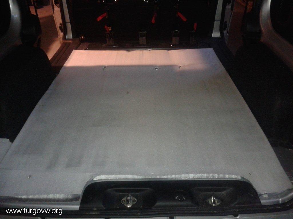

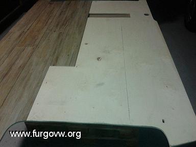

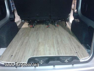

primero coloqué un aislante termico en el suelo de la furgoneta
luego coloqué una madera de 1cm de grosor que después forré con parquet de sintasol (lavable)
resultado del suelo terminado

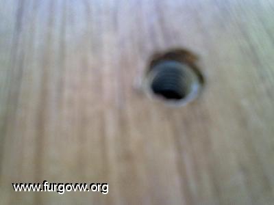

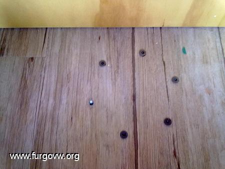

antes de fijar el suelo coloqué estas roscas por debajo para más tarde poder instalar la mesa

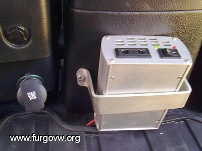

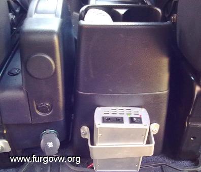

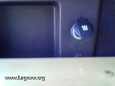

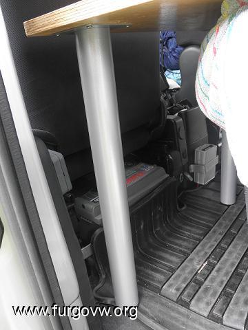

me instalaron la segunda batería con dos enchufes de mechero uno en la parte delantera junto a un conversor de 12V a 220V y otro en la parte trasera de la furgoneta

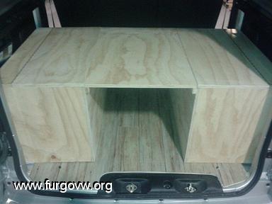

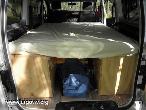

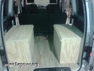

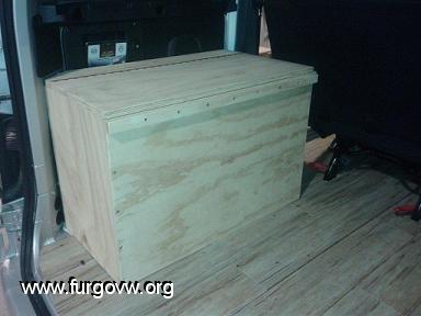

En la parte trasera colqué los cajones que servirán para la cama además de guardar los útiles nesesarios
he dajado espacio entre los cajones para el día a día y en la medida justa para que entre la nevera eléctrica

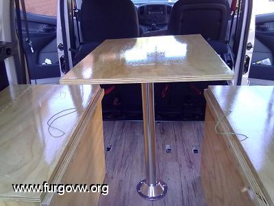

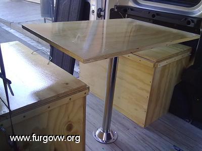

la madera que se acopla entre los dos módulos servirá para tener una mesa interior, lo veremos más adelante

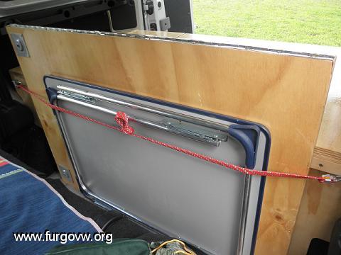

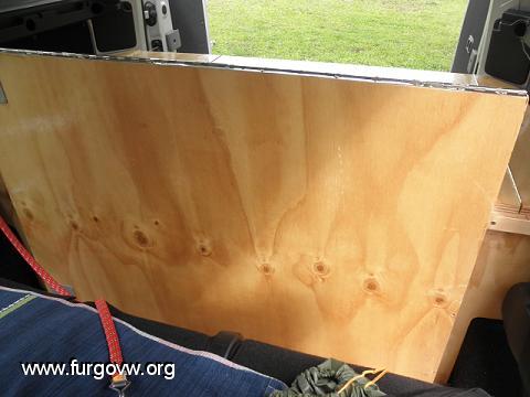

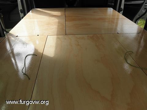

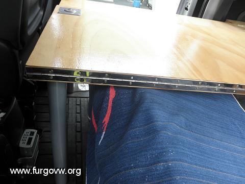

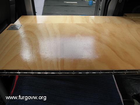

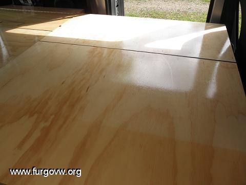

por ncima de los asientos traseros he colocado una madera que se dobla par apoderla guardar más comodamente

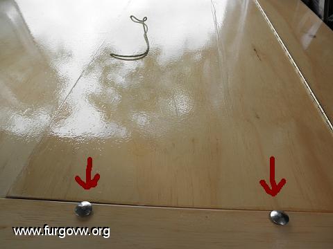

llevan tres patas en la parte que va junto alos asientos delanteros, en la parte que apoya en los cajones he colocado unos pasadores para que no se mueva la palatforma, en esta sfotos espero que se vea claro lo explicado
bien una vez doblada la madera la guardo entre los asientos traseros y los cajones

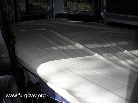

la cama se termina con un colchón de Decatlon que va a medida exacta

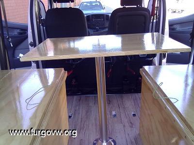

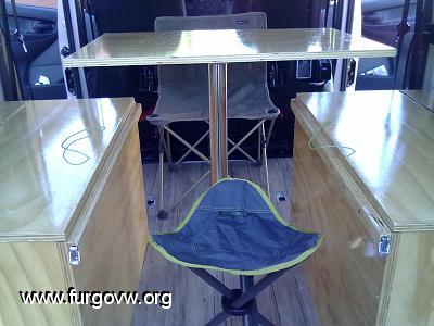

bien más adelante seguiré con los ultimas cosas la mesa interior, iluminación y  toldo exterior
Hola esta parte es ya la última
os explico como he terminado mi camperización

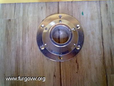

en el suelo de madera forrado con parquet de sintasol empotré por la parte de abajo unas roscas para cuando lo necesite atornillar una base para aguantar el pié de la mesa

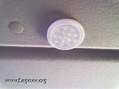

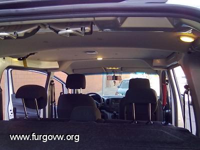

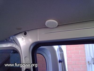

ahora toca la iluminación
3 lámparas de 1W cada una distribuidas para que ilumine toda la parte trasera, cada lámpara está conectada a una base que en un momento dado se pueden desconectar dajando tanatas luces como necesites en cada momento

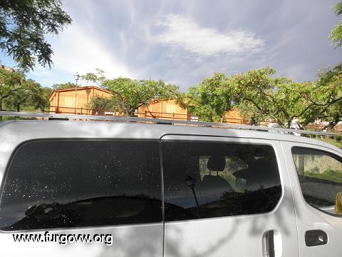

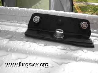

por último he aprobechado parte de los soportes de la barras para atornillar en ella una guia en la cual coloco el toldo. Como queda levantdo unos pocos cm del techo puedo enrollar el told y aguantarlo a la guia de esta forma no monto y desmonto el toldo. lo siento pero no tengo fotos de lo explicado pero s de los soporte y la guia
dentro de unos días l realizaré las fotos del toldo abierto y enrollado a la guía

Cita de: agegant en Junio 10, 2013, 01:07:35 am
http://www.furgovw.org/index.php?action=post;board=42.0#
seguiré explicando mi camperización
