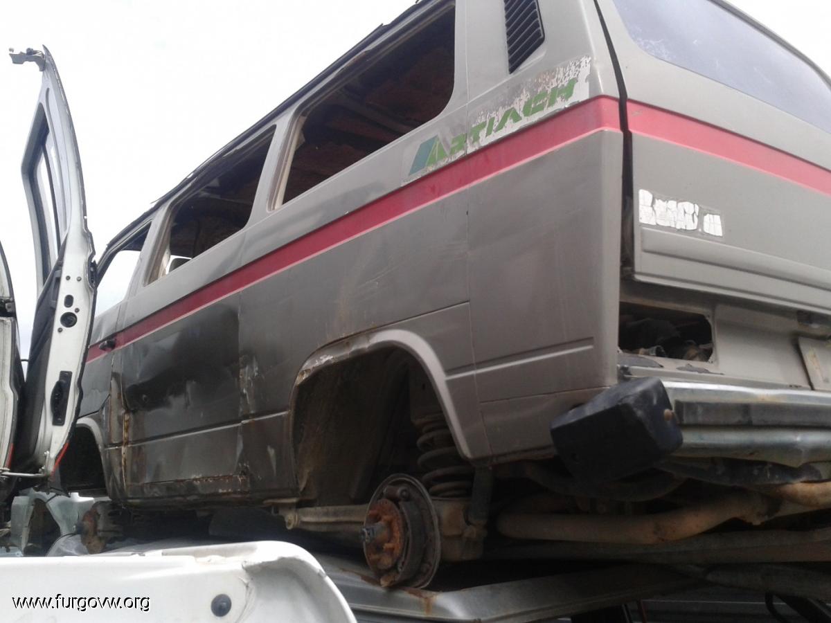

jjf-sprinter211
Junio 08, 2013, 23:03:06 pm #3 Ultima modificación: Junio 08, 2013, 23:04:59 pm por jjf-mb120
Esta y muchas mas furgos estan en grañen huesca
y lo mas importante no dejar el freno mano hechado( esto lo digo por experiencia)
Con mi furgo donde quiera
Terminada :mb120 del 88 http://www.furgovw.org/index.php?topic=273972.msg3192960#msg3192960
