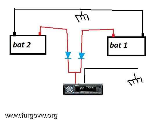

txemoki
En principio, si es para un pequeño consumo, puedes comprar un par de diodos que poniendolos en cada cable en el sentido en el que dejan circular la corriente, evita que haya retorno y de esta manera siguen estando las baterias separadas.
Te he puesto un ejemplo con una radio (photosopPaint expres) pero mejor con algo que consumiera menos aun.
Yo tengo la camara de marcha atras que se alimenta automaticamente al encendense la bombilla y ademas tengo un interruptor para poner la camara a voluntad sin que esto haga encenderse la bombilla intercalando el sitio adecuado un diodo de estos. No es lo mismo, pero.... En tu caso creo que se podria aplicar parecido. Si es para mucho consumo, yo no lo haria porque siempre estaria gastando algo de la principal y no se como se comportaria en descarga.

Ole ahí que fluyan esas ideas!!!! Pues muchas gracias por la información, ¡¡¡¡Los diodos molan!!!!  ;D
Aun no sé cuanto será el consumo pero dudo que sea mucho así que creo que los probaré.
¿Por qué debe haber poco consumo para poner un diodo?
¿Debo tener alguna consideración a la hora de comprarlos? ¿Van por potencias o algo o simplemente pido "mitad de cuarto de diodos a 12v" y listo? :P
Gracias de nuevo, pensaba que tendría que abandonar la idea.

txemoki
Los diodos que yo he usado, son unas mini-resistencias que al ponerlas en serie con el consumible, no afectan a este (solo las usamos para evitar que la corriente circule en el sentido que no queremos) pero tienen un limite en cuanto a la intensidad de amperios que pueden circular por ellas sin romperse.
Lo mejor seria que calcules los amperios que van a circular por el cable y explicarle al de la tienda de electrónica para que los quieres y el consumo que tendrás.
Un saludo  ;)
cukiyo25
los diodos van por consumo , por eso calcula bien ke consumo vas a tener, porke si es mucho, los diodos se quemaran.
