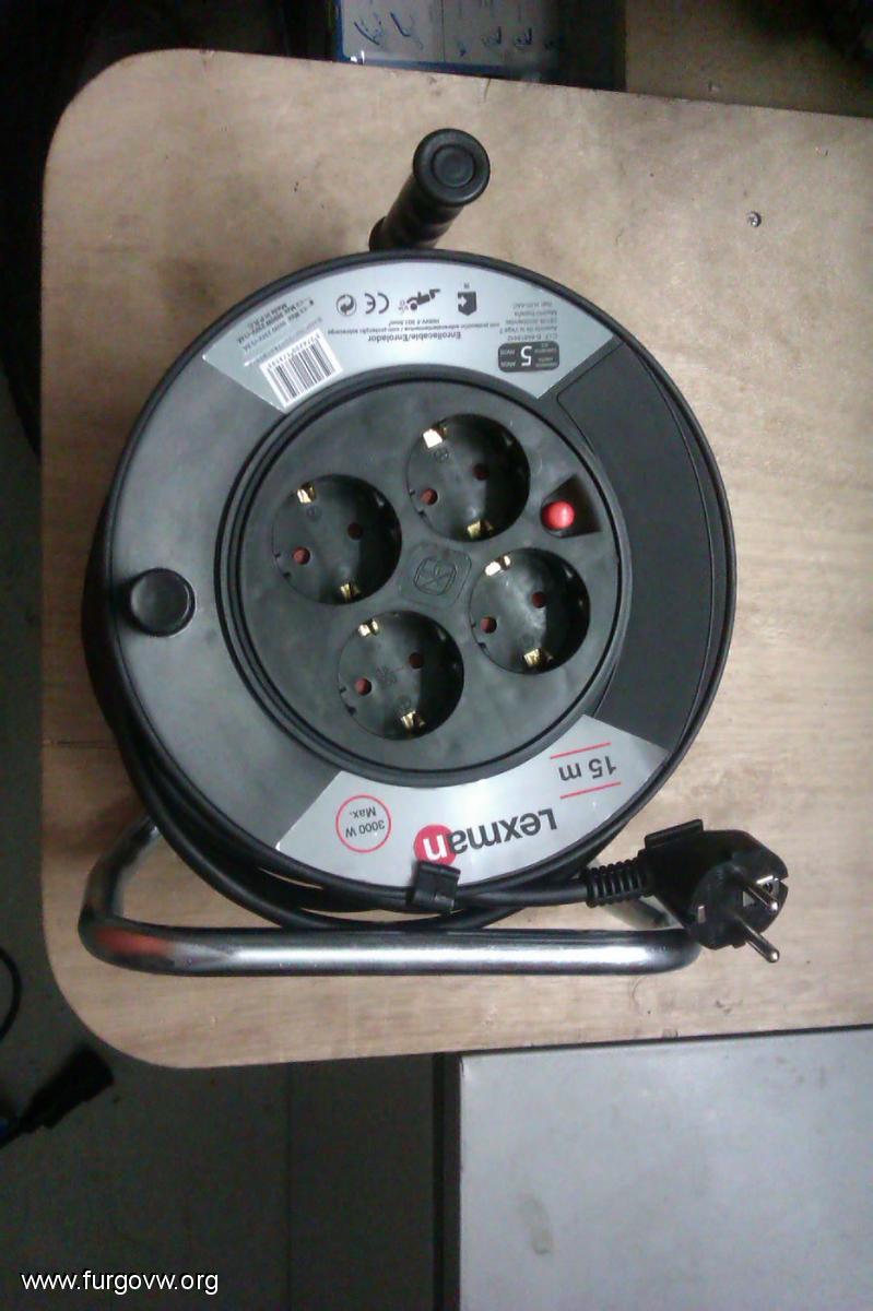

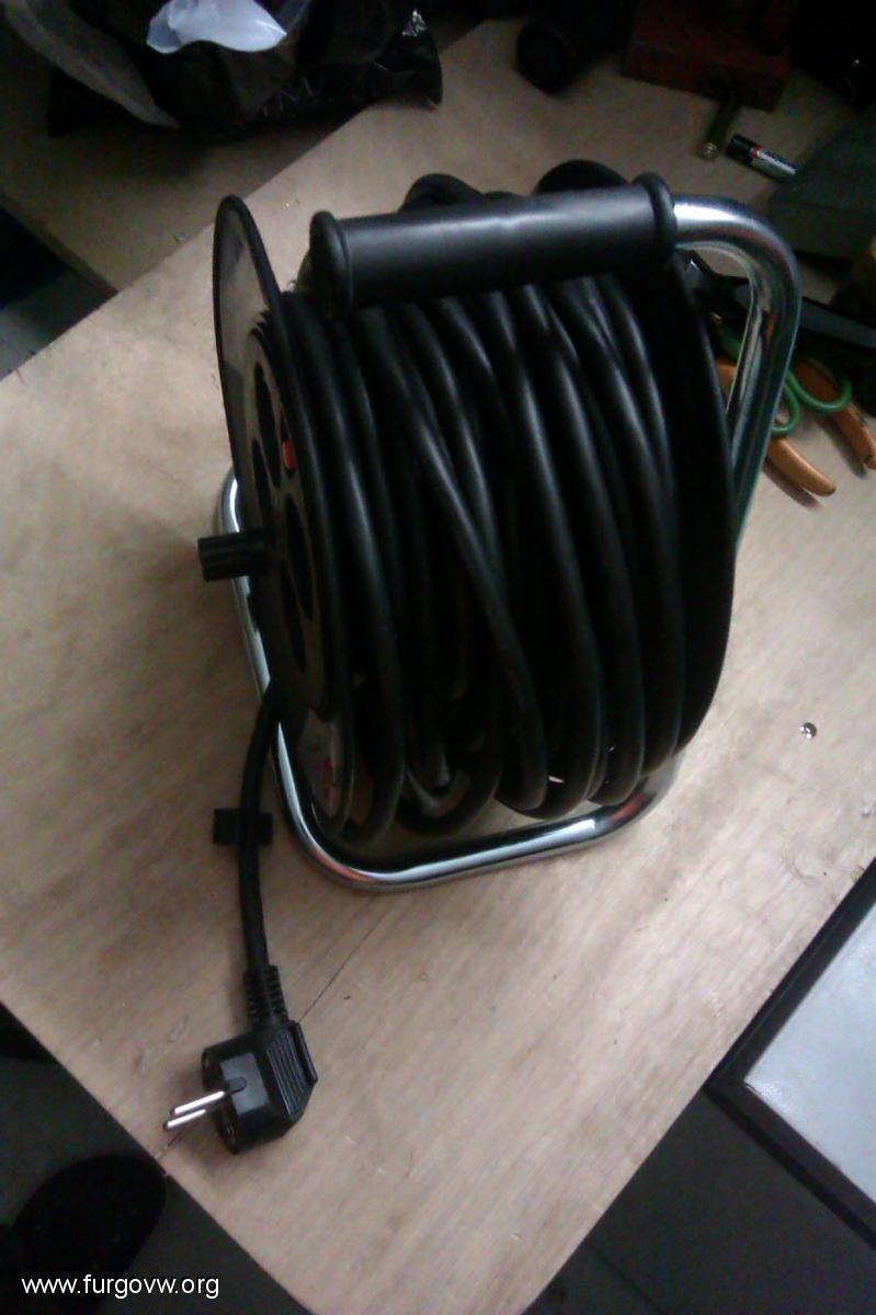

Para empezar se necesita un alargador. En este caso se ha comprado una manguera de 3 hilos de 1,5 mm. Tiene 15 metros y el módico precio de 15,95 euros. Tiene cuatro tomas y protector por sobrecarga. Con el cable enrollado se puede tener un consumo de 900 w y completamente desplegado se puede llegar a 3000 w, aunque no creo que ningún camping o área de ACs nos de tanto. Aún así, es muy aconsejable desenrollarla completamente para evitar que se recaliente o incluso pueda coger fuego.
Pero será suficiente para el uso que le vamos a dar. Es importante que el enchufe macho Schuko de la manguera tenga un agujero ya que en Francia será necesario para poder tener "tierra". Si no tiene agujero no podremos siquiera meterlo en el enchufe francés.

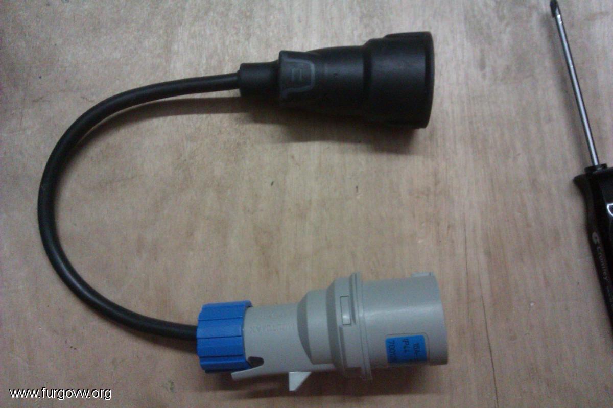

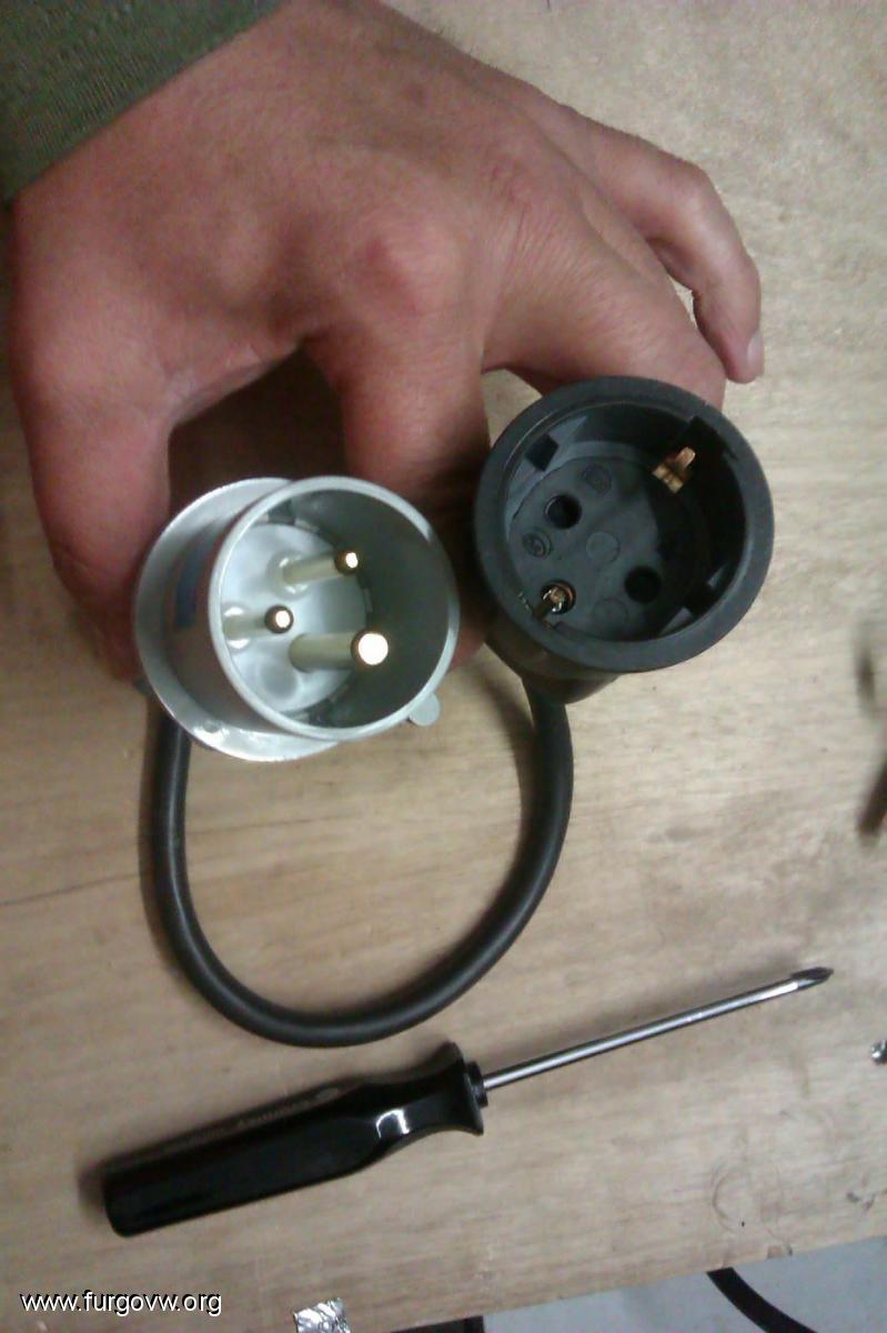

Como en muchas áreas y campings se usa el enchufe CEE (cetac) macho (el azul), lo hemos comprado junto con un enchufe hembra Schuko aérea donde meteremos el macho de nuestra alargadera. Para hacer el montaje del adaptador he usado un trozo de manguera de 3 hilos de 2,5 mm que tenía por casa.

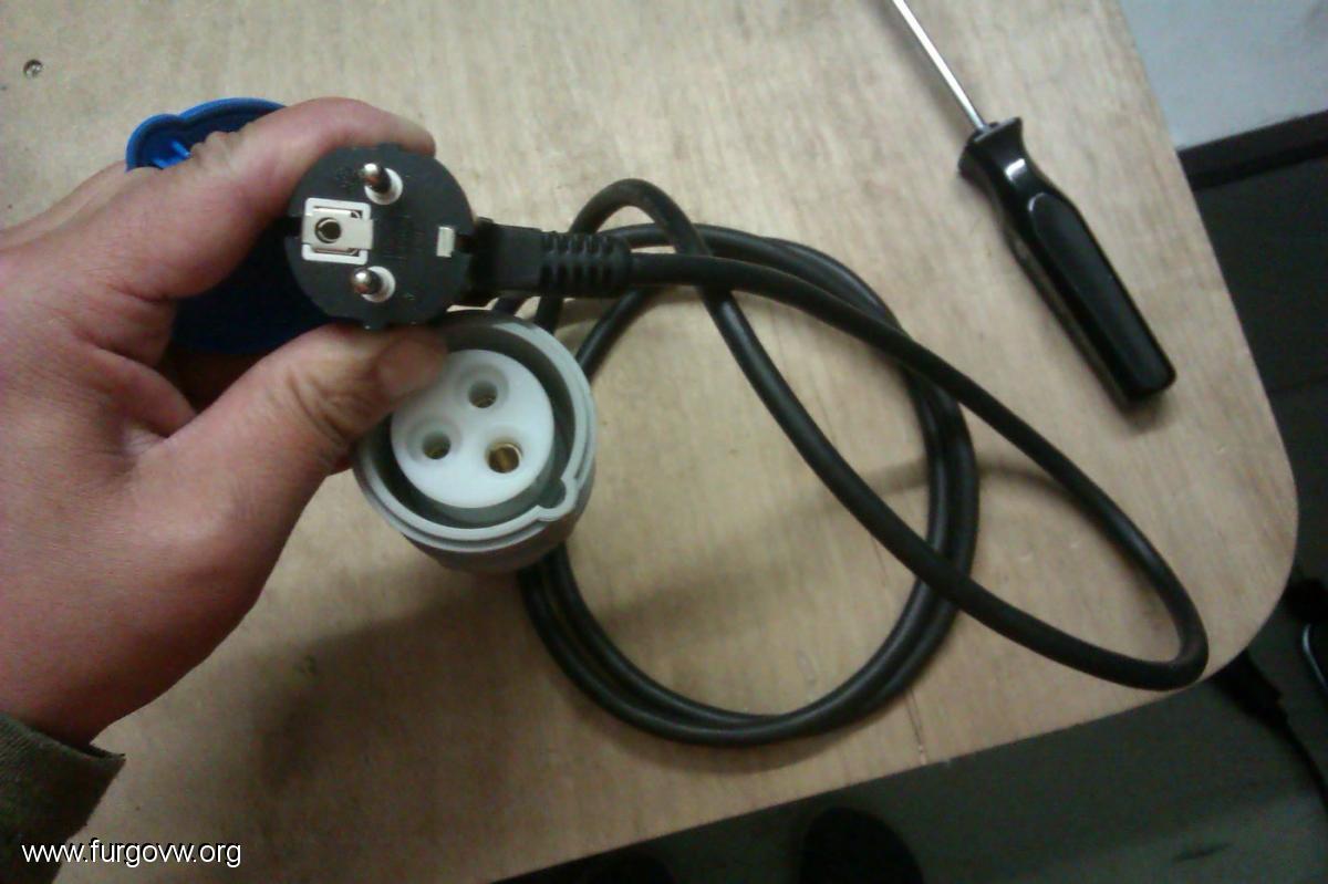

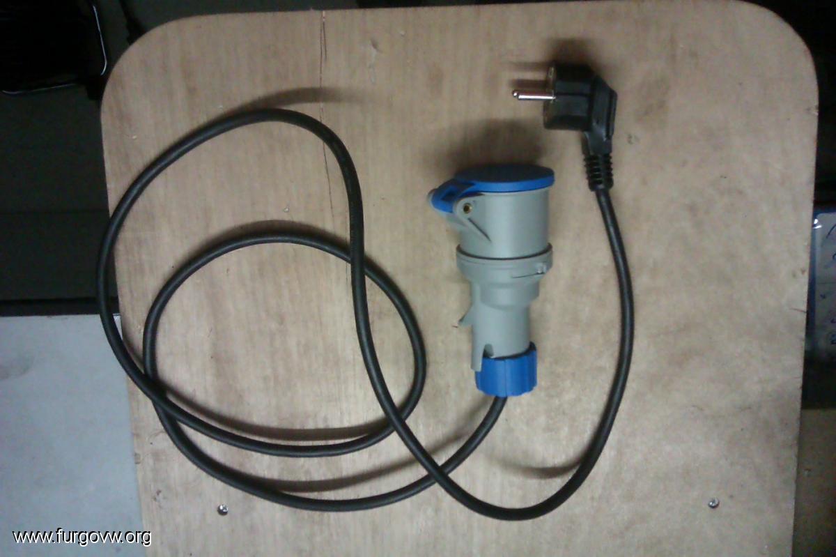

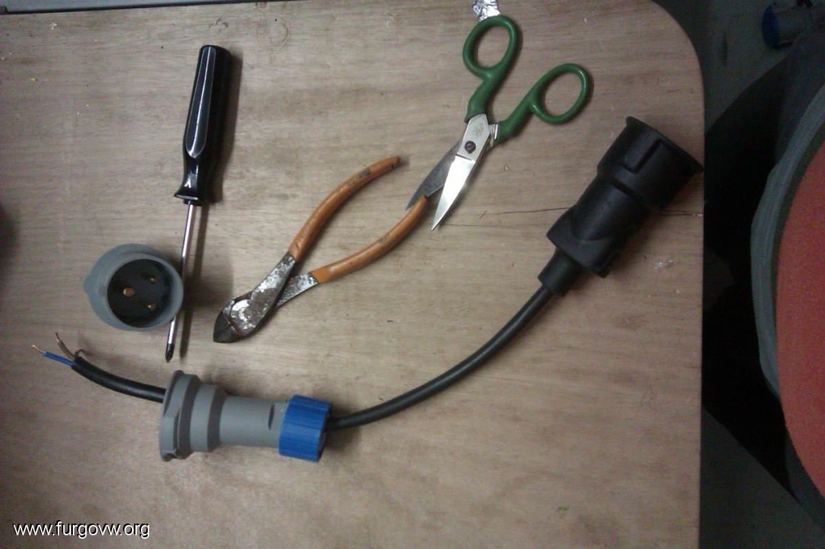

Y para hacer la conexión desde las tomas del alargador a la furgo usaremos un cable ya montado con un enchufe Schuko (que también tiene el agujero para la tierra francesa). Mide 1,5 metros de largo y tiene tres hilos de 1 mm. Lo mejor es que este cable nos ha salido gratis ya que lo hemos reutilizado de un electrodoméstico roto. Lo único que se ha hecho es añadir al otro extremo un enchufe CEE (cetac) hembra (el azul) que irá alojado en el enchufe exterior de la furgo.
La alargadera quedará protegida de la interperie guardada bajo la furgo. Además, quedarán otros tres enchufes libres para lo que sea menester, como por ejemplo una planchita eléctrica con un txipirón de kilo encima  .cocinero

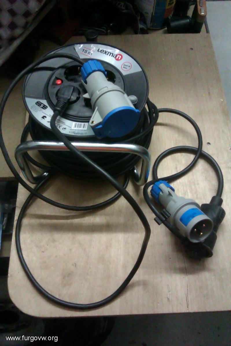

Y este es el resultado ya montado. Ahora solo queda esperar que surja la ocasión de estrenarlo  ;D
