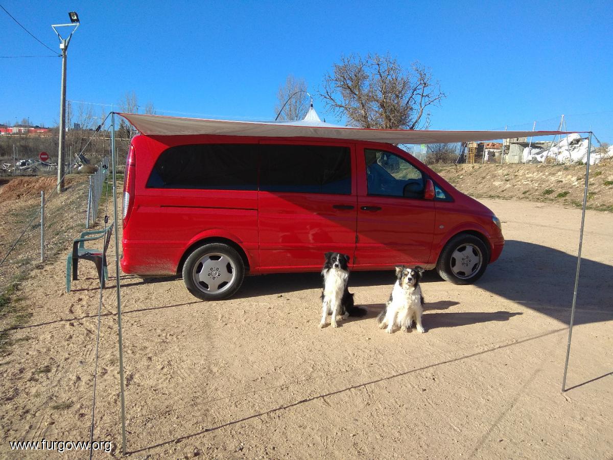

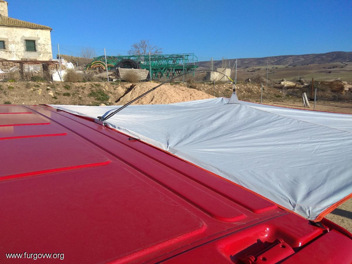

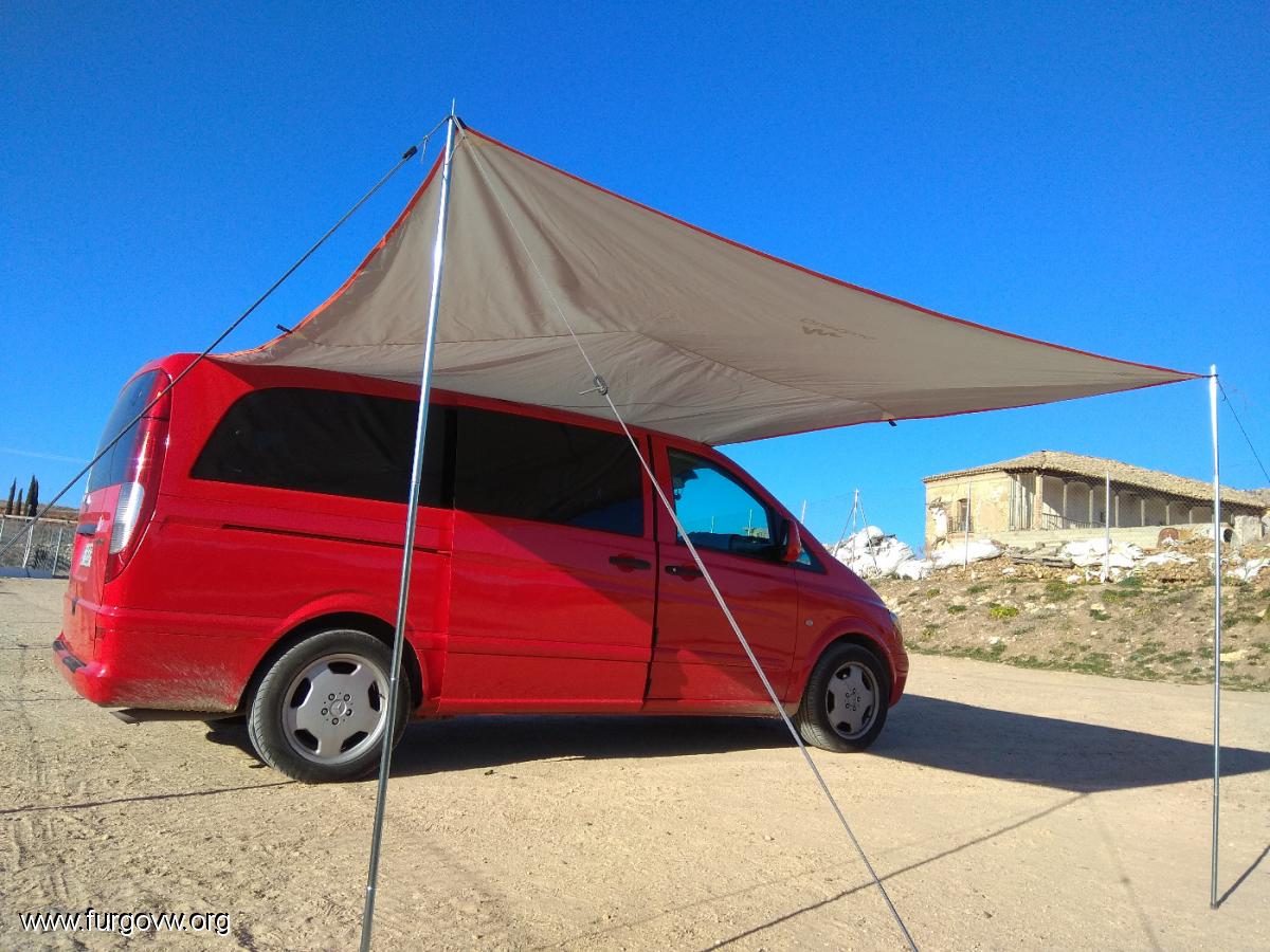

Nosotros para hacer el mismo efecto, colocamos en medio un poste de una tienda de campaña, pero esta idea es perfecta, así no tienes ese estorbo en el medio del toldo, así que: te lo copiaremos. La pregunta es: ¿con viento sigue manteniendo la rigidez con la tensión de la caña o hace "globo"? A nosotros con viento nos levantaba incluso ese poste central del que hablaba.

El viento puede hacer globo hacia abajo o hacia arriba. El caso es que la caña funciona a modo de muelle, asi que siempre recupera la forma original Por eso puse una caña y no una barra rigida.
NOTA: Al final, puse un tramo de caña mas gordo. Ya que la puntera de mi caña fexaba demasiado con el peso del toldo mojado.

Yo intento tener algo encima (ramas de algún arbol) y la engancho, porque si no sí que pilla bolsas de agua.

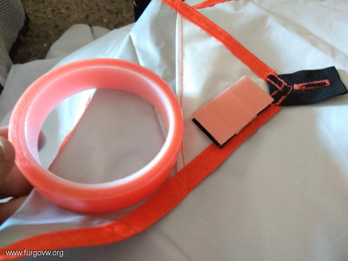

a los velcros les puesto otra cinta de doble cara mas fuerte.

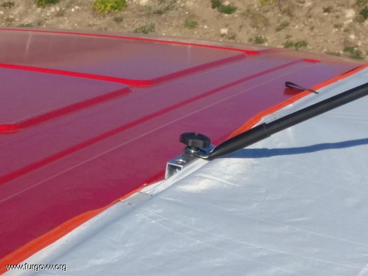

Y hay un cosa que no me convence, es que el tubo de acople que he puesto es un poco debil y tiende a doblar hacia abajo, asi que lo modifucare por algo mas rigido.

Eso de que no te convence el tubo de acople tambien me paso a mi. No puse fotos, pero lo solucione de la siguiente manera: Le puse un remache roscado a ese tubo, por la parte de abajo, en la parte inclinada. Despues a ese remache le rosque un silentblock de goma, que quedaba apoyado en la carroceria. De esta  manera no se te doblara esa pieza. No se si se entiende...
Tambien como puse al final del brico, puse un tramo mucho mas gordo de caña, ya que la que tenia, solamente con el peso del rocio, caia demasiado. Al final era el silentblock el que hacia el efecto muelle del conjunto.
