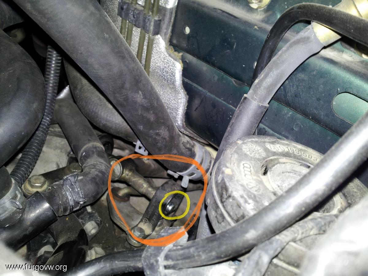

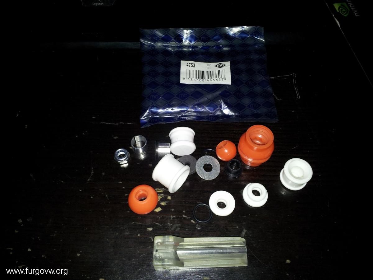

Buenas yo he comprado un kit de piezs de la palanca de cambios , me costaba meter algunas marchas y vienen unos plásticos redondos para sustituir los viejos , en mi caso ni exsten se han ido, los he comprado  en Madrid en industriales Madrid, en calle Juan tornero por 22 euros.

se suelen ir unas piezas de plástico , venden un kit mira mi palanca de cambios y donde falta uno de ellos.
en el circulo aparece una barra dentro de una pieza, mueves la palanca y se mueve muchísimo, cuesta meter las marchas.
Las piezas venden un kit completo ahora a ver lo que me cobran por ponerlas
