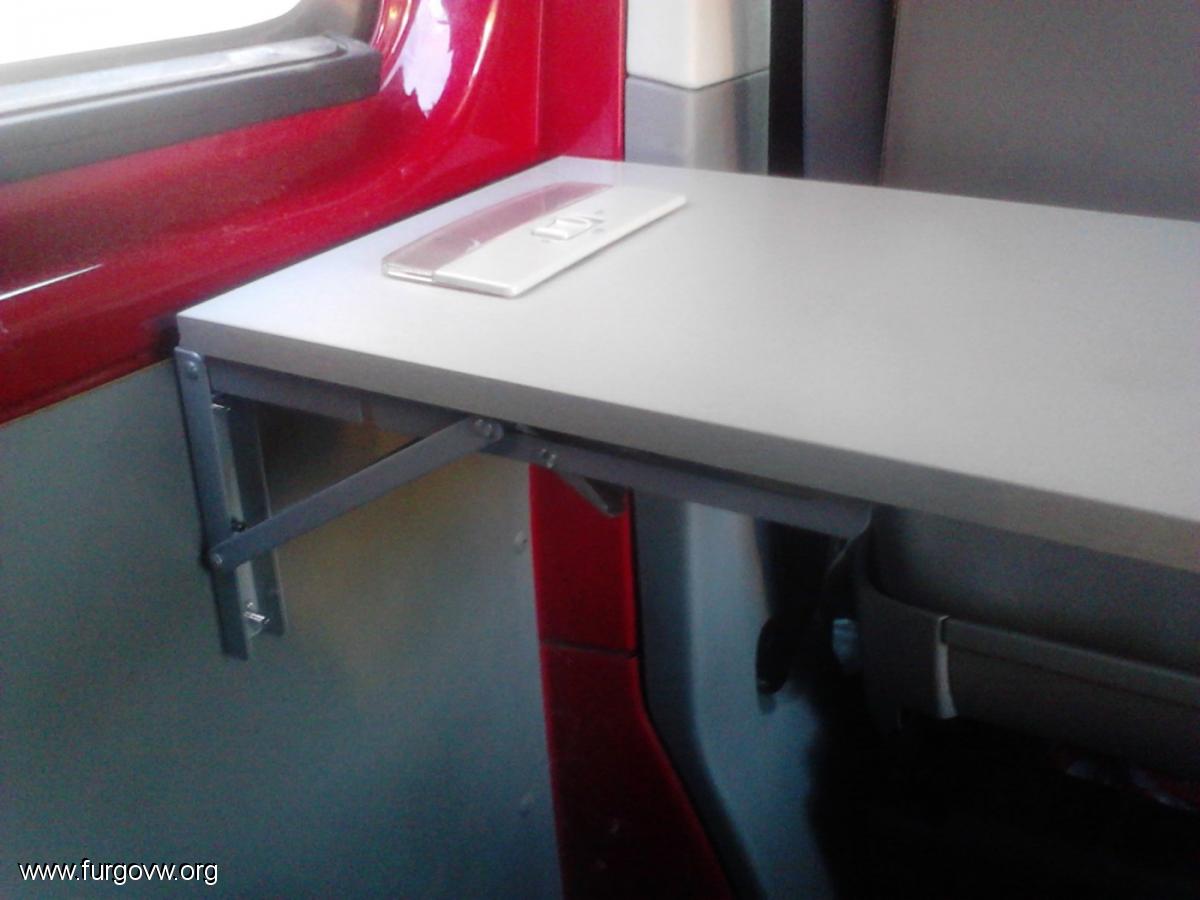

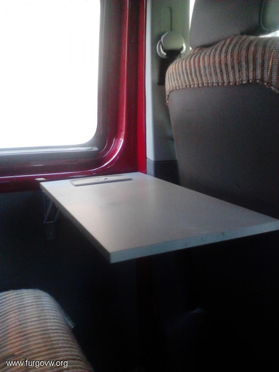

Muy buenas, he estado liado este finde instalando una mesa plegable en la furgo y así me ha quedao

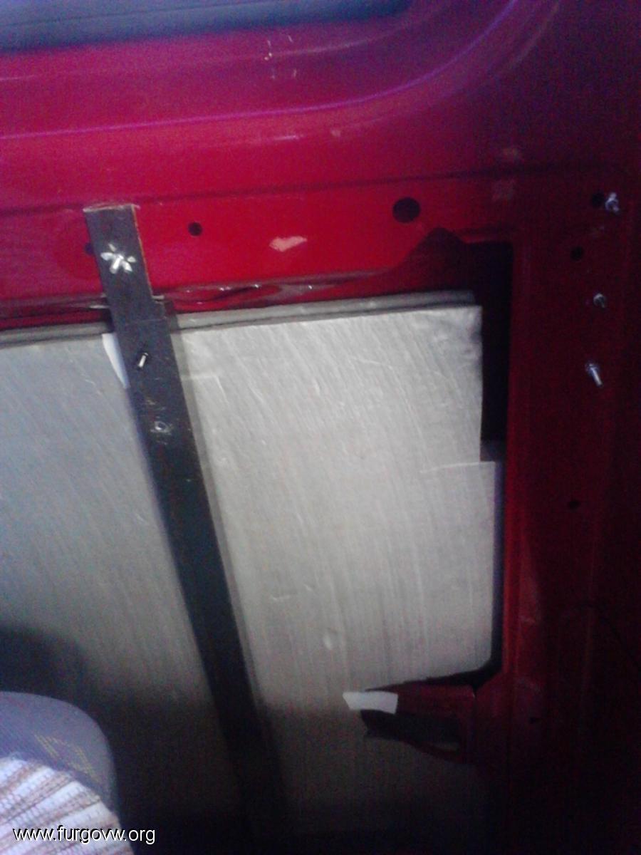

Me ha dado guerra donde fijar las bisagras, pero le he puesto un refuerzo metálico por dentro del panel y ha quedado muy firme.

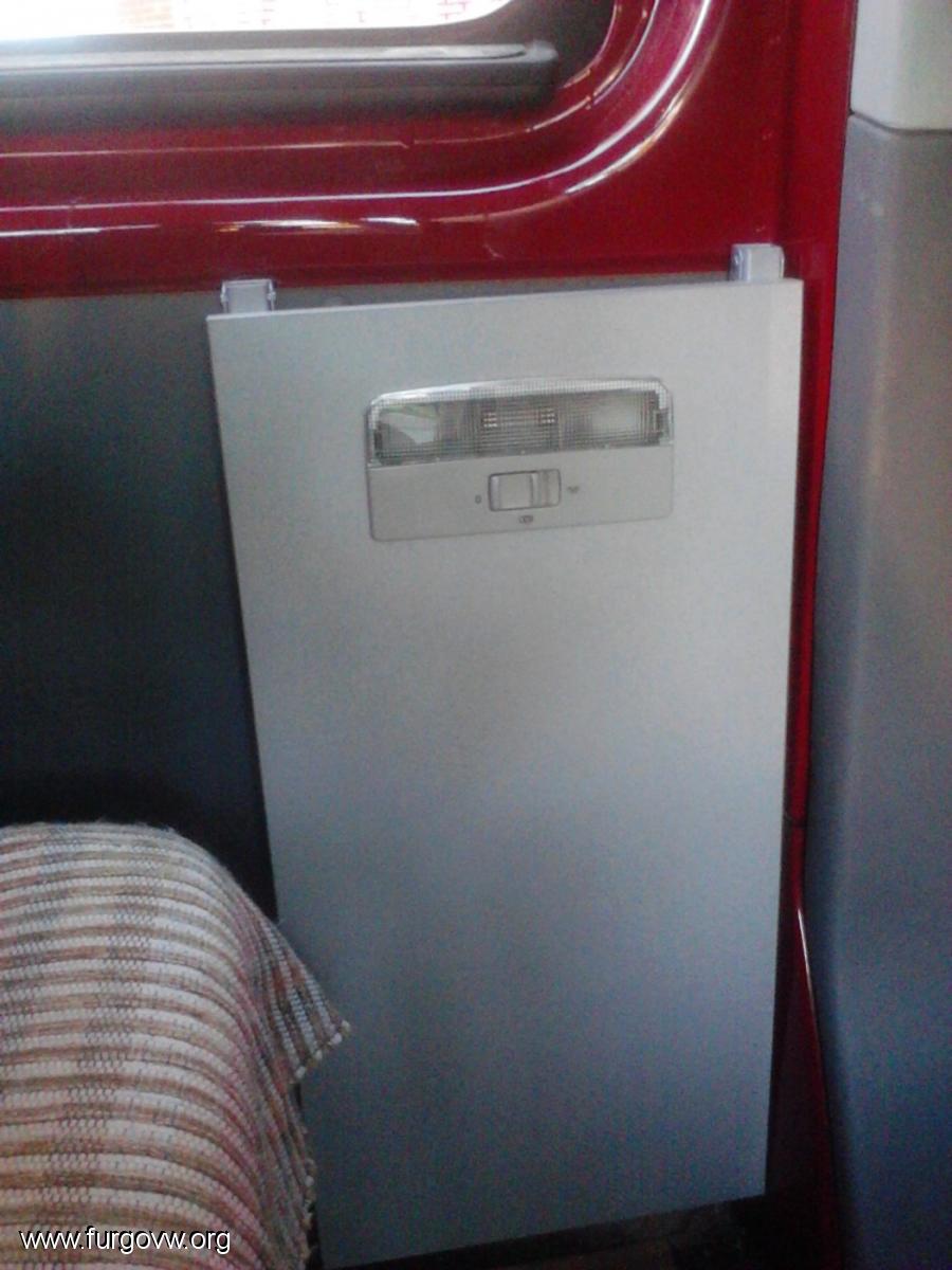

Ya puestos le he instalado una luz que compre en el desguase, para dar más luz a esa zona, así queda la mesa cuando esta plegada

Buenas,
Has reforzado el panel por la parte de atrás?  Como?
sindromedediogenes
Muy buenas, para la bisagra de más afuera he puesto un perfil angulo 25x25mm, lo he fijado a la chapa donde apoya el panel arriba y abajo, la otra bisagra la he apoyado en el borde del pilar, un saludo

En ello estoy, voy a pillar los cables de la luz del techo, pero tengo que ver como los hago llegar a la mesa, hoy lo he intentado, pero no he sido capaz de sacar el panel del techo. he soltado los tornillos del techo, pero no pude quitar el embellezedor que une los paneles del techo.
migueh
ten cuidado con eso porque los enganches van a presión y te los puedes cargar al sacarlos! yo en el delantero tuve que poner un par de tornillos de refuerzo, el trasero no lo tengo porque al renovar la furgo puse todo el techo de una pieza.
no... tengo... furgo...
sindromedediogenes
Muy buenas, ya lo pude sacar, había que hacerlo con cuidado y aplicando más fuerza, cuando quite un extremo el resto salio más fácil.
No fue necesario llegar hasta la luz del techo, ya que los cables pasaban por el techo cerca de la ventana corredera y ahí hice el empalme.
