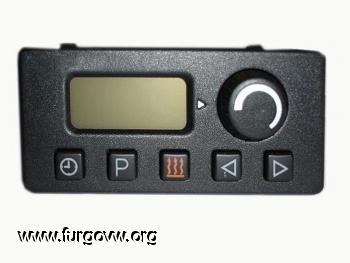

hola , buenas, os cuento ando detras de una t4 que me vende un hombre muy amable , resulta que el la usaba para su empresa y para tranportar obreros nada mas, en principio tiene calefaccion independiente, pero hay un problema:
no enciende el programador (que lo lleva encima del cenicero). ¿ que no funcione esto puede ser que la calefa este rota? o no tiene nada que ver?

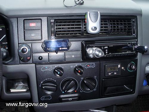

atras tiene 2 regillas en el suelo por las que sale aire, pero solo cuando le das a las ruletas que estan mas a la derecha del cuadro (debajo del cassete)y son 5 ruletas las que hay.

hos pongo unas fotos, la del programador es igual que la de la furgo que os comento,
pero la segunda foto, no es exactamente igual , la pongo para que veais las ruletas como son, no van exactamente como en la foto si no debajo del cassette.

en cuanto a las ruletas que vienen debajo del cenocero, olvidate, nada tienen que ver con la estacionaria, son para la calefacción en marcha, la que saca calor del motor.
