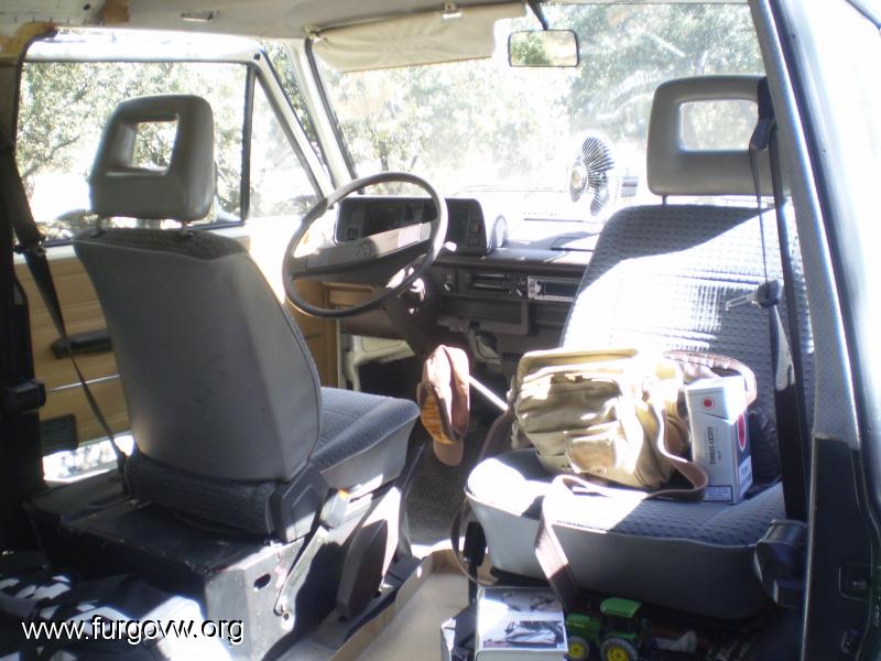

Tengo la siguiente duda/pregunta/petición de opinión........Estoy pensando en cambiar los asientos delanteros de la furgo para aumentar la comodidad de mi copiloto......es que mi novia se queja mucho del asiento, que la verdad es que no es muy cómodo sobre todo cuando vas de copiloto, porque no se reclina del todo y además el reposacabezas es algo duro......
Mi duda es la siguiente.......qué asientos le puedo poner......cuáles son compatibles?????? La idea es no cambiar guías ni nada, solo quitar y poner.......
Los de multivan o california con reposabrazos son realmente cómodos??? hay mucha diferencia con los que yo tengo......que son estos.......
Tengo unos de mi antiguo fiat Punto que no sé si valdrán.......y tb he leido que los de la T4 hasta el 96 le valdrían......

todos los sillones de t3 son iguales solo cambia el tapizado y que lleve reposabrazos o no pero el  sillon en si es el mismo que el tuyo debes tener algo mal porque se reclinan bastante como para ir bien comodo eso si los reposabrazos se tienen que notar yo estaba pensando en buscar algunos para acoplar por que todos los sillones llevan los anclajes para ellos salutt

el grupo vw es así de hace muchísimos años comparten muchas cosas diversos modelos si les tocas con la mano notaras el agujero donde va roscado el reposabrazos por que el chasis y espuma es lo mismo para todas yo lo que haría es destapizarlo con cuidado para ver el chasis bien y como puedes acoplar tus reposabrazos el sillón se destapiza no lo he mirado detenidamente pero seguro se destapiza yo destapize el trasero abatible por completo para reforzar el chasis saludosss
