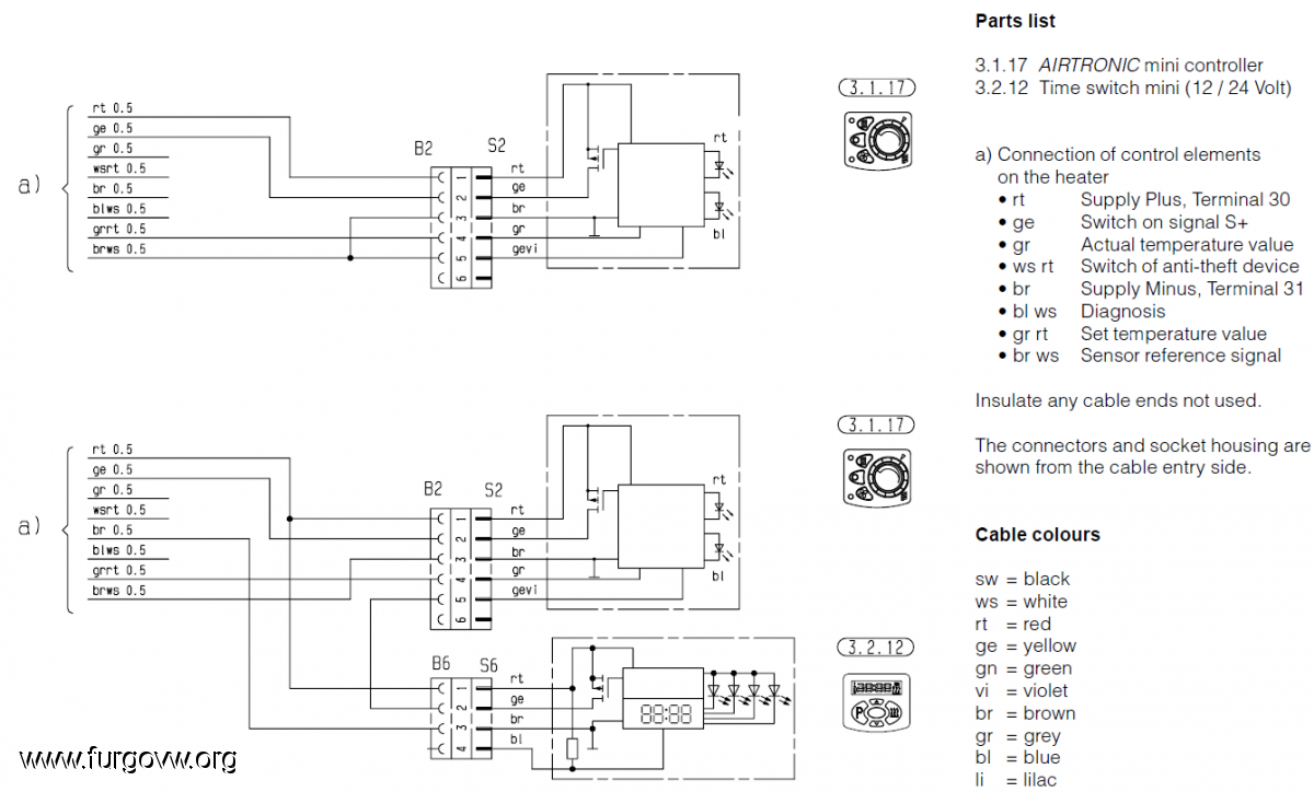

Yo obsesionado en un interruptor como los del micro y resulta que ya tengo un temporizador instalado en la furgoneta, el que venia con la calefacción Eberspacher
Quizás le podría dar un doble uso haciendo que el temporizador controlara ( la calefacción / el televisor / ambos aparatos a la vez )
He encontrado el esquema eléctrico de instalación:
( pdf original )
Modificado de esta manera creéis que habría algún posible problema, hablo desde el desconocimiento total, que debería comprobar?

Hola.
Si aprecias la calefacción estacionaria, yo ni me la miraría y no digamos manipularla.
Para mi es mejor el temporizador que te muestra Apusin o bién ponerte cualquier reloj-alarma que te despierte si te duermes, el caso es no tocar lo que funciona!!

Coincido contigo Andino. Mejor no tocar el programador de la calefacción. Por si las moscas .loco2
