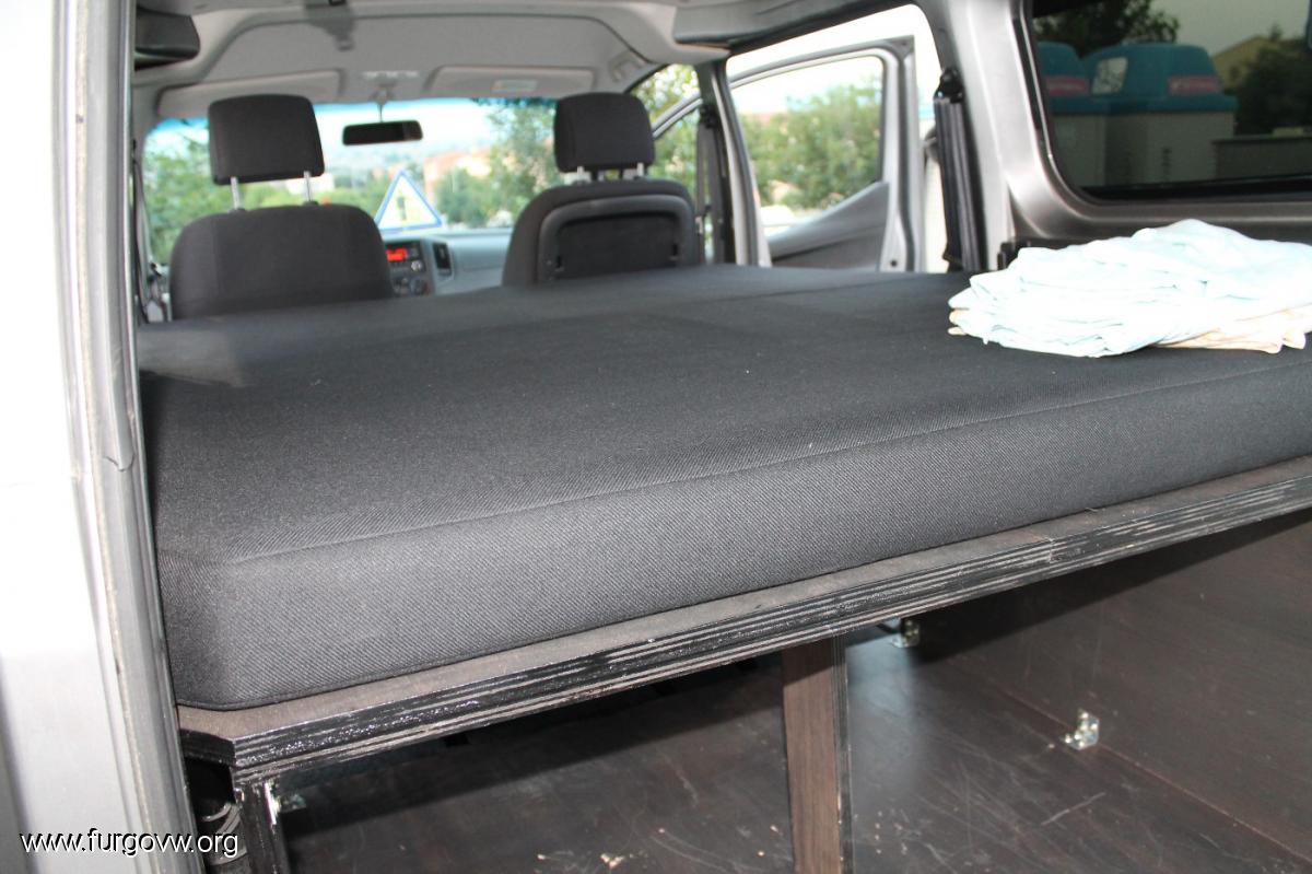

Buenaaas aquí estoy de nuevo actualizando las cosillas que le voy haciendo a la furgo!!!

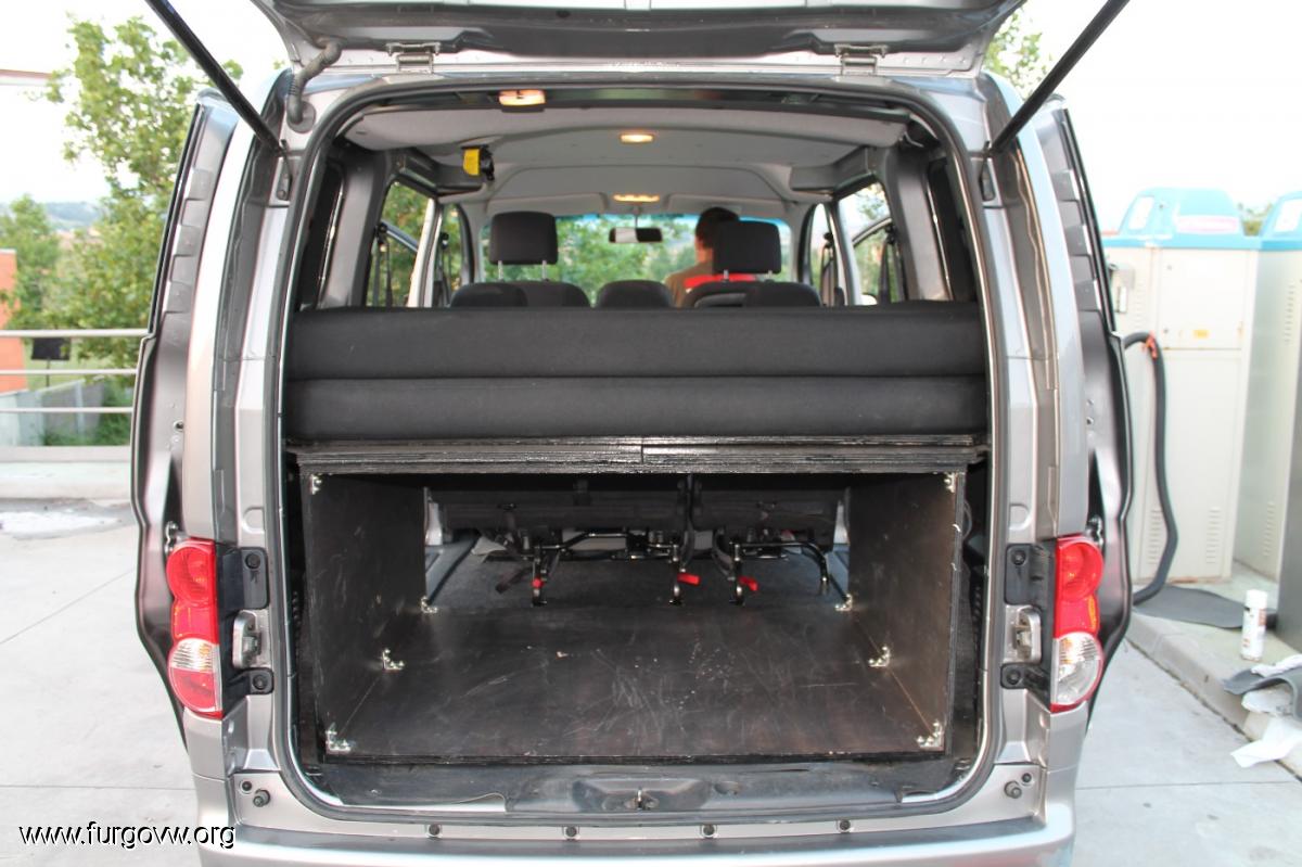

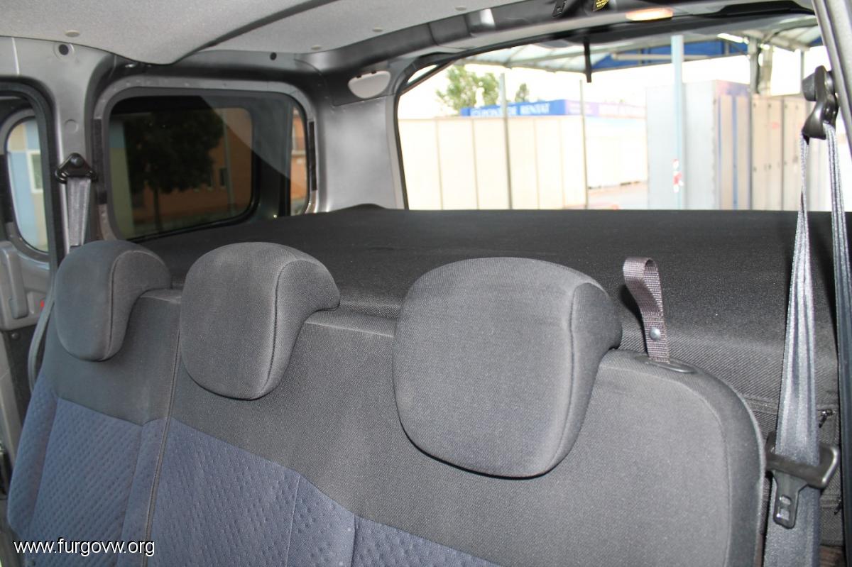

Por fin he terminado la cama, con el colchón hecho a medida que se divide en dos.

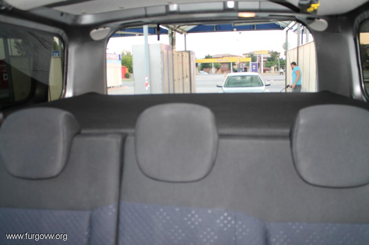

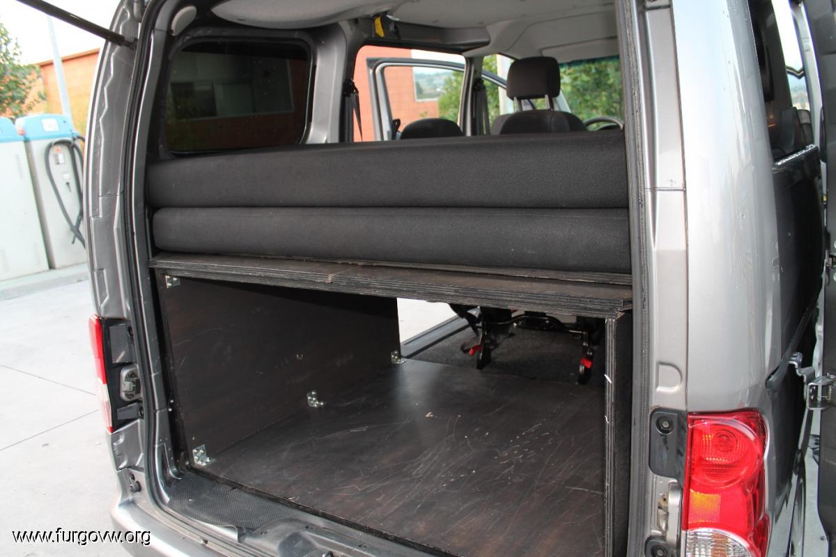

De esta forma con el colchón plegado me quedan las 5 plazas útiles.
visto desde atrás queda así

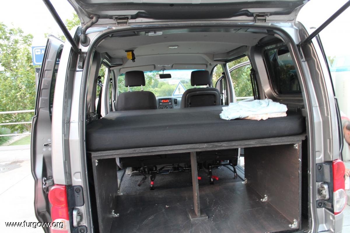

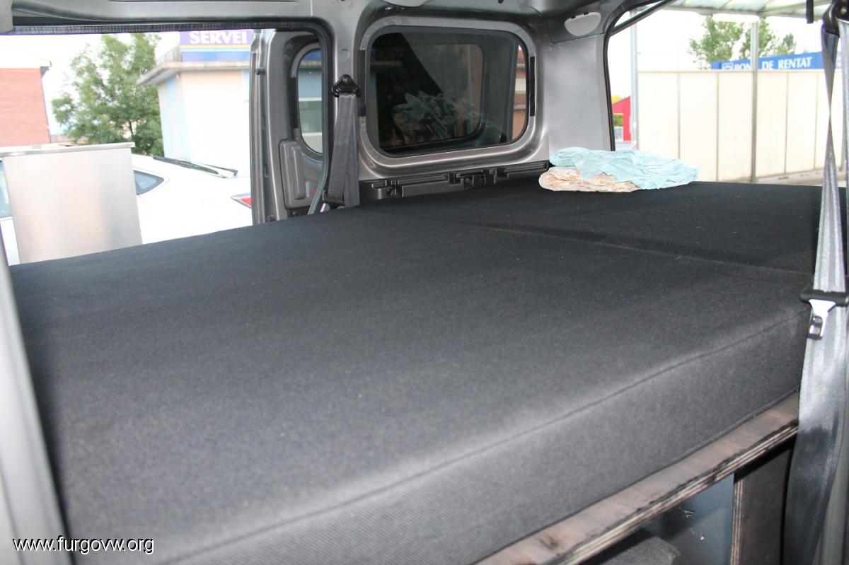

Una vez la cama está desplegada me queda una cama de 150mm por 190mm aproximadamente.

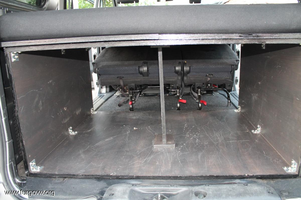

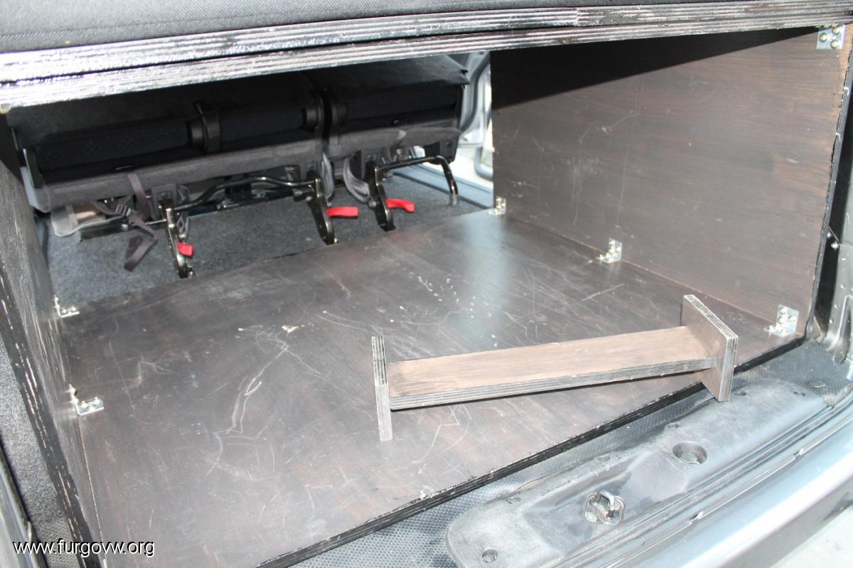

Para la parte de debajo, en el maletero le he hecho un pilar para reforzarlo y que así no se combe el somier con el tiempo.
Puesto queda tal que así.
Y desmontado para que me entre la bicicleta o lo que necesite debajo de la cama.

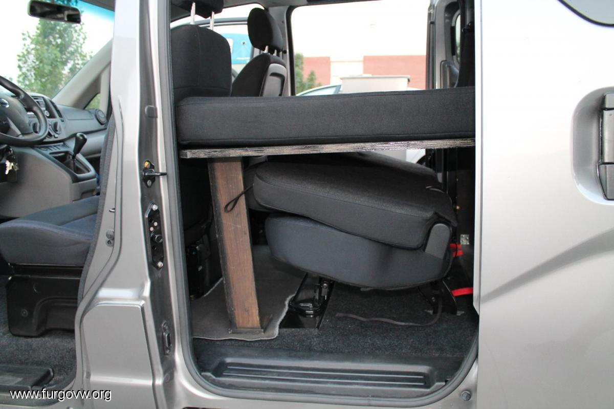

Para apoyar la cama delante sin que me toque los asientos les he hecho también 2 patas, así salvo la altura del asiento y me aseguro de que no puede sufrir ningún daño
