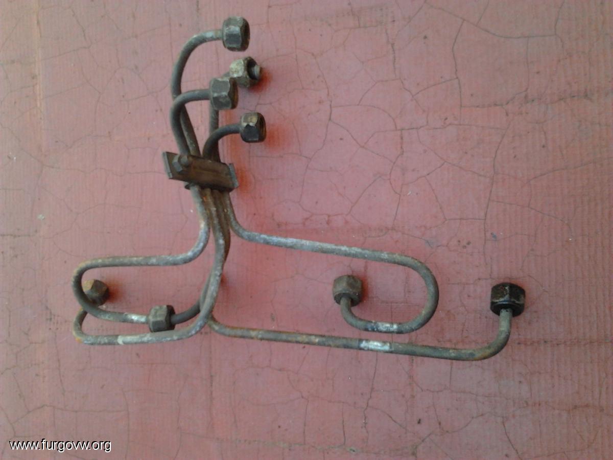

haizkolari
Mayo 31, 2013, 15:14:03 pm #13 Ultima modificación: Mayo 31, 2013, 15:22:10 pm por haizkolari
son distintos  ;)
yo tengo estos por casa, son de un 1.7d y son iguales a los que monta el 1.6d
